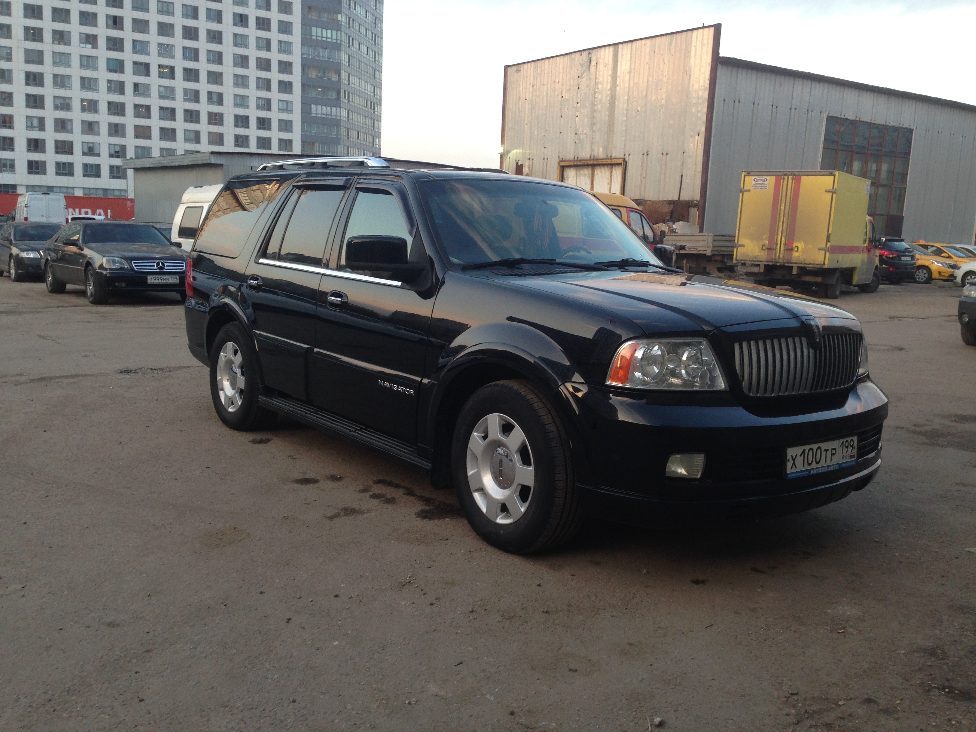

Старичок мой, вежливо но не двусмысленно, попросил сменить ему топливный насос на новый.
Насос привезён из штатов и будет инсталлирован на следующей неделе.
Старость не в радость
- Сообщения: 49874
Топливный насос сменили, проблема ушла. Но осталась ещё одна, дополнительные заслонки впускного коллектора работают не корректно, о чем временами гласит "чек".

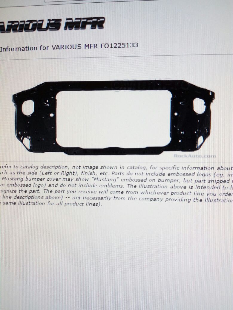

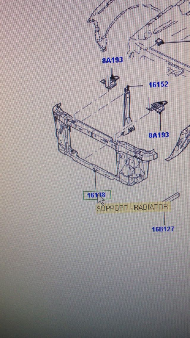

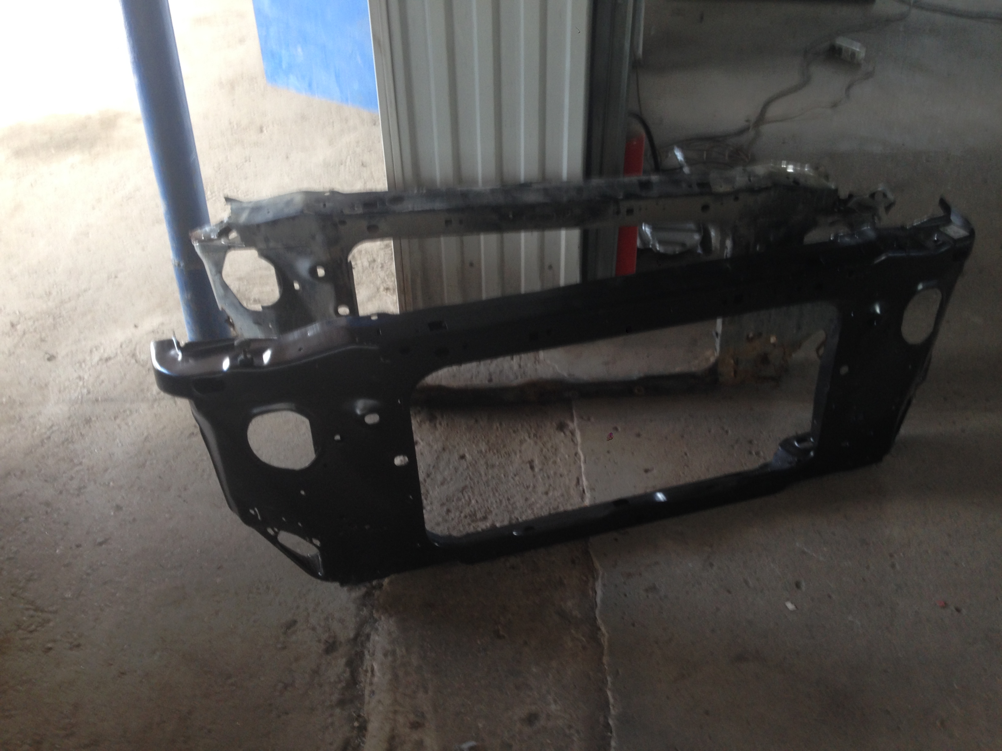

Есть ещё одна кузовная проблемка, в планах её устранить в ближайшее время.
Проблема эта у всех Нэви2 / Дишин2, а именно, сгнивает рамка радиатора. Слив конденсата от кондея устроен так, что конденсат течёт по этой самой рамке, вот со временем ( а машине уже 12 лет ) она сгнивает.
Зимой из штатов я привёз по морю новую. Теперь дело за жестянщиком.

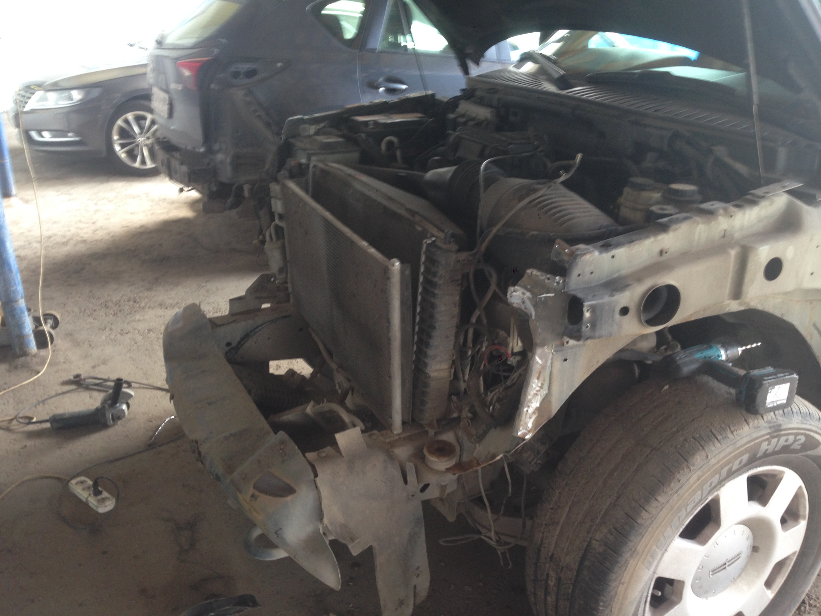

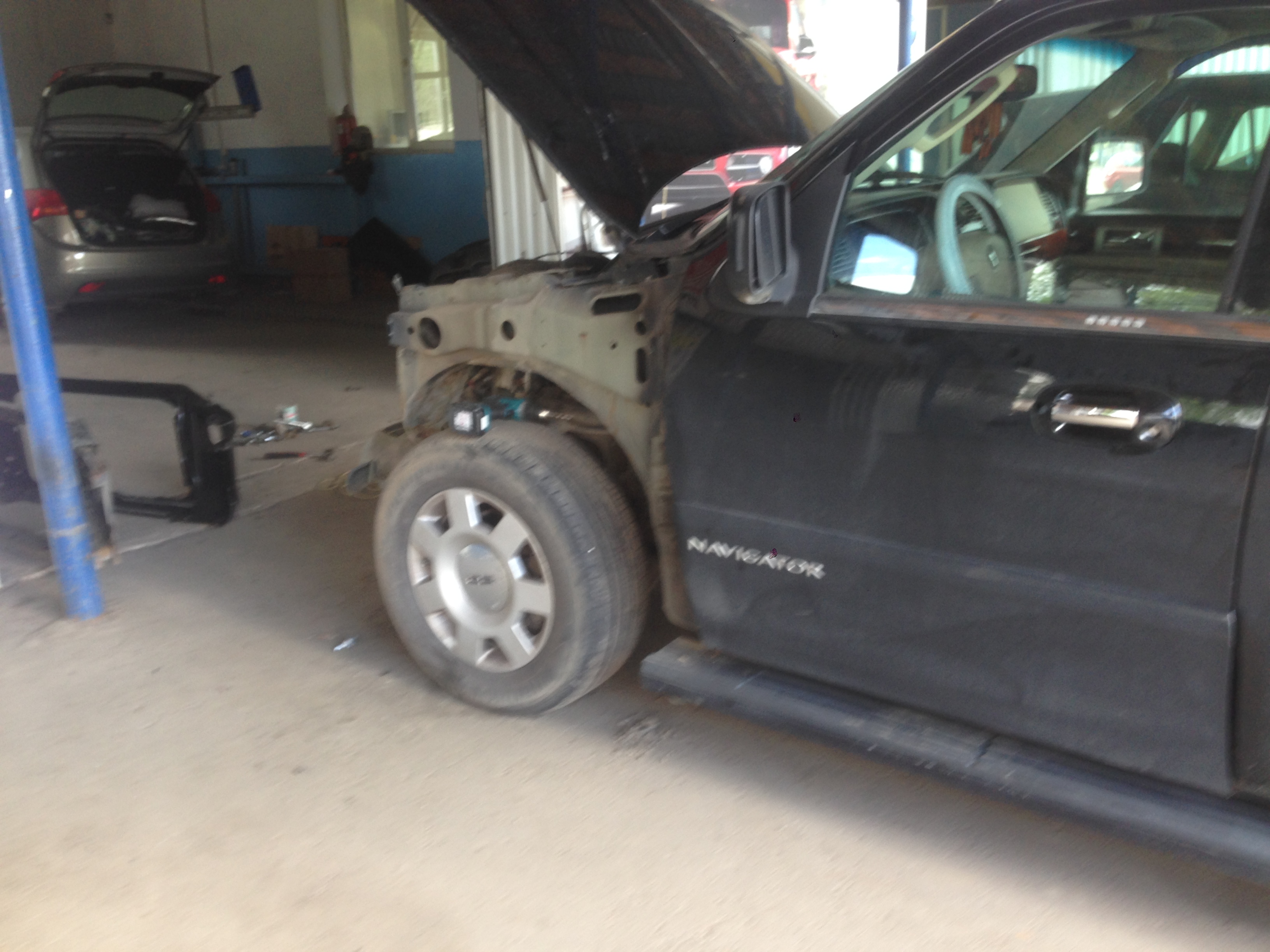

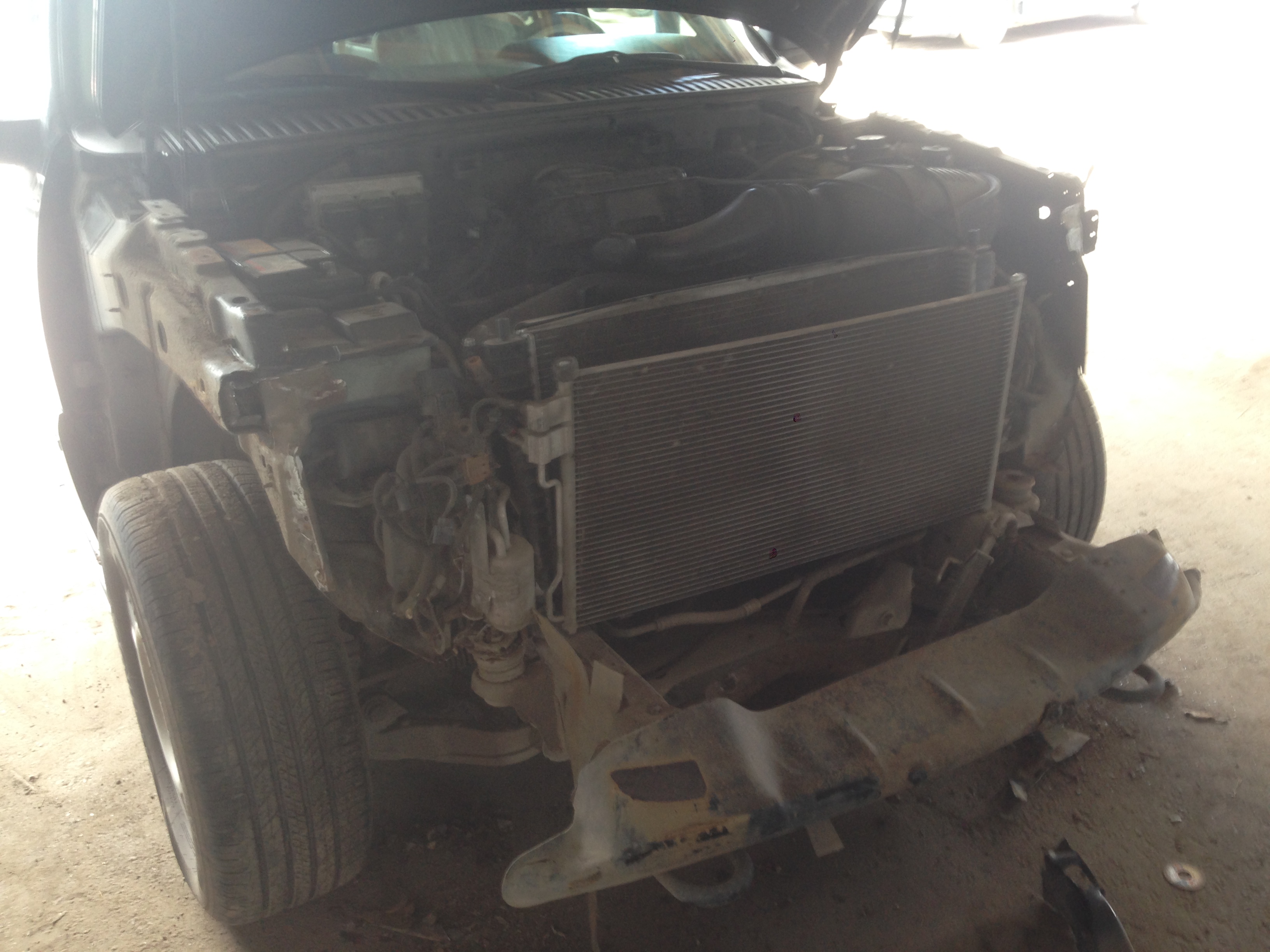

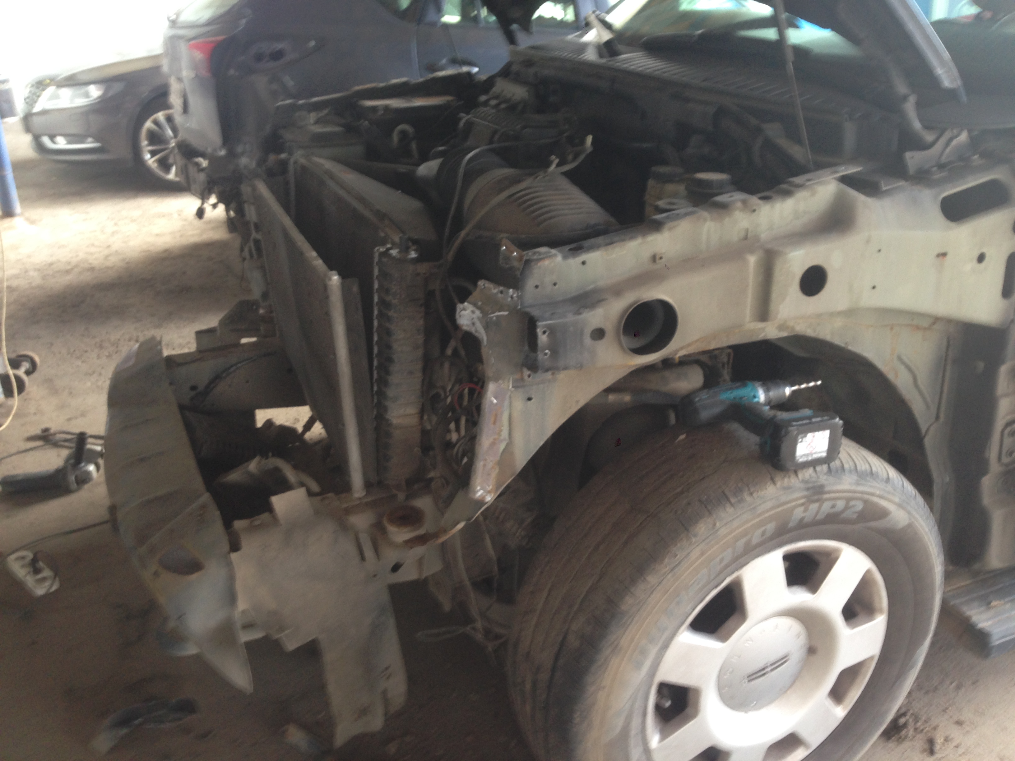

Ну вот дошло дело и до рамки
- Сообщения: 49874

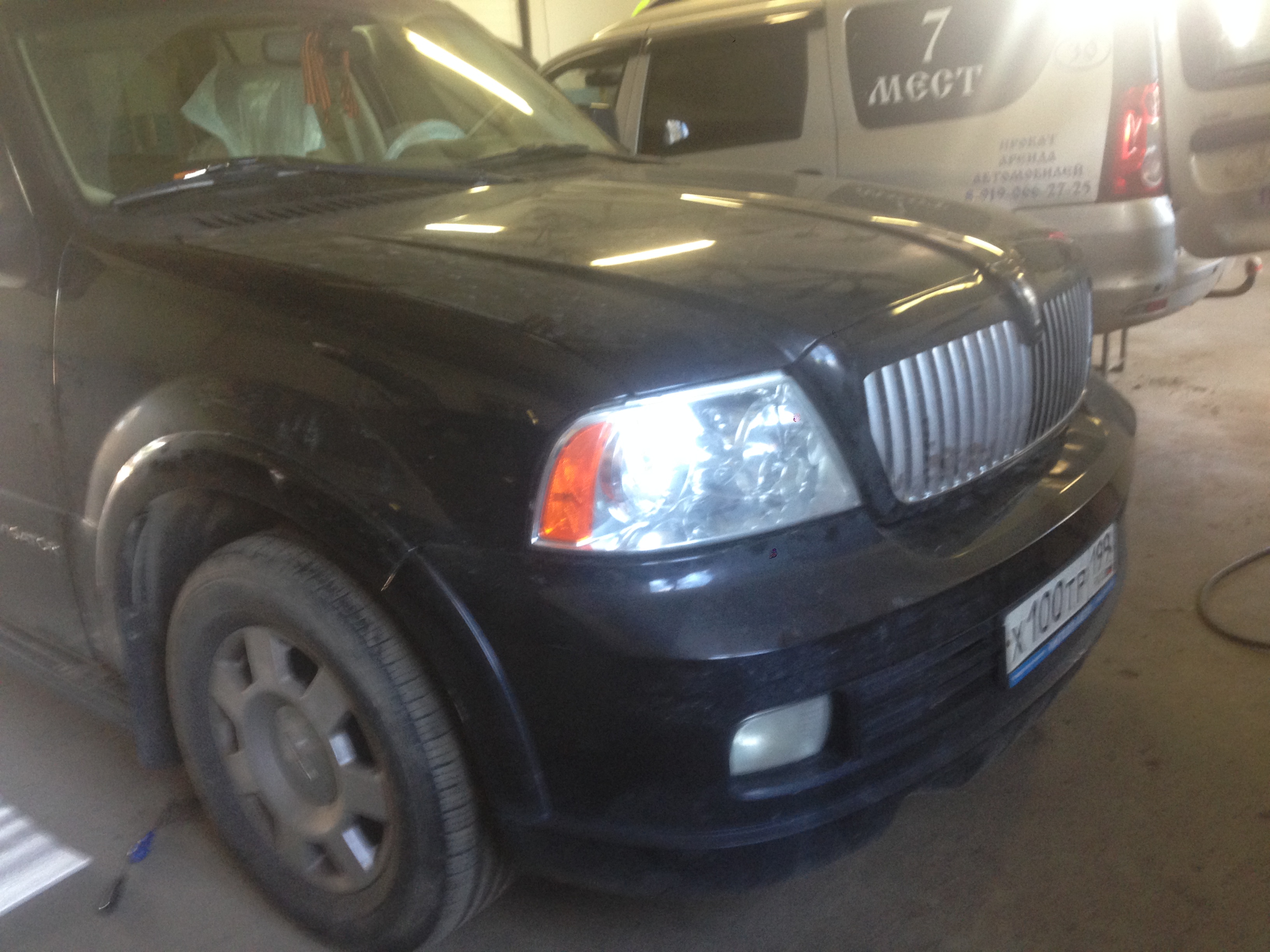

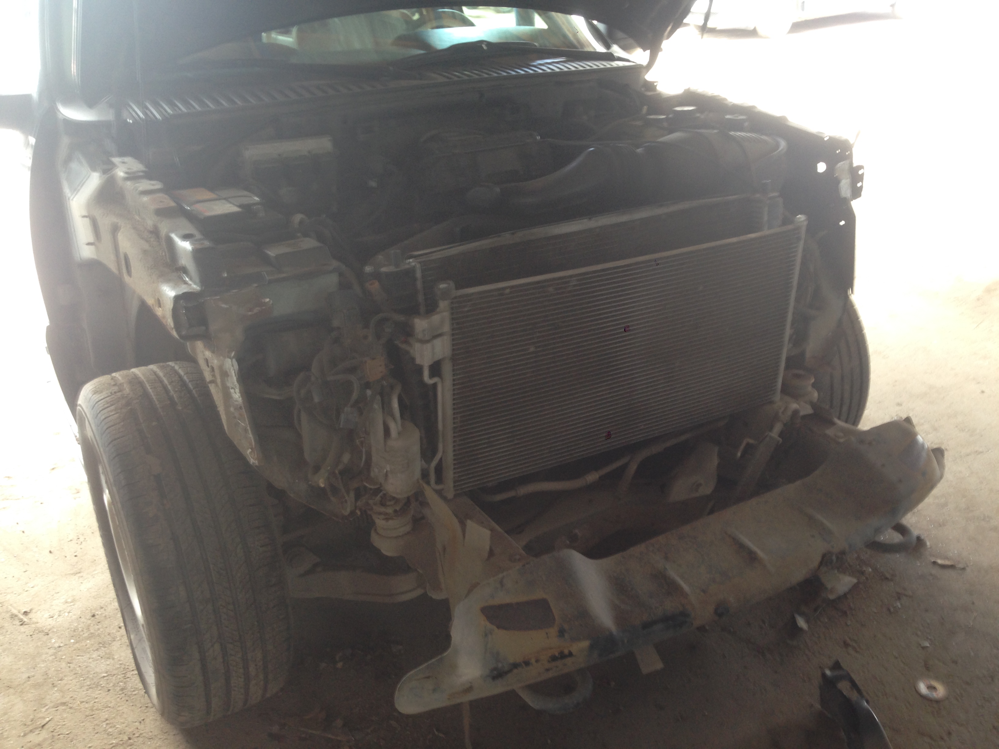

Рамка радиатора заменина.
Обалдеть. Большой объем проделан.
А как ты морем возишь? Через Руслана?
- Сообщения: 49874
Утром начали, вечером было все готово
Морем вожу, не через Руслана.
