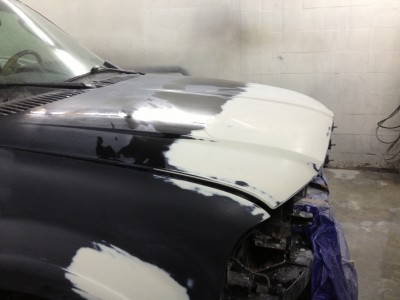

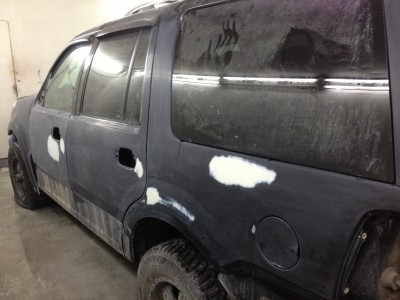

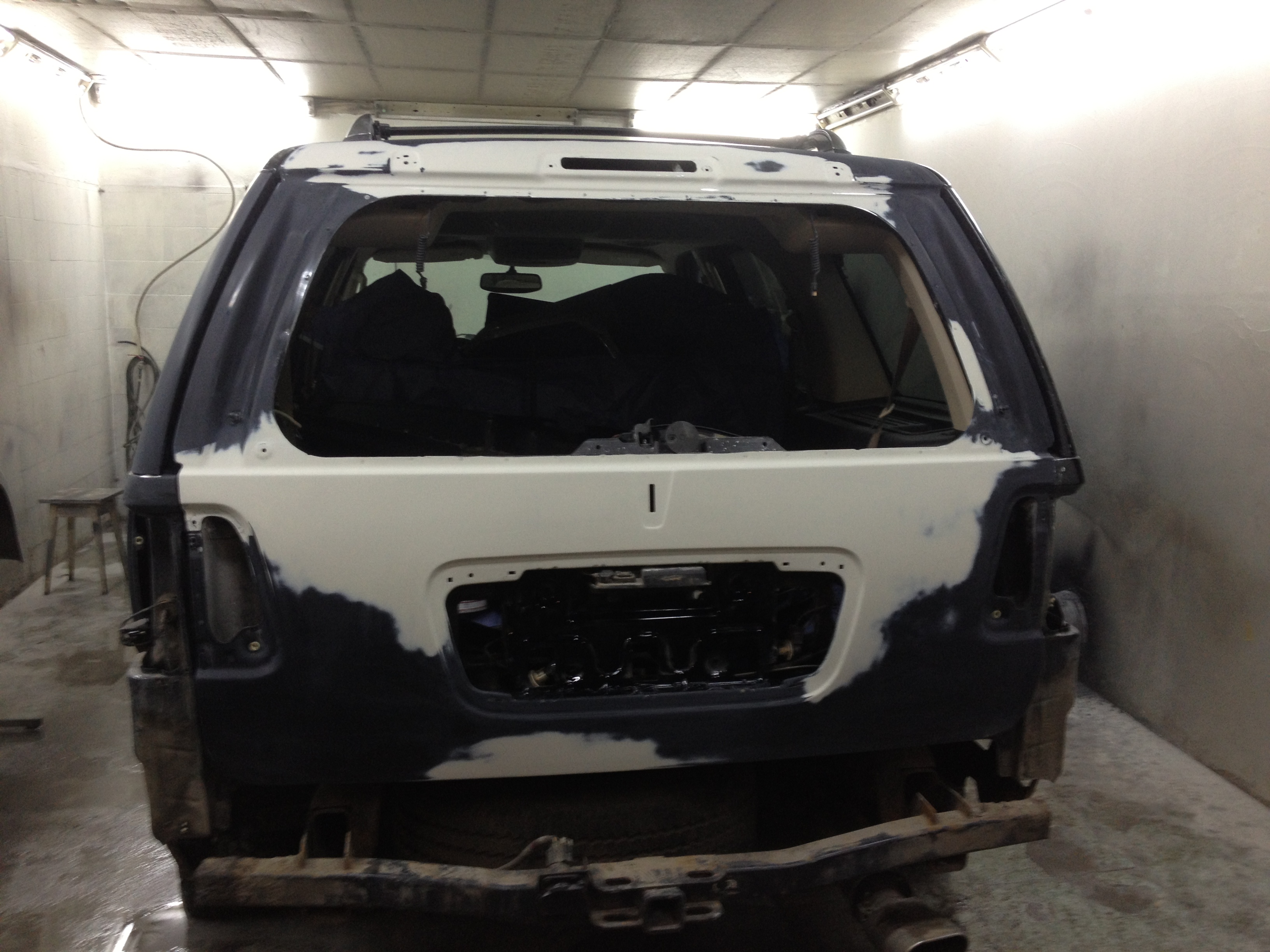

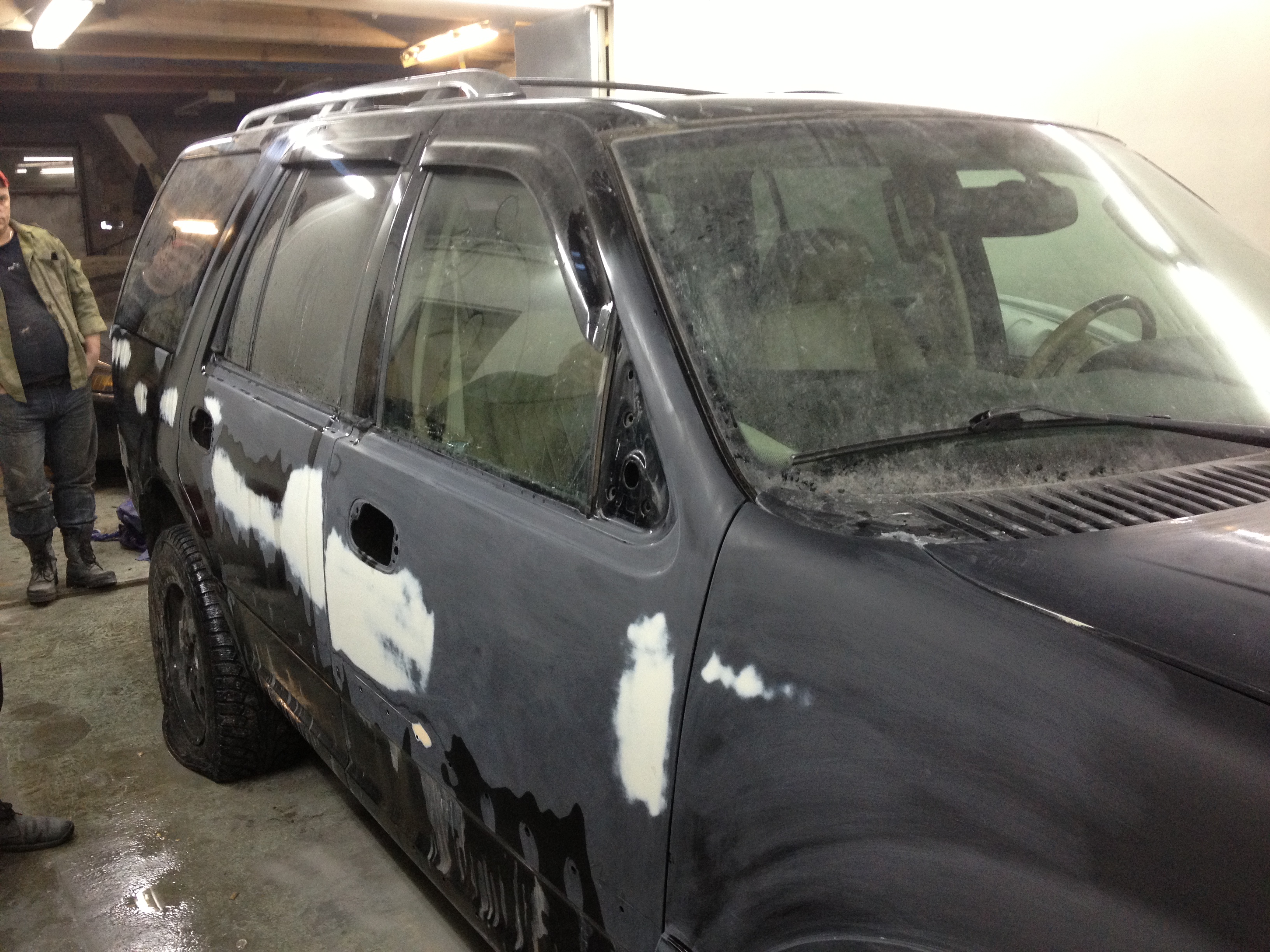

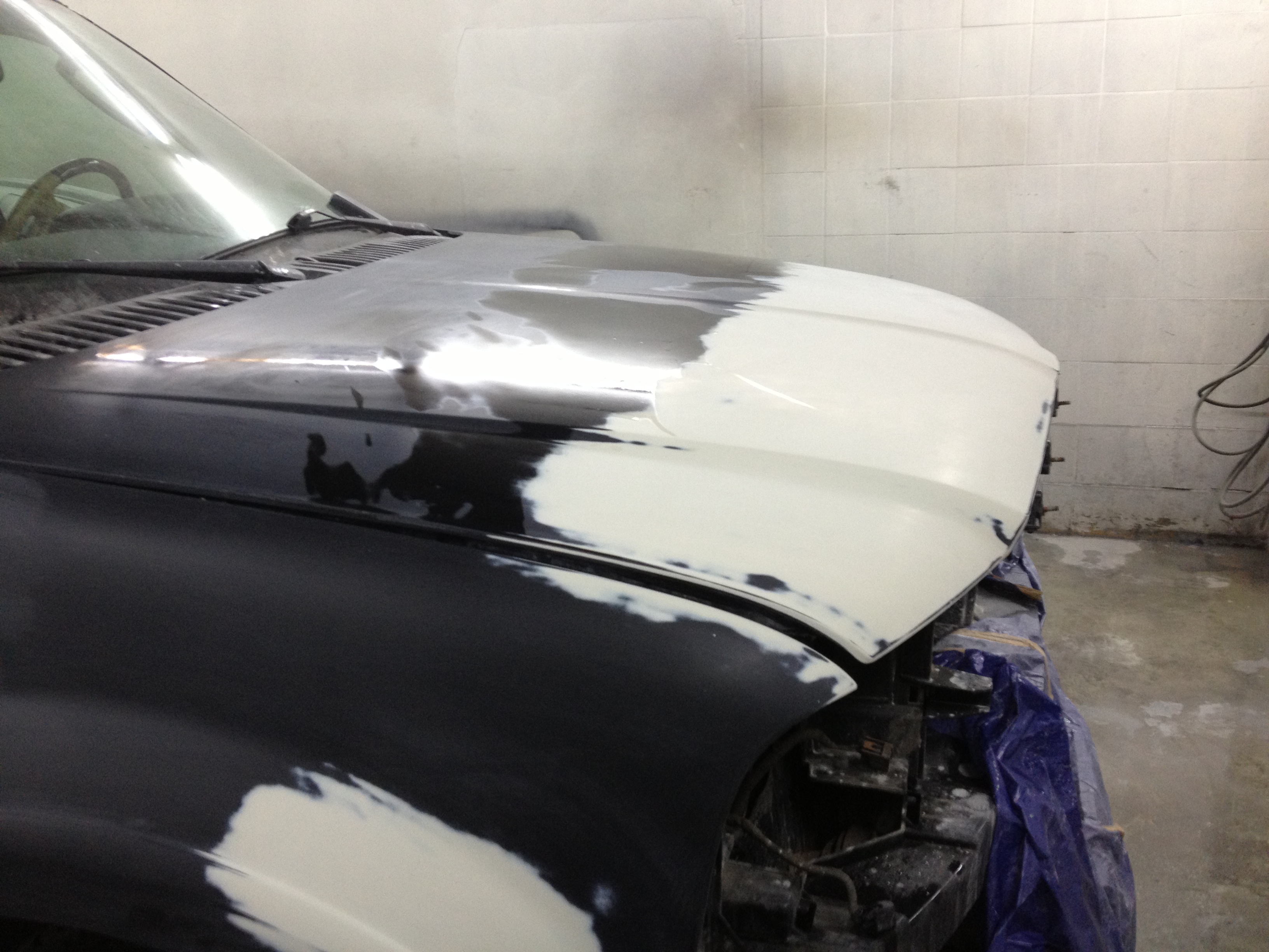

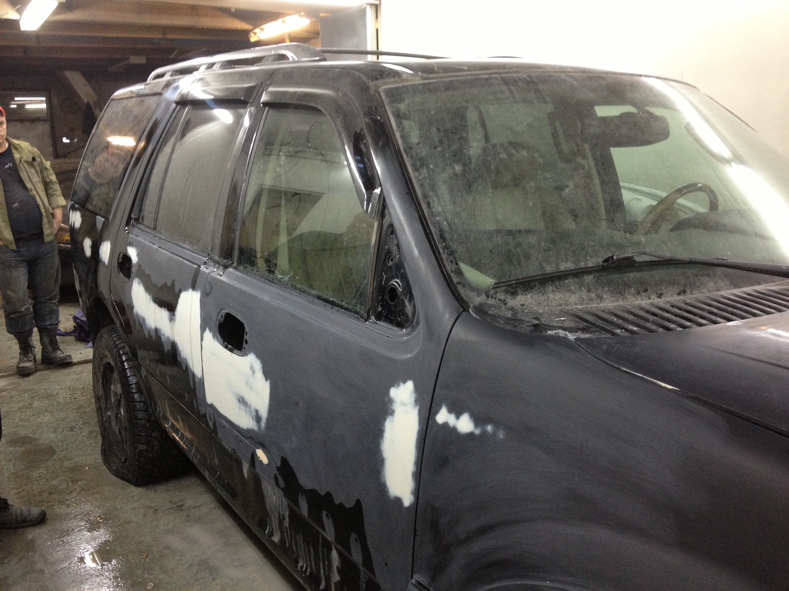

Итак, раз есть интерес, то буду писать об этом авто. В семье он получил прозвище Леонид. Куплен он был до нового года, в среднем состоянии по сходной цене. Машина к нам ездила уже не первый год, поменяв двух хозяев. Вторым, а точнее второй хозяйкой у него была девушка, у нее он здорово сдал. Я бы не сказал то что бы она за ним сильно не следила, но машина была у нее не единственная и явно не самая любимая. Поэтому со временем набралось куча мелких неисправностей. Об этом ниже
Итак, имеем Линкольн Навигатор 2005 г с 6 ст. акпп, черного цвета, салон беж.
Из неисправностей что на нем были.
Приехал он ко мне на эвакуаторе, не заводился. Эту проблему мои парни решили быстро, сгорело реле бензонасоса, расположено оно так же дебильно, как и на эскаладе компрессор подкачки.
Далее, сгорело реле в блоке предохранителей, меняется только с блоком. После простоя в несколько дней сдувалась морда, проблема решена, заменой передней пневмо стойки, так же был заменен амортизатор с этой же стороны, так как был разбит салент, плюс проведены работы по ходовой, немного салентов задней подвески, по передней немного шарниров, сход-развал на обе оси и пока с ходовой вопросов нет. Так же при первой поездке обнаружил, что авто дико троит, на холостых и в гаражах он себя так не вел, устранили эту проблему путем замены катушек.
Сообщения: 49867
Сообщение Dima » 13 фев 2013, 22:33
Так же не работал парктроник штатный, камера заднего вида пашет отлично, причина банальна, наелся один датчик, заказан новый. Не работают электрические подножки, причина найдена, детали заказаны, вышли из строя редуктора. Заменен насос г.у, старый работал, но сопливился. Заменены тормозные диски и колодки по кругу. Заказаны мелочи по салону, которые откоцали предыдущие владельцы. И тут дело дошло до внешнего вида. На машине было несколько царапин на бортах, облезлая пятая дверь и притертый задний бампер. Я решил не заниматься локальными покрасками, а покрасить авто целиком, при этом пришлось поменять и лобовое стекло.
Сообщения: 49867
Сообщение Dima » 13 фев 2013, 22:39
Ну пока машина в процессе, детали почти все пришли, жду редуктор на правую подножку и от Руслана ништяки в салон. Как все доделаю сделаю пару фоток готового к использованию авто.
Что сказать о машине в целом, проехал я на ней не так много, пару тысяч, приятный авто, хорошо стоит на трасе, разница с первым поколением колоссальная. Ну об этом здесь писали. Почему сейчас был выбран именно Нэви 2, внешне он мне всегда нравился, третий я пока принять не могу, именно этот почему? Хорошая стартовая цена, плюс 6 ст. акпп! Посмотрим как он себя будет вести, запланирован он как эвридэй кар для супруги и для дальних поездок, так как машина для жены, я и делаю её так старательно ибо изъял у неё почти новый кадиллак.
