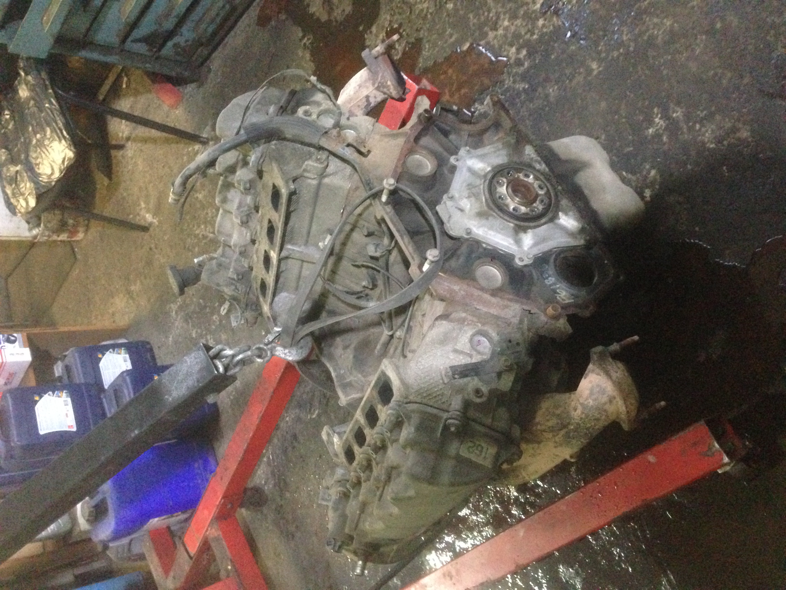

Пришла пора сделать больше ТО.
Заменить цепи грм.
Под это дело я решил сделать ещё несколько вещей. Заменить прокладки на выпускных коллекторах, заменить опоры ДВС, заменить свечи, ну а раз пошла такая пьянка, то заменить все прокладки и сальники на моторе, включая маслосъёмные колпачки. При этом установлю новые стартер и генератор, все детали я привёз уже давно.
Заменить цепи грм.

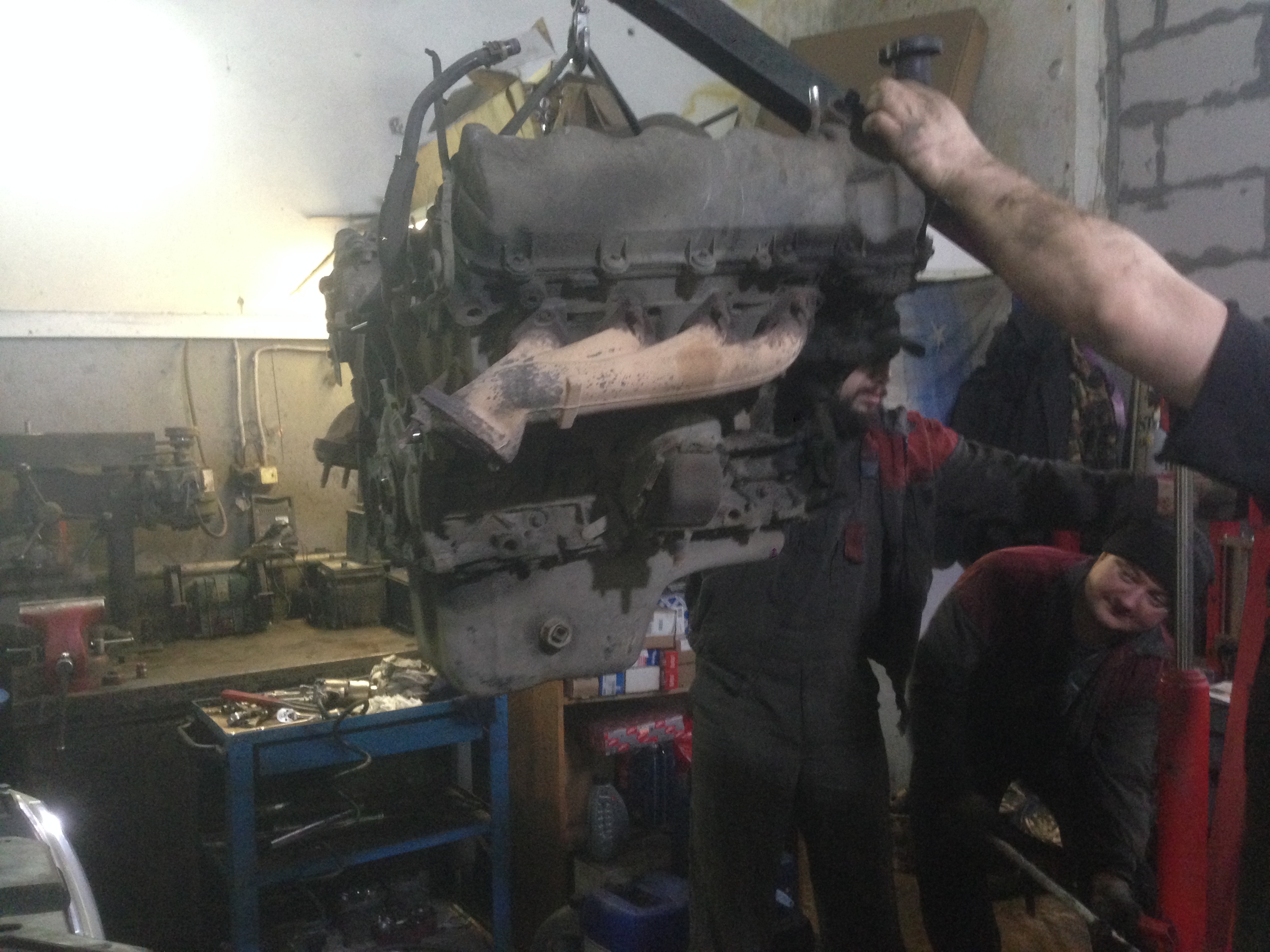

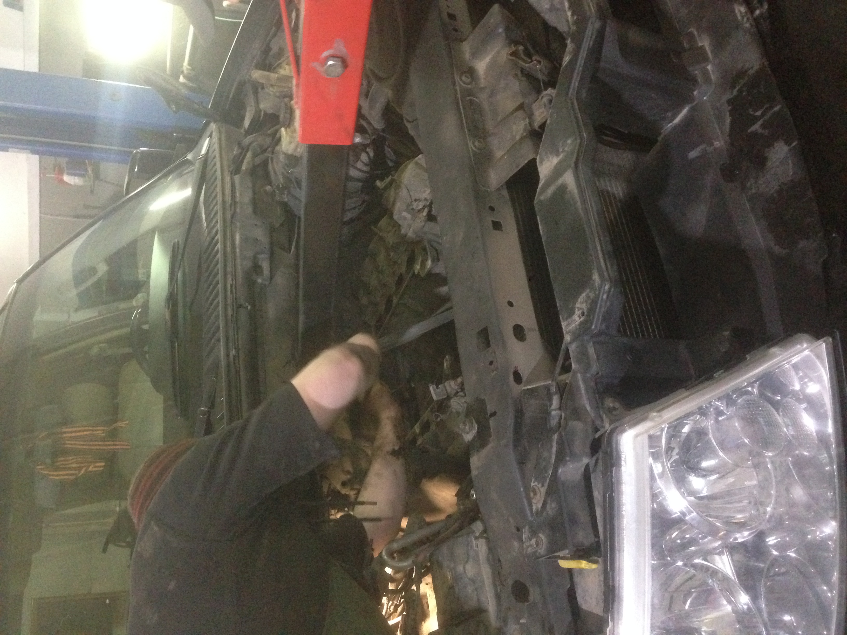

о, снять двигло на навике - тот еще секас
- Сообщения: 49417
Глаза боятся, руки делают.
Снять то это не так долго, а вот поставить, все подключить, вот это да.

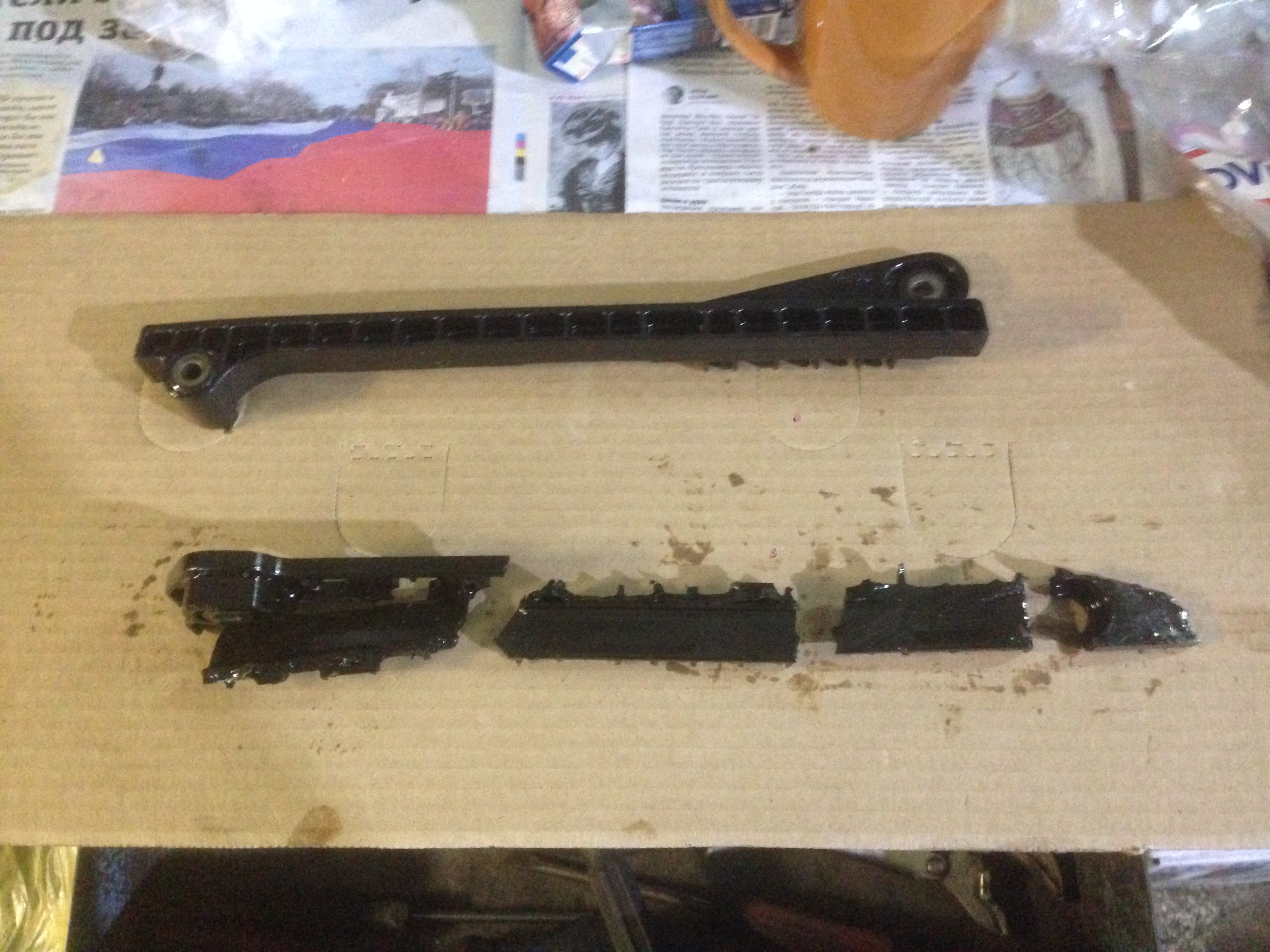

- Сообщения: 49417
Во время запуска двигателя есть определённые звуки.
- Сообщения: 49417
А вот и основная причина сторонних звуков в двигателе моего Линкольна.
На фото верхний целый успокоитель, нижний... немного сломался
и был частично в поддоне ДВС.
