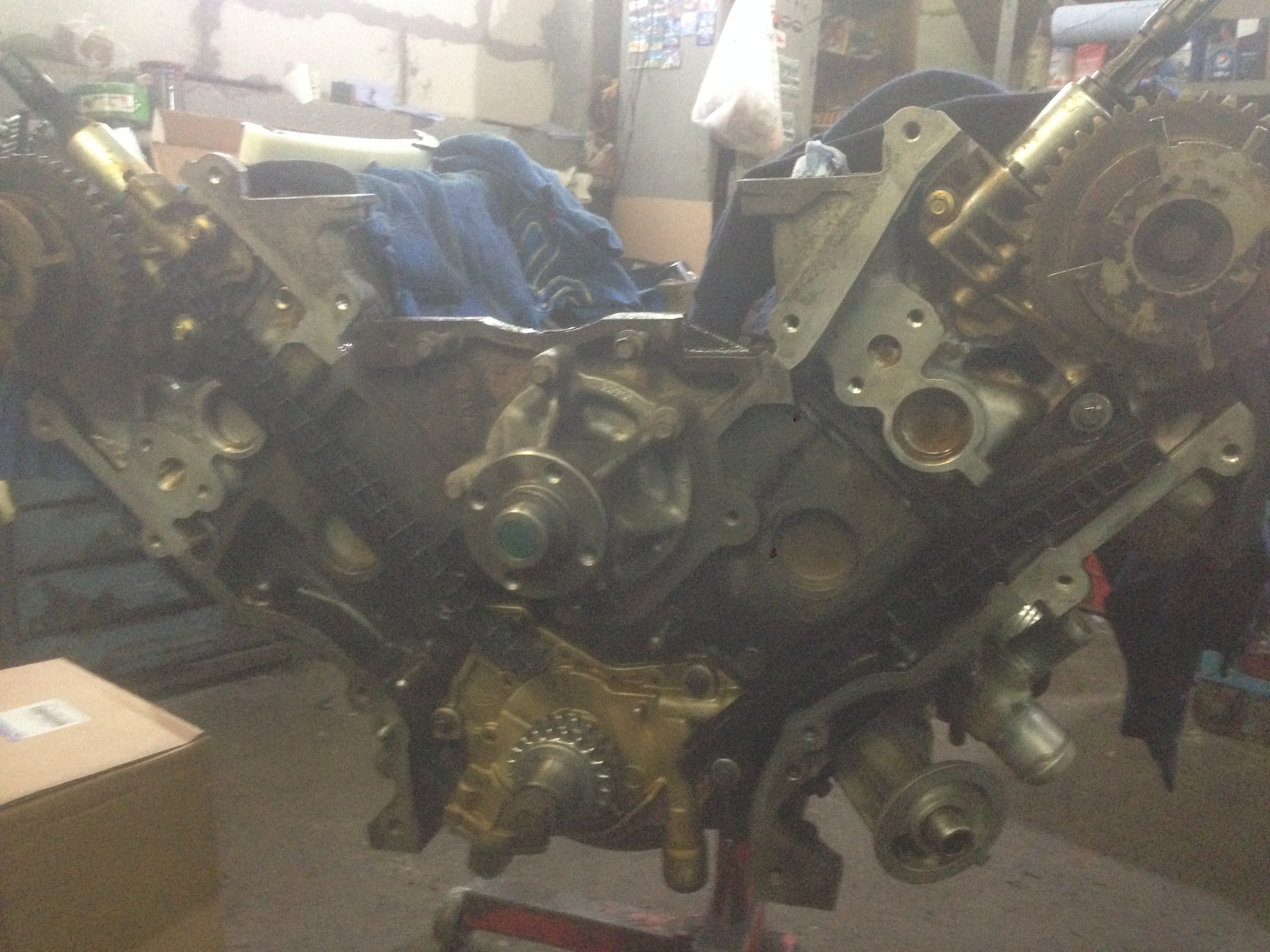

На одометре 250к км.
Зы. Башмаки ещё с завода, год выпуска на них соответствует году выпуска автомобиля.
Сообщения: 13000
Сообщение BergMan » 13 мар 2018, 22:18
Dima писал(а):На одометре 250к км.
т.е. на моём дишене тоже цепи менять, если себе оставлю ?
Сообщения: 49812
Сообщение Dima » 13 мар 2018, 22:33
Конечно. :)
В моем случае успокоитель развалился явно давно, есть тому признаки.
Думаю уже не год, а может и не два назад. Переднюю крышку попилило цепью изнутри знатно.
Хотя не так давно меняли цепи на клиентском Навигаторе, у него с успокоителями была та же ситуация, только дело дошло до того, что переднюю крышку пропилило насквозь. Я успел на своём избежать этого. :)

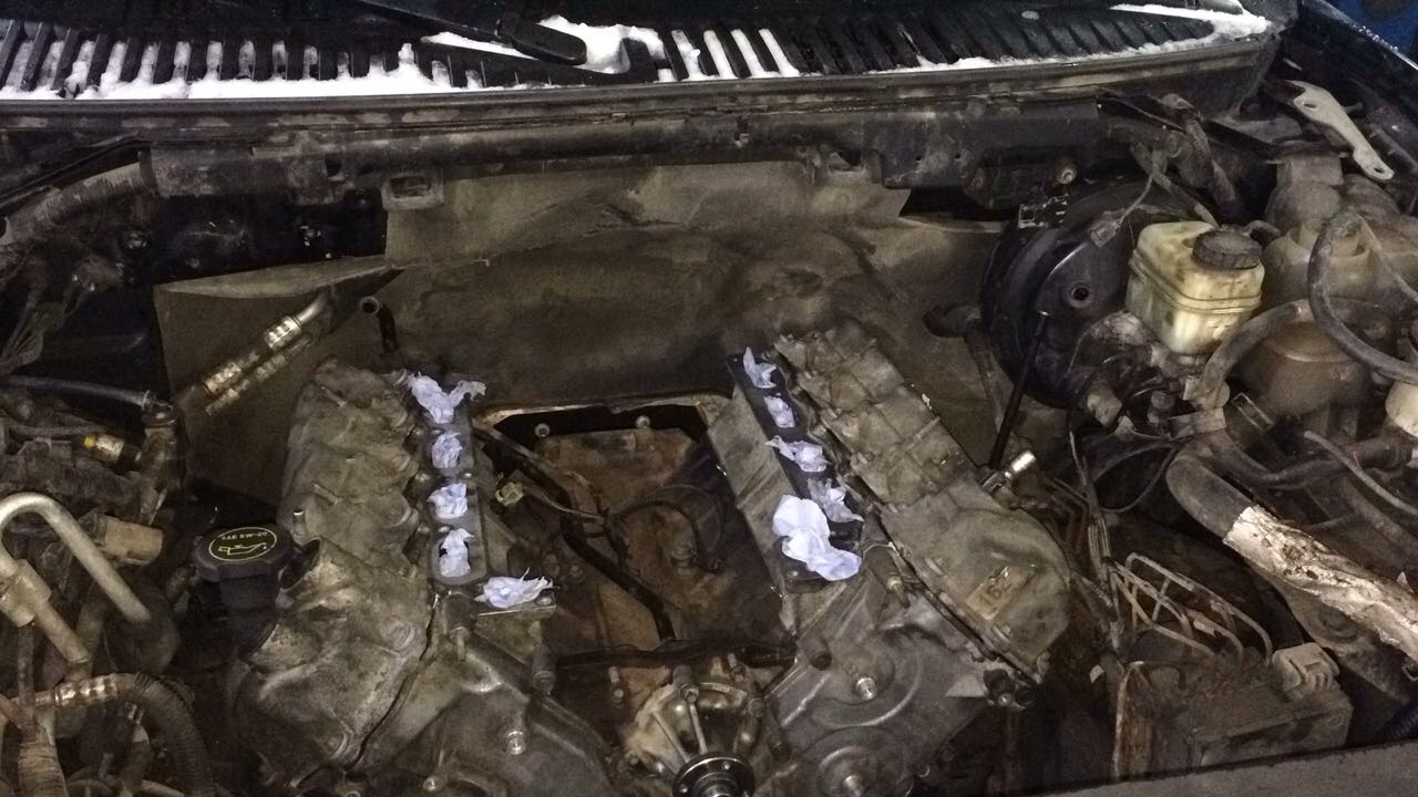

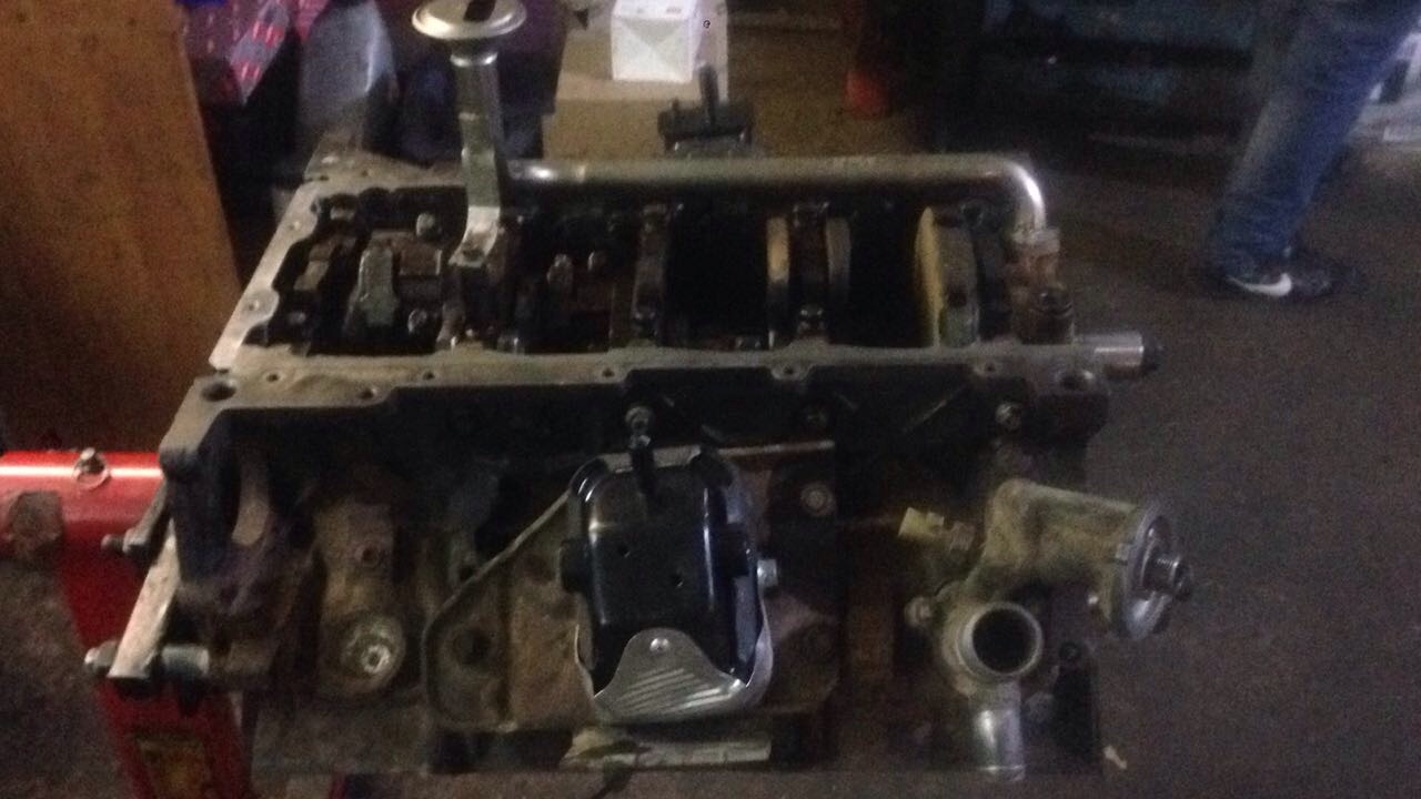

Сообщение Dima » 17 мар 2018, 19:00
Так сказать больше ТО сделано.
Заменили все прокладки и сальники на моторе, цепи грм и все для этого нужное, кольца и вкладыши поменяли хорошие на новые :) ( ну раз уж залезли в мотор ). Заменили опоры ДВС, свечи, генератор, стартер, моторчик на дополнительные заслонки.
Машина уже в строю. Продолжает меня радовать.
Зы Поехал значительно шустрее, с корректно работающими дополнительными заслонками впуска.

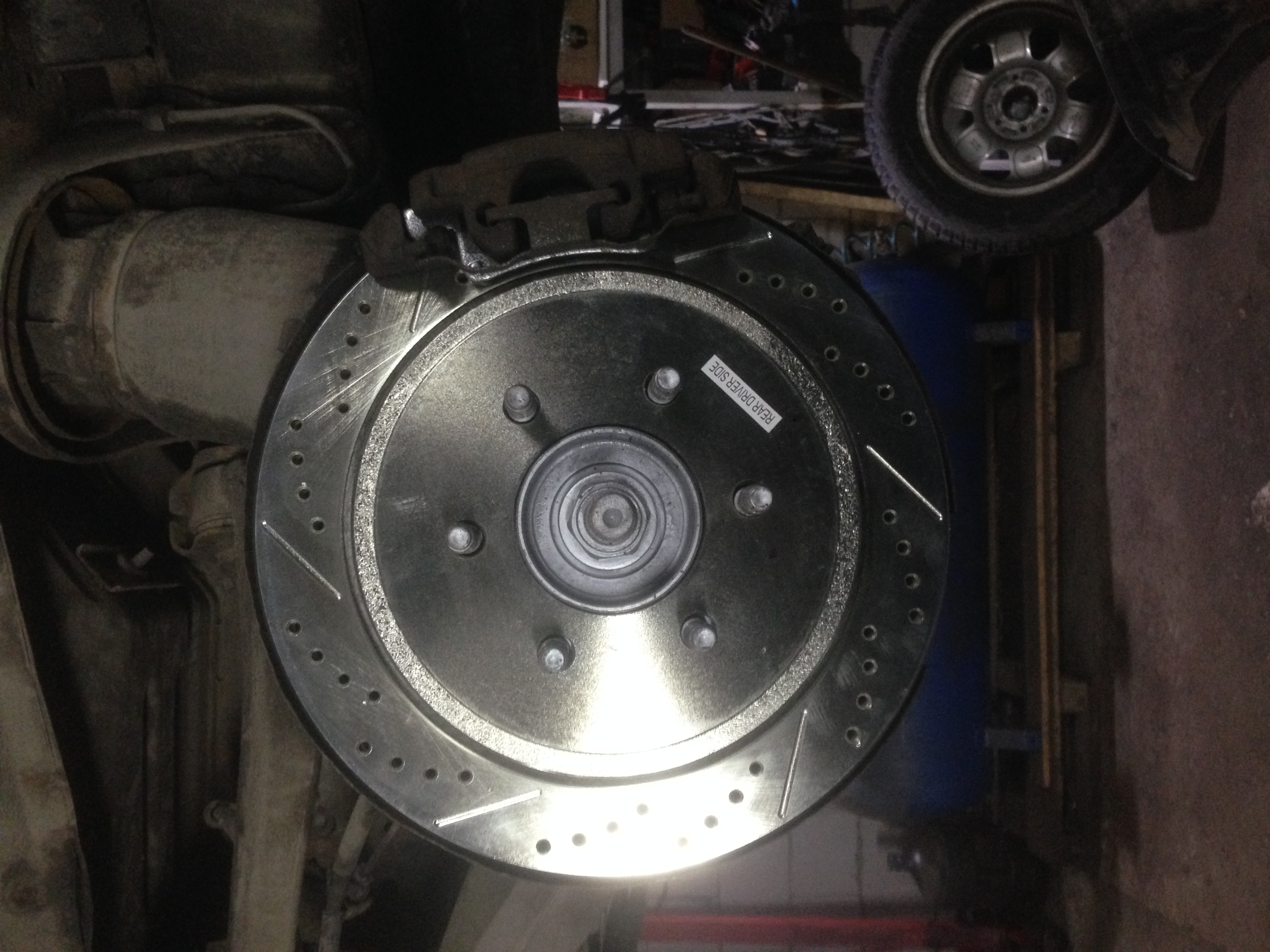

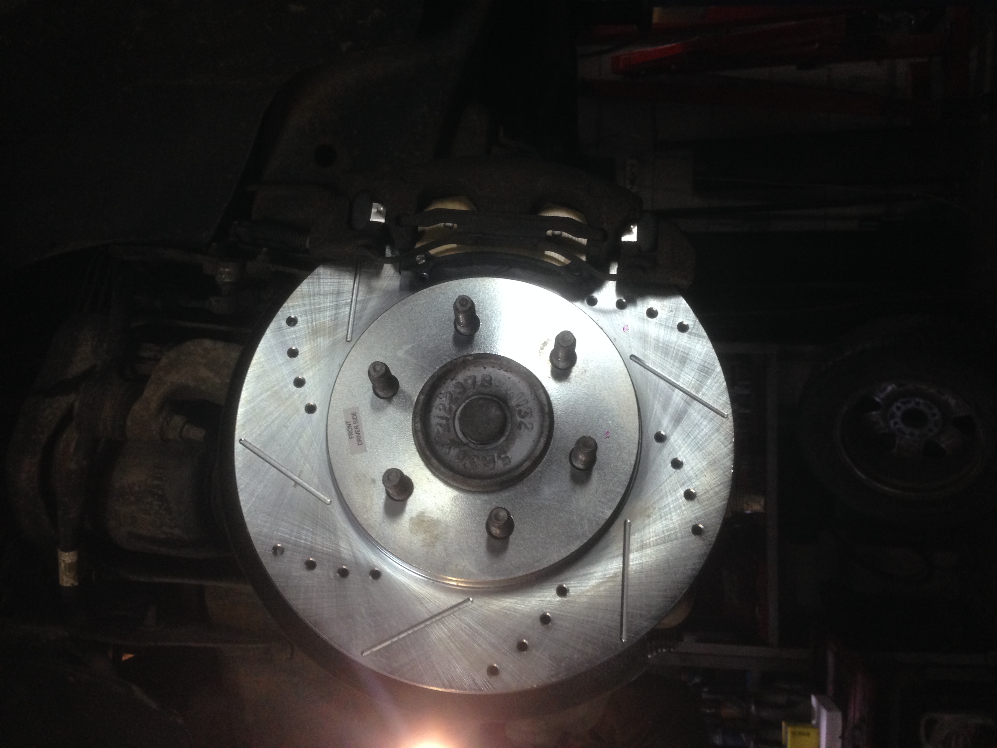

Сообщение Dima » 19 мар 2018, 21:47
Сменил сегодня тормозные диски. Вибрации при торможении пропали.
Посмотрим как на долго. :) диски поставил PowerStop.
