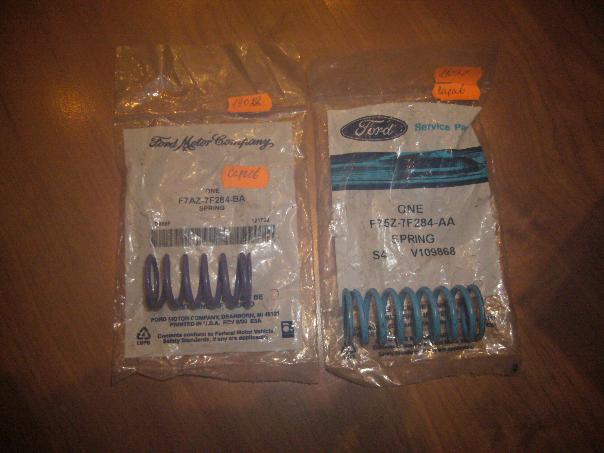

А мне сегодня пришли деталюшки
Mark VIII 1995 - sold
Re: коробас
Сообщение Николай Пименов » 18 ноя 2013, 14:30
По виду они...синяя точно. Коды на пакетиках соответствуют?

Сообщение Maxopka » 18 ноя 2013, 14:40
Николай Пименов писал(а):По виду они...синяя точно. Коды на пакетиках соответствуют?
Я для того и выложил фото чтобы это выяснить :)
Re: коробас
Сообщение Николай Пименов » 18 ноя 2013, 14:44
Коды соответствуют.
А сам поршенек-то есть новый?
Махорка где брал? Думаю тоже поменять поршеньки.

Re: коробас
Сообщение Maxopka » 18 ноя 2013, 16:27
Николай Пименов писал(а):Коды соответствуют.
Ага, оба.
GoaD писал(а):
В Юса-авто. Поршенек 2-3 в Трансмиссионная компания ATPSHOP

Сообщение Maxopka » 18 ноя 2013, 16:36
Да я не полезу. Я про запас. Коля еще напугал, что одной из пружинок нет с 2011 даже в Штатах, но тут повезло - вырубил.
Re: коробас
Сообщение Николай Пименов » 18 ноя 2013, 16:37
Замена этого поршенька (1-2) - штука очень полезная, и разборки АКПП не требует (кроме снятия поддона). Предписано вообще самим фордом по ТСБ при "ближайшей замене масла". А вот 2-3 как раз лучше бы не трогать - он под плитой, не надо туда лезть если всё ок.
Делать желательно вместе со сменой масла после обкатки (т.е. не вот прям счас, а через 1000 миль пробега), чтоб не менять масло каждые 100 км.
А вот про пружинку счас Дима будет обычные темы продвигать...
