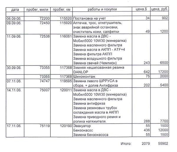

Сообщение Лелик » 27 ноя 2006, 16:56
Вот прошло уже более двух месяцев, как я езжу на Chrysler Town&Country.
Если кому интересно, то ниже привожу небольшой отчетик по затратам на обслуживание и ТО.
Отчет 1.jpg (81.38 КБ) 6108 просмотров

Сообщение Dima » 27 ноя 2006, 17:52
Одна поправка, не ролик натяжителя, а натяжитель всборе!
