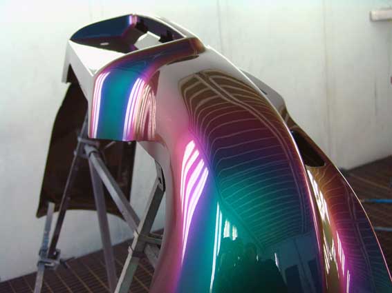

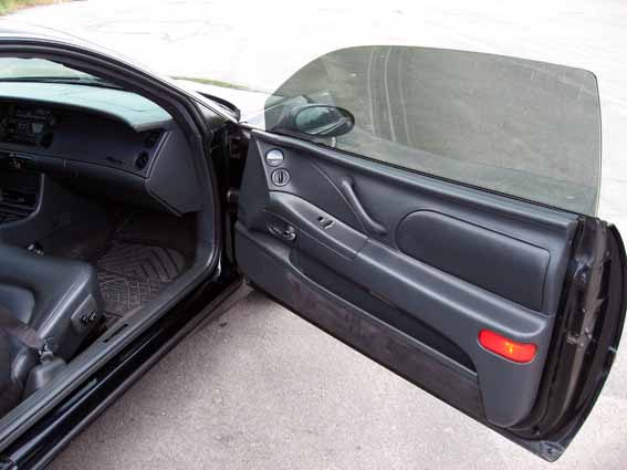

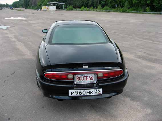

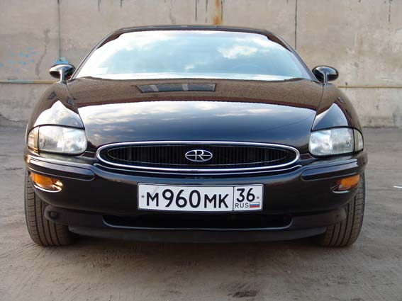

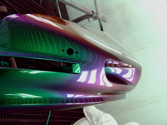

Что касается покраски:
На протяжении последних 10 лет я прикипел к "RM" материалам. В настоящее время у них есть прекрасная топовая линейка в которую входят краски серии "экстрим" (хамелеон по нашему) и 2 лака "повышенной твёрдости" - один из которых по русски "евроклиар" (по англицки не помню - если надо могу заехать и спросить). Лак по своей сущности просто чума - 72 часа после высыхания на полировку - потом можно лезть в петлю. Царапается он чуть меньше остальных, но на скол как броня. Единственное условие при покраске пластика желательно добавить чуть чуть пластификатора. И ни в коем случае не пользоваться сборной солянкой - химию (грунт, базу, пёрл и лак) брать только RM. Я уже машин шесть покрасил этим вариантом и быстрее лобовые стекла медным тазом накрываются, нежели скол заработаешь на капоте или бампере. Во всяком случае на моей - ни одного. Хамелеончик у них тоже достойнейший - берёшь 5 основных баз и наводишь эффект какой хочешь. На Ривьере я по базе пыльнул капелюшку и она у меня чёрная пока на свет не попадёт - на солнце отлив от золотисто фиолетового до зелёного. Эффект сделал небольшой, так как посчитал что большой сарай в попугая превращать не надо. А вот на фаере - оторвался от души - до "радуги" не дошёл - не хотелось с дверными проёмами заморачиваться, но эффект уже видно за версту.
Целиком машины фотографии под рукой нет, но прикладываю фото бамперов.
морда
морда
пороги
пороги
корма (иначе не назовёшь )

Сообщение postmanjon » 18 окт 2007, 22:31
... забыл про фаер :)
задний бампер
задний бампер
передний бампер
передний бампер

postmanjon писал(а):... забыл про фаер :)
вау) а полностью? :)

Сообщение BergMan » 18 окт 2007, 23:32
ууух, красава !
ухоженная и элегантная женщина по имени Ривьера ! :P
