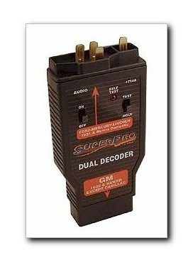

На нижнем близко не ОБД-1 Форд, если что.
У Форда - вот так выглядит приблизительно
И второй признак - ГДЕ раньше был разъем, в салоне или под капотом. ОБД2 - только в салоне, ОБД1 - только под капотом.
Ещё: у старого "мозга" сколько контактов на разъеме?
