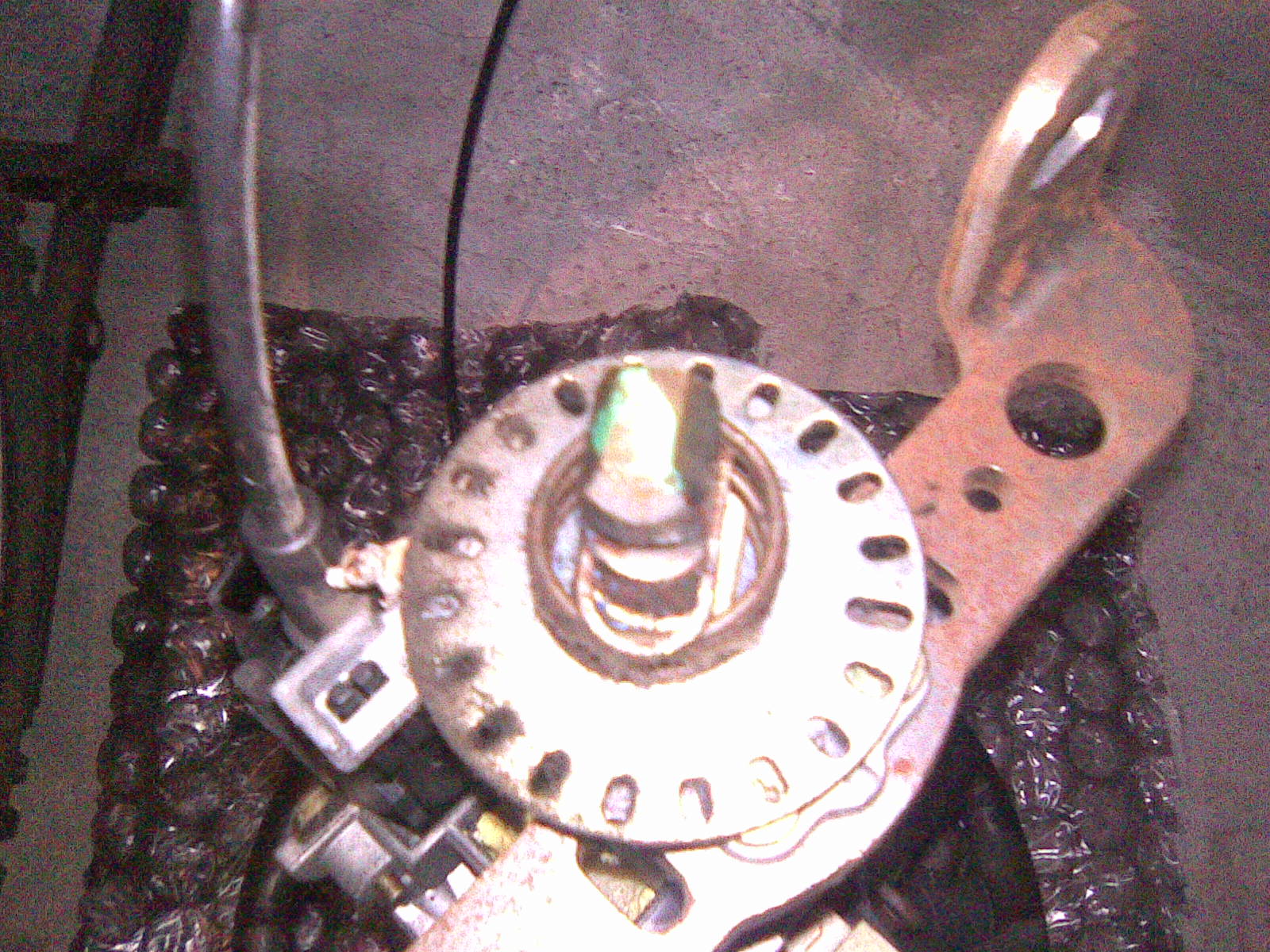

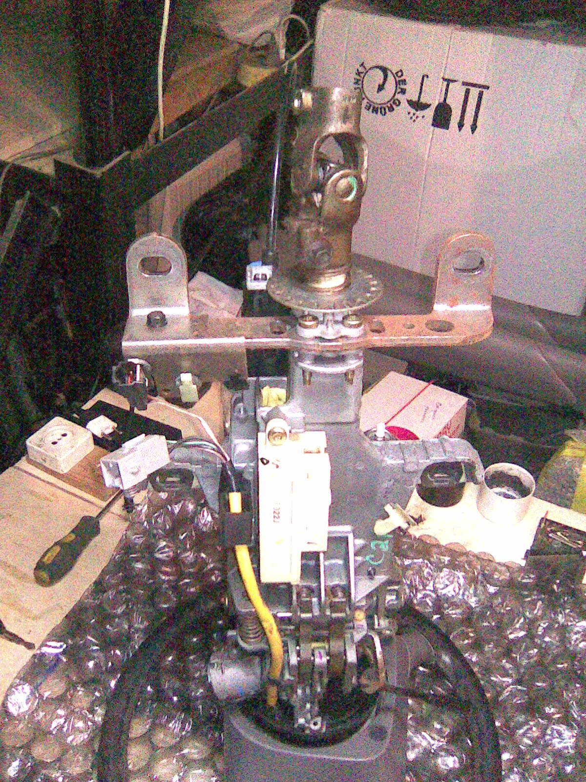

Тут на разборке погнался за дешевизной, купил рулевую коронку от тауруса за 500р. с карданчиком, не знаю подойдет карданчик на Марк, буду пробовать. Ехал я туда за улиткой, моя стала дурить, руль не смогли сдернуть, пришлось взять целиком.

Будем считать, что у тебя снять баранку получилось.
Снимай карданчик и фотай "в торец" с обоих сторон...тогда будет понятно, подойдет или нет. Но что-то он какой-то "не такой"...

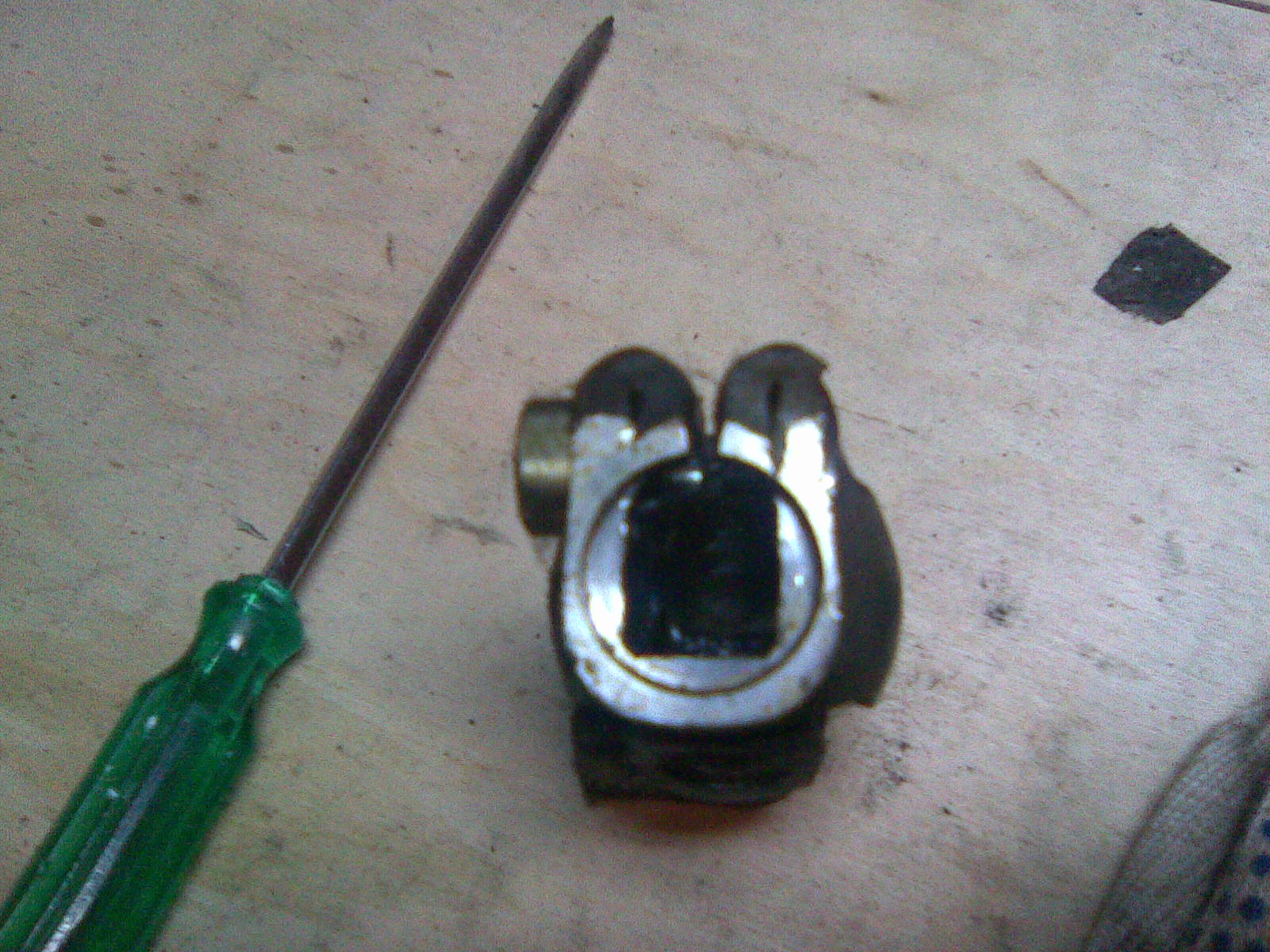

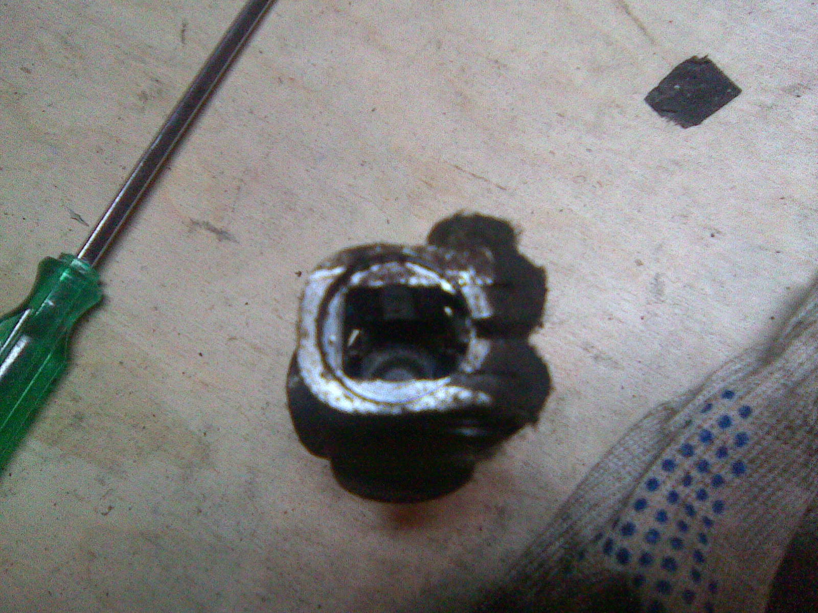

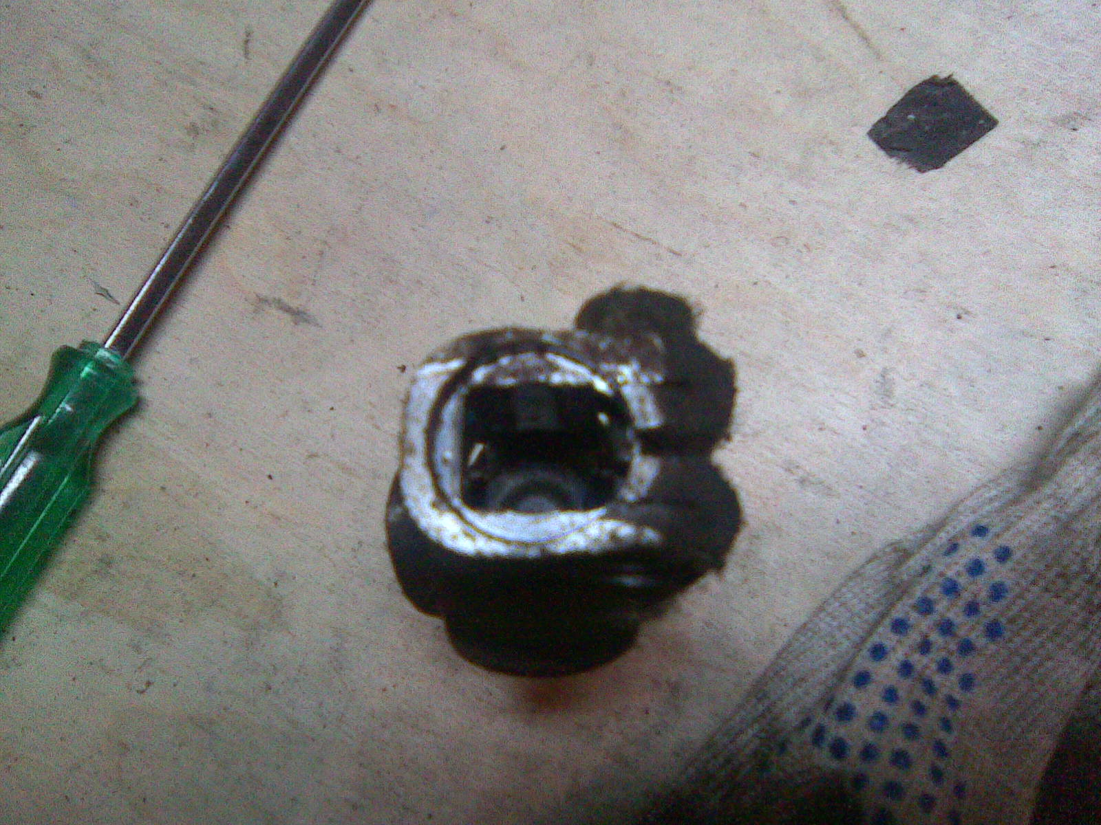

Он с обеих сторон одинаковый.

Тогда не прокатит - в "нашем" кардане со стороны рейки - зубчики (ну или просто круглая дырка, не квадратная), да и зажим "хомутом" на круглой не держится - потому болтики контрящие. Так что - мимо.
ПСы. А ещё он жибленький какой-то на вид, на весь такой литой, толстенький, а тут "рога" (которые крестовинку держат) прям как штамповка какая...
