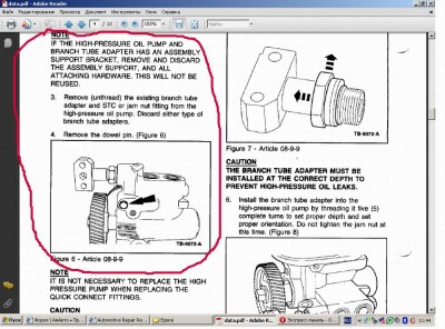

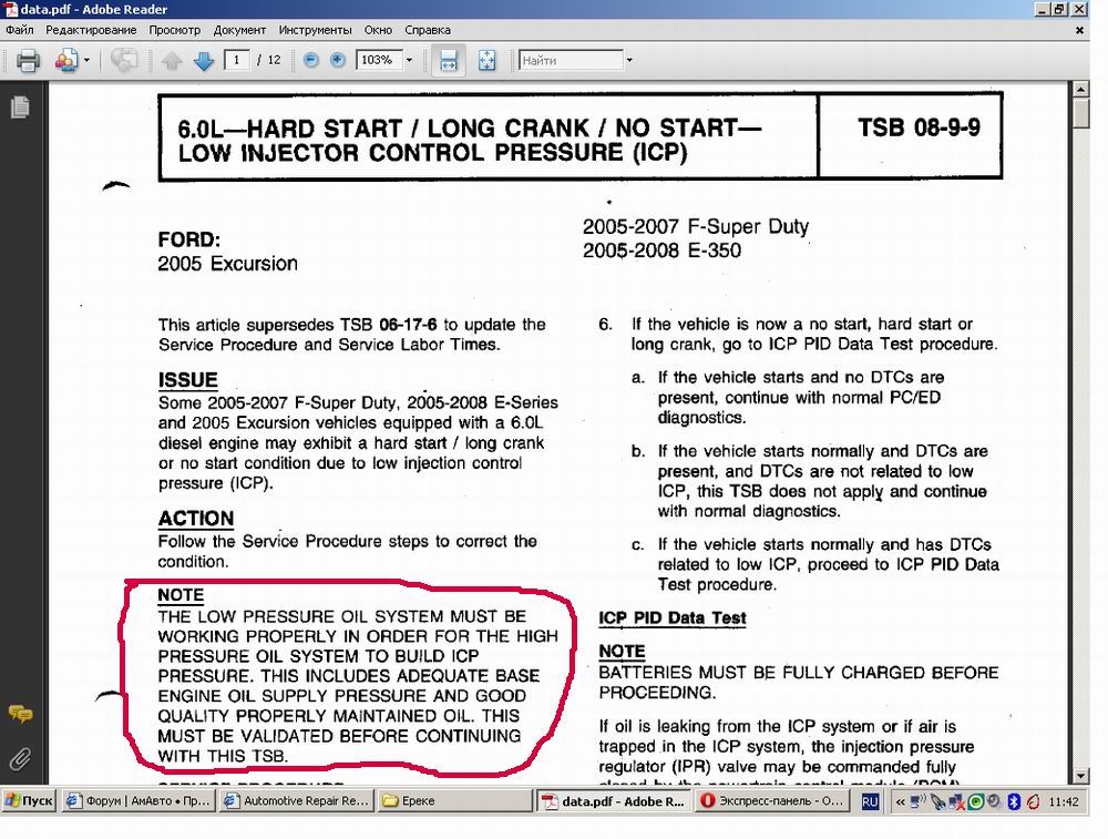

Теперь вернемся к документу TFB 08-9-9

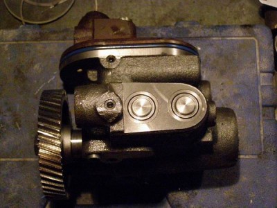

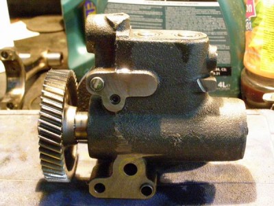

И сам девайс

Re: F-250 Common Rail, замена форсунки
Сообщение Николай Пименов » 16 май 2011, 14:43
А девайс-то нам зачем? В смысле "фас, профиль" и прочие виды? :)

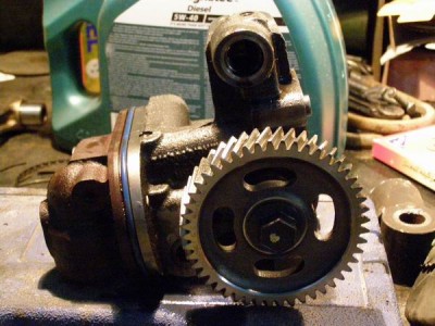

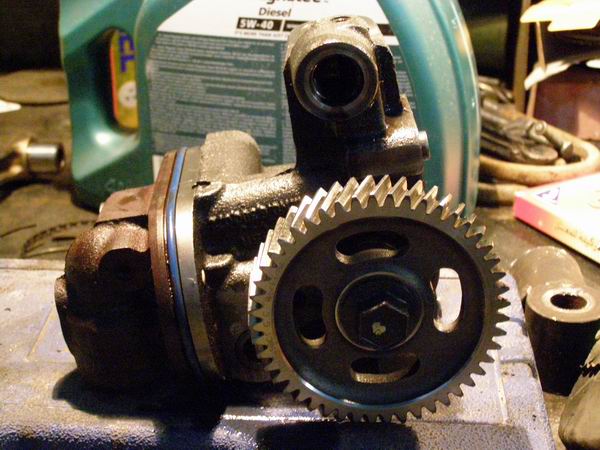

Продолжаю, поскольку сабжевый насос маслянный
302 / 289 / ex-133 turbo
Сообщение Николай Пименов » 16 май 2011, 22:19
Это как наглядный материал для кого-нибудь, кто возьмется починять сам? Потому что суть мы уже давно поняли...
