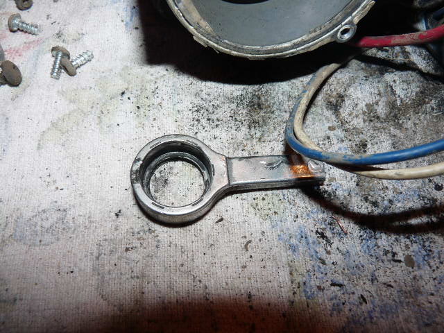

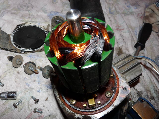

Компрессору пришел пушной зверек..
Обломало шатун, и я так понимаю его заклинило и поэтому сгорела обмотка мотора видимо...
Заказал санкор)))

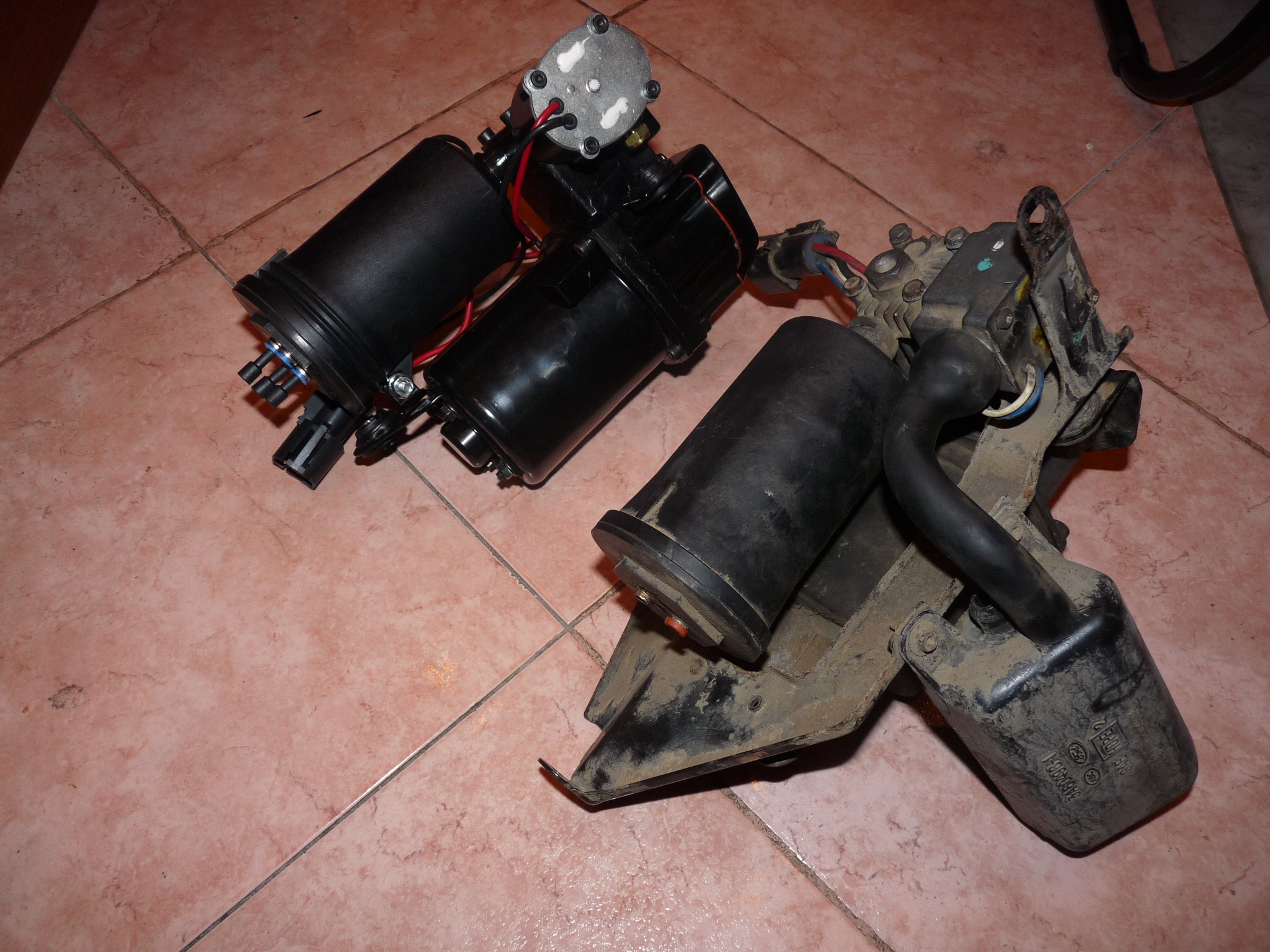

Вопрос!
Пришел компрессор.. На осушителе у моего 2 выхода под магистрали, на новом 4.. и в комплекте идут пластиковые заглушки (как я понял).. Это нормально? они будут держать? Или перекинуть осушитель со своего?
Re: Упала *опа
Сообщение Николай Пименов » 14 фев 2012, 21:38
Держать будут, если правильно вставить (по инструкции). Если свой осушитель идеален, или недавно "пожарен" - можно и переставить.
Сообщения: 8061
Re: Упала *опа
Сообщение El'Dorado » 14 фев 2012, 21:44
а хз идеален он или нет.. мой осушитель..
а там неправильно вставить вроде нельзя.. на колечко нажимаешь, они вставляются.. и какие две дырки глушить? пофиг?
Re: Упала *опа
Сообщение Николай Пименов » 14 фев 2012, 22:10
Все дырки равнозначны.

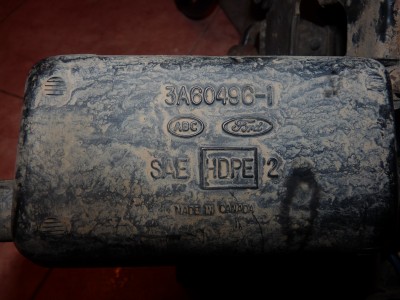

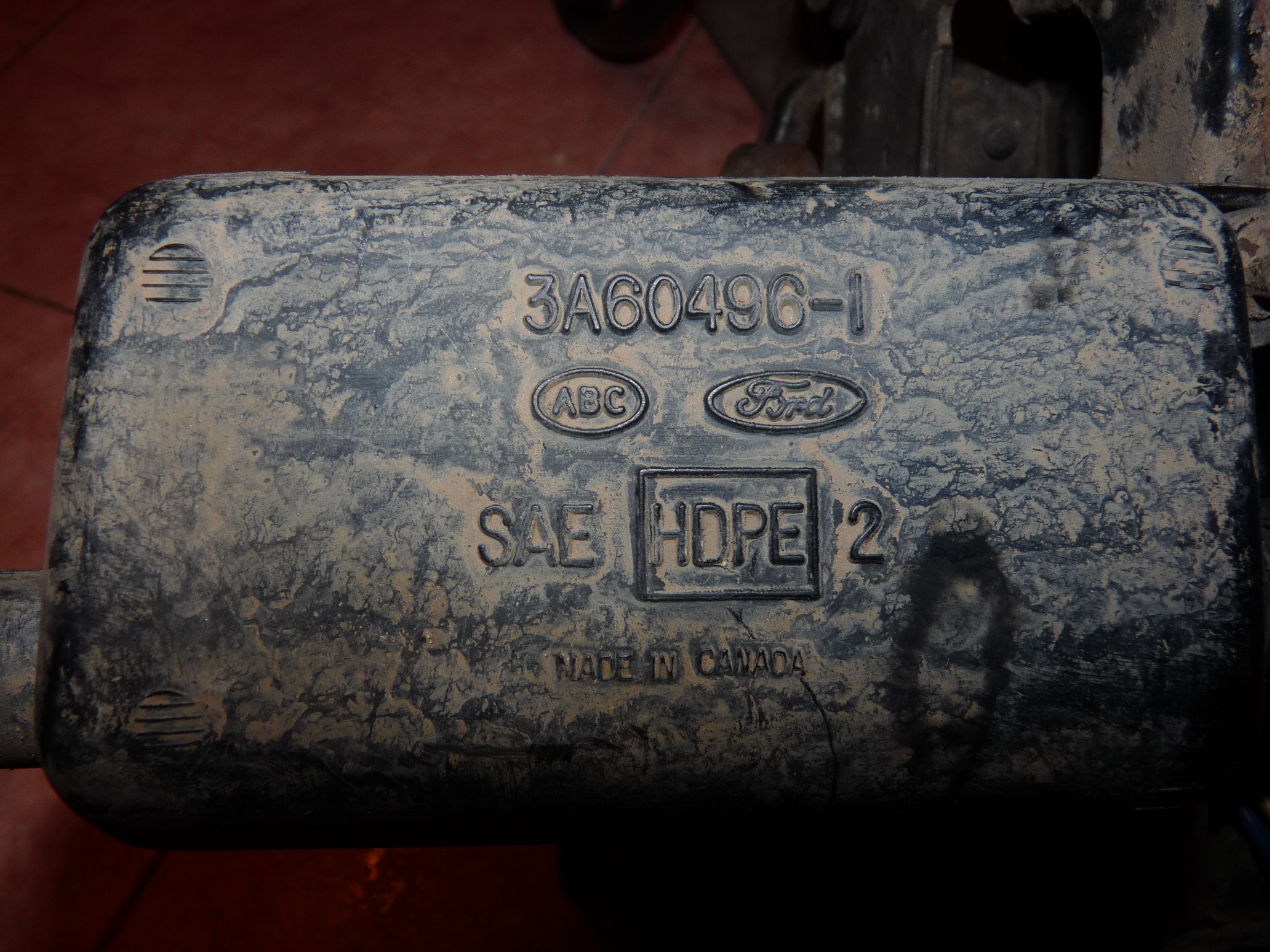

Вопрос..
На том компрессоре что стоял имеется какой-то бочек.. или хз как назвать.. трубка от него идет к компрессору.. На новом это трубку с бочком воткнуть некуда.. Чего это и нах нужно??
