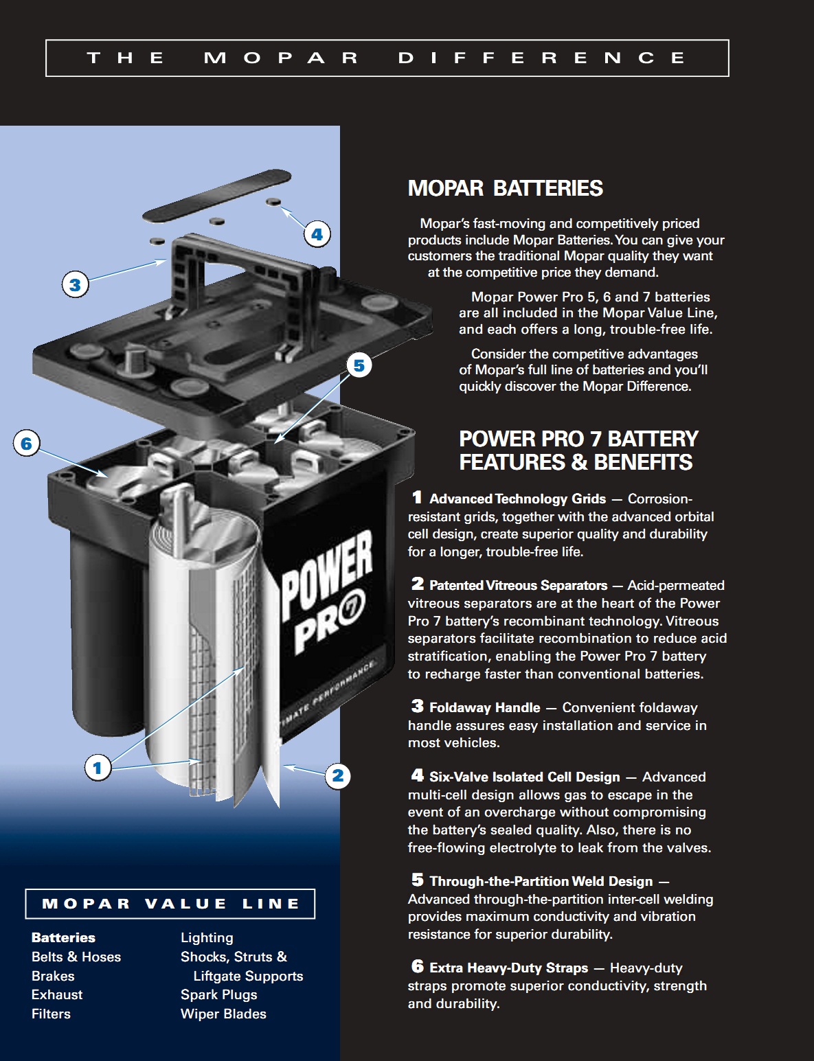

Сообщение AlexRIV » 06 окт 2011, 13:20
Николай Пименов писал(а):Вот и прочитай, что написано около портретика мужичка в конце. Про точность напряжения даже для АГМ-батареи...
И заметь, что на первых местах в основном - просто емкие ОБЫЧНЫЕ аккумы...
А я думаешь не читая кинул ссылку? А таких мужичков я тебе могу еще пару скинуть, только вот говорят они противоположное. Я этой ночью до утра инет лопатил, и русские отзывы читал, и с англ переводил. Абсолютное большинство говорят-гут AGMу. Здесь мы не выясним что лучше, проверим на практике насколько эта технология хороша (или плоха) и стоит ли она своих денег. Про точность напряжения, несовместимость с проводкой и т.д....- а ничего что эта батарейка рекомендована крайслером именно для конкорда моего года?
Dmitry171 писал(а):Сань, ну правда - не заморачивайся - возьми варту... или медалист какой с серебрянными стержнями
Дим, ты реально думаешь что я щас возьму и скажу-"ну х... с ним, уговорили!"??? :D
ua1cbm писал(а):Вторая по популярности тема, после темы "какое масло лучше/синтетика vs минералка" :-D
А где вы видели подобную тему на этом сайте? И тему не плохо было бы читать с начала, я не выясняю что лучше, я покупаю себе АКБ.

Я и говорю что это хорошие батарейки, только вот здесь есть еще один минус,- специальные зарядные устройства, типа такого http://www.ctek.ru/podbor.php?dev_id=62
Ну если говорить про батарейку что на картинке, то не факт что она AGMовская, хотя по срезу очень похожа. Кто у нас может прочитать и пересказать что там на картинке про нее написано?
Re: Зарядка АКБ
Сообщение Николай Пименов » 06 окт 2011, 18:35
Бумажка уж больно рекламная, много громких слов, мало технических подробностей. В принципе, на АГМ похоже, но надо другую бамажку почитать для уверенности.
А про зарядку вот скажи, гиде у неё регулятор зарядного тока, т.е. где емкость батареи вводится? Потому что у разных указанных типов характеристики отличаются, чтобы в авторежиме определить именно емкость. А если оно сие не умеет, то как оно может и 15 а/ч и 225 обеспечить? 15 а/ч от 22,5 ампер вскипит нафиг (ну или точнее здоровья ей это не добавит), а 1,5 амера 225ой маловасто...

Сообщение AlexRIV » 06 окт 2011, 20:42
Николай Пименов писал(а):Бумажка уж больно рекламная, много громких слов, мало технических подробностей. В принципе, на АГМ похоже, но надо другую бамажку почитать для уверенности.
Там 28 стр. по этим АКБ, выкладывать не буду, вот здесь все в полном объеме http://clck.yandex.ru/redir/AiuY0DBWFJ4 ... c=4412&i=3
