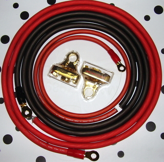

Сообщение GoaD » 05 апр 2012, 03:09
Прибарахлился :)
DAXX B30+
DAXX B30-
DAXX P02 red
DAXX P02 black
DAXX P04 red
ну и три клеммы под размер кабеля, осталось найти рукастого электрика с клещами :)
кабель офигенный гнется как шнурок просто, по сравнению с марковским дубовым
