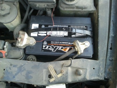

А какой у нас заводской размер акб 306х190х192 мм?
дабы ничего не затирало и не мешало

Заводской размер батареи - 65 (код размера), емкость 650 для южных штатов и 850 для северных (это не емкость, это ток холодного запуска на самом деле, но можно и так считать).

Артмен, я в свое время накололся на этих размерах - вроде все правильно, а не запихнуть. Меряй лучше "по месту", если собрался что-то кроме родного брать.
Добавлю: штатные размеры длина/ширина указаны по верхней (!) крышке, нижняя часть аккума меньше!

Я не стал особо напрягаться с покупкой родного,в первых числах июля купил Mutlu 75 Ач
Вроде не абы где,у знакомых...
Так вот подсел чутка он недавно, магнитофон помог,поставил дома на зарядку
Плотность упала до 1.25
Хз новый акум считай а плотность пониженная

, старый моторкрафт я уже замудохался заряжать. Даже крышка лучше сделана, газ выходит в бок а не на клеммы, от чего они у меня все окупоросились

У всех современных типоразмера "65" - выход газа вбок (дека, Дюрасел, Американ).
Re: Штатный Аккумулятор
Проверено работает на марке. Заводит без проблем.
