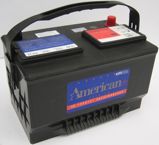

Американ 65850 (марка как тут подсказывают считается сомнительной, но тем не менее, полные 850 А тока прокрутки).

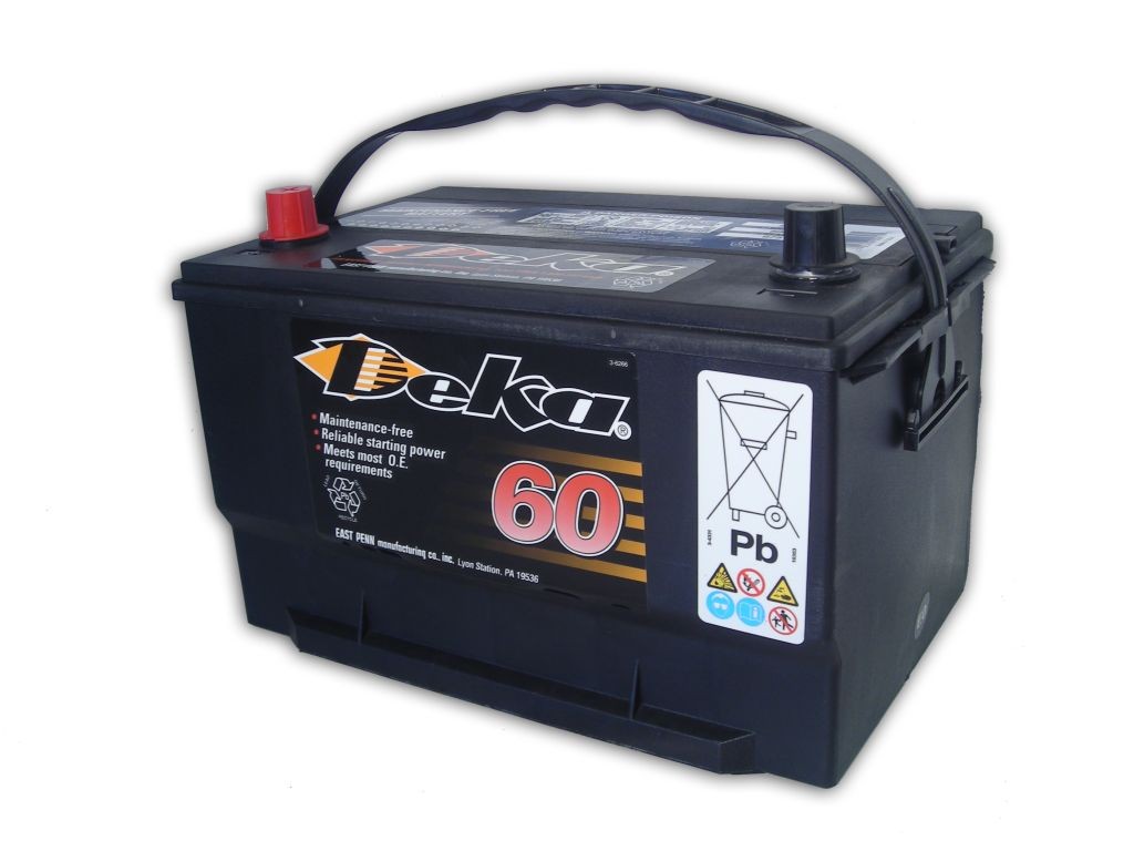

Дека 565MF (этот маркирован 675 А тока).

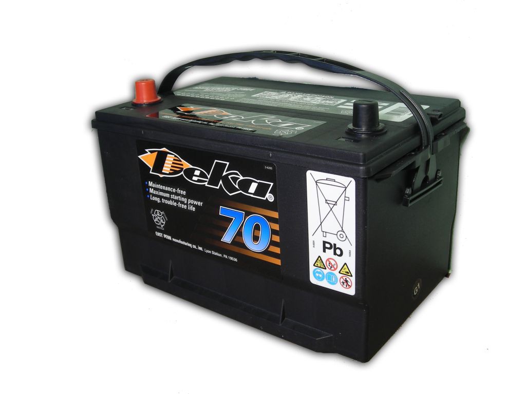

Дека 665MF (это даже 880 А, вообще идеальный выбор для Урала/севера и прочих низкотемпературных регионов).

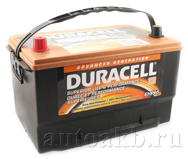

DURACELL EHP65 (800 А пусковых, редкий - мало подделок наверное)
Изображения приведены в порядке перечисления, и да, на Деке надпись кардинально отличается от того, к чему мы привыкли - что 650 А холодной прокрутки это около 75 А/ч, а 850 - 100 А/ч. Так что не пугайтесь таких величин на наклейках - это они не об этом вообще.

Deka 565MF это 91А/Ч и 675 пусковой ток.Пишется что 306мм,но фактически встаёт на площадку впритык,которая но факту 280мм(меряли в магазине линейкой).

На самой батарее таких типоразмеров емкость в ампер-часах не пишут обычно, поэтому что-то мне подсказывает, что 91 - эо измышления продаванов. Не знаю чего вы там намерили, у меня и 850й Американ прекрасно встал, а он точно 306 мм.
