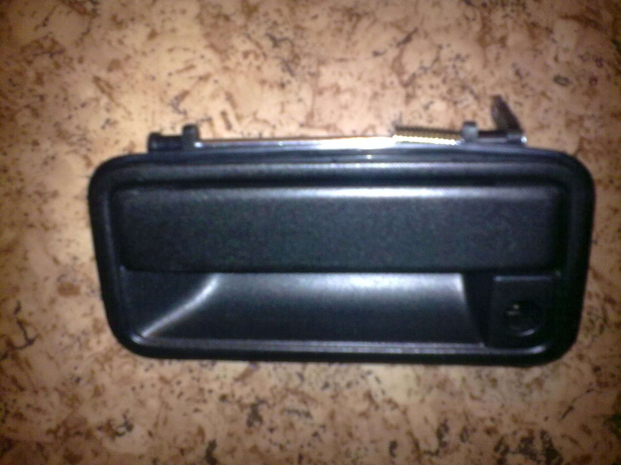

Сообщение AlexRIV » 11 фев 2013, 22:33
Рустам, показываю мелочевку привезенную с ебэя)
В пути хромированые внутренние ручки, и еще много всего...

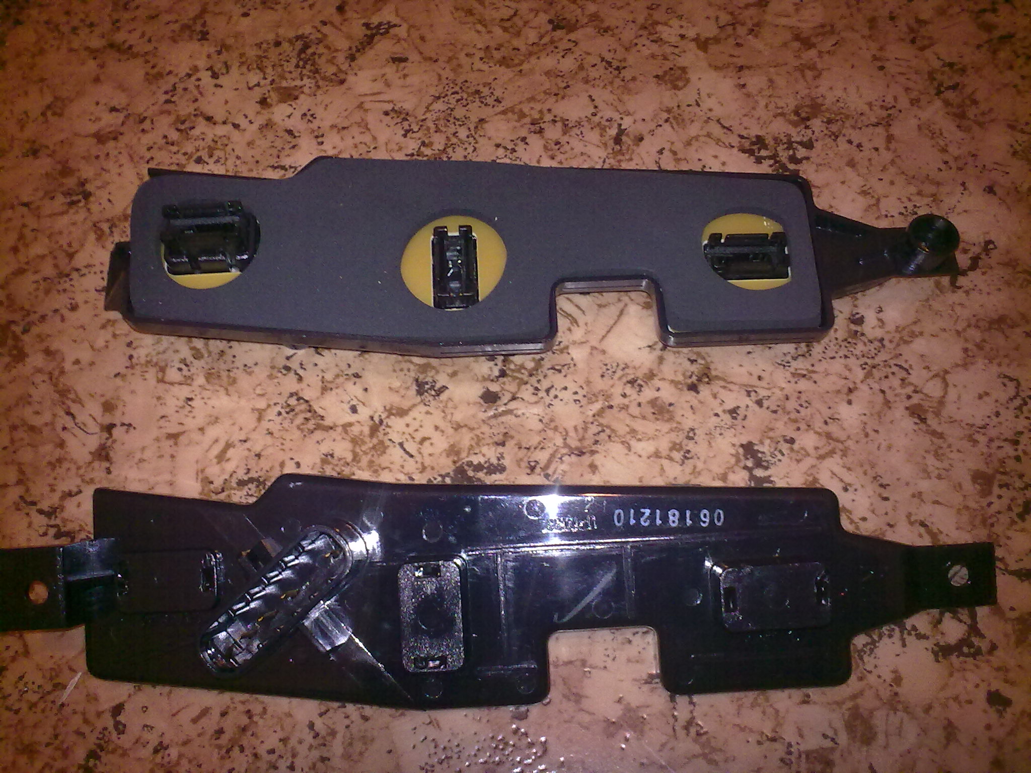

Сообщение AlexRIV » 23 фев 2013, 20:09
Прикупил на ебэе пару элементов :)
новенькие :)
4500р

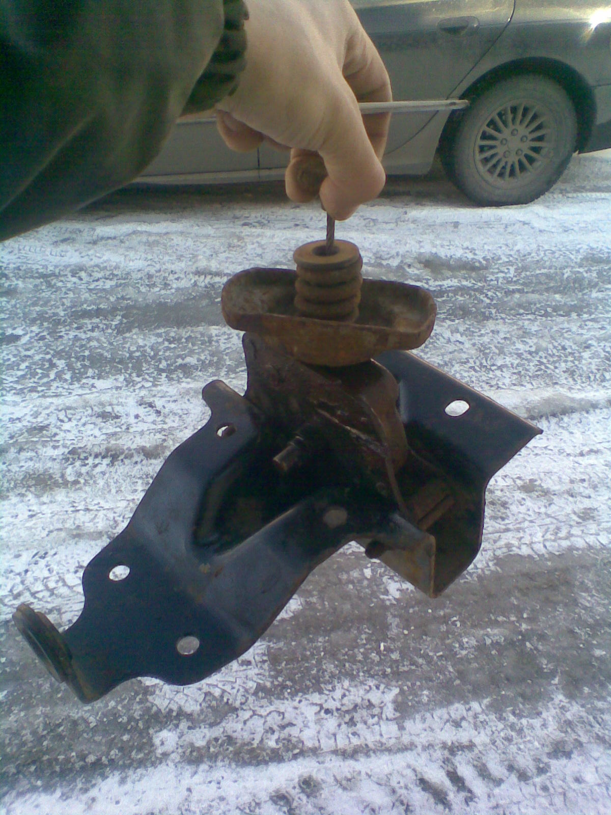

Re: Ремонт
Сообщение AlexRIV » 06 мар 2013, 21:04
Приобретена лебедка запасного колеса :)

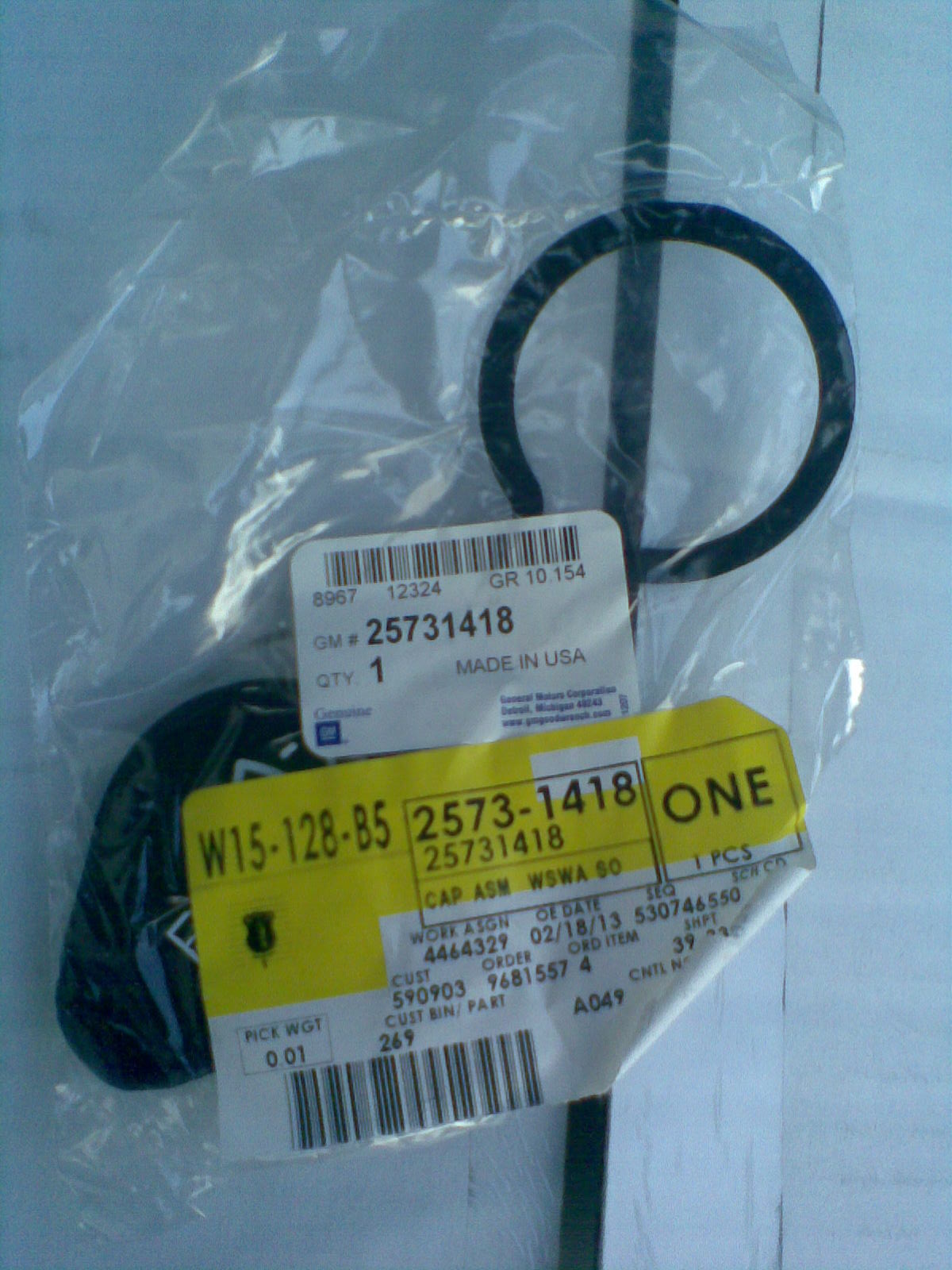

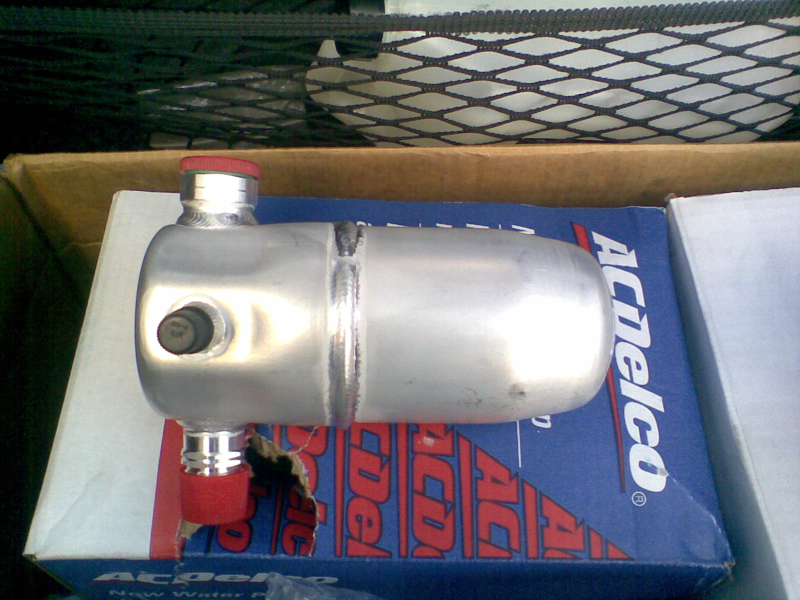

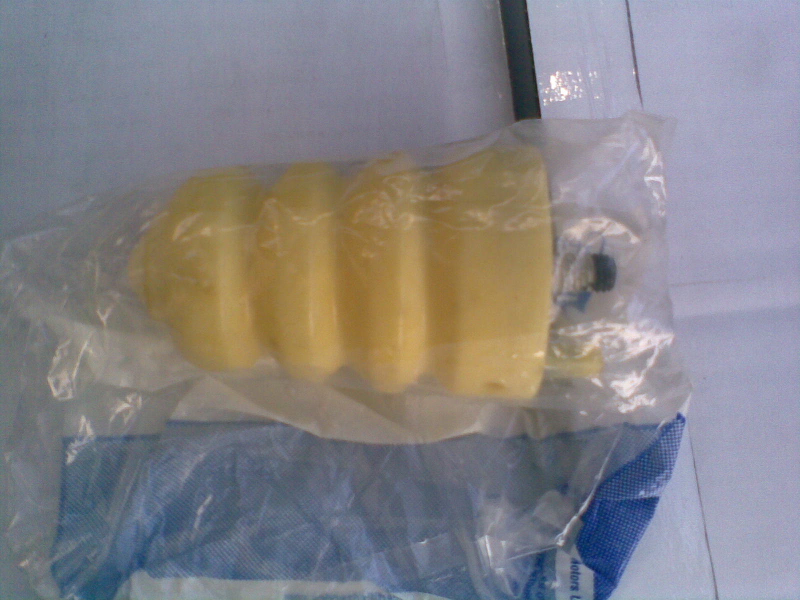

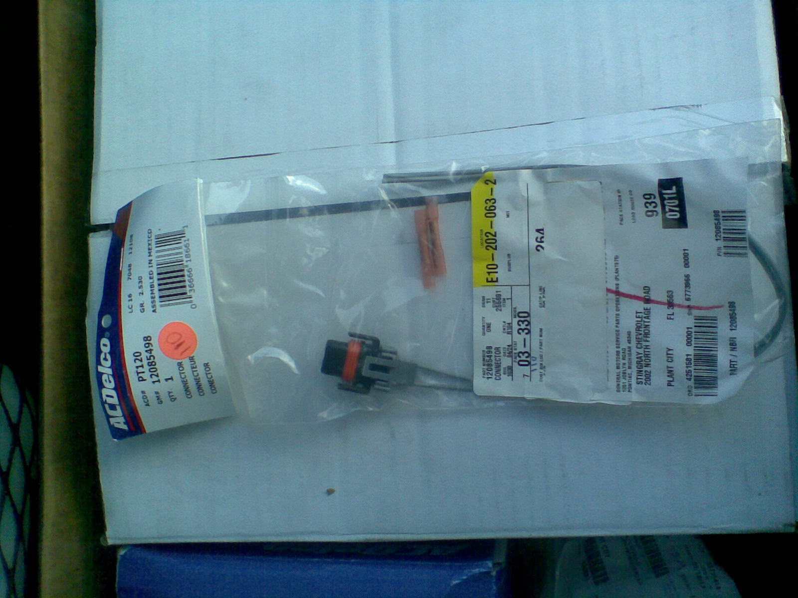

Сообщение AlexRIV » 19 мар 2013, 20:37
Пришла посылка:
нижний кит сальников для рулевого редуктора
отбойник
испаритель кондиционера
помпа
коннектор датчика скорости
ремень
аккумулятор кондиционера
крышка бачка омывателя
писалки омывателя
AlexRIV
Сообщения: 3704
Re: Ремонт
Сообщение AlexRIV » 19 мар 2013, 20:48
Тока отбойник заднего моста у меня квадратный, а этот какой-то не такой... подошел бы.

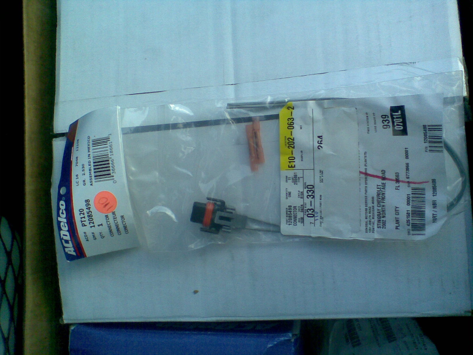

AlexRIV
