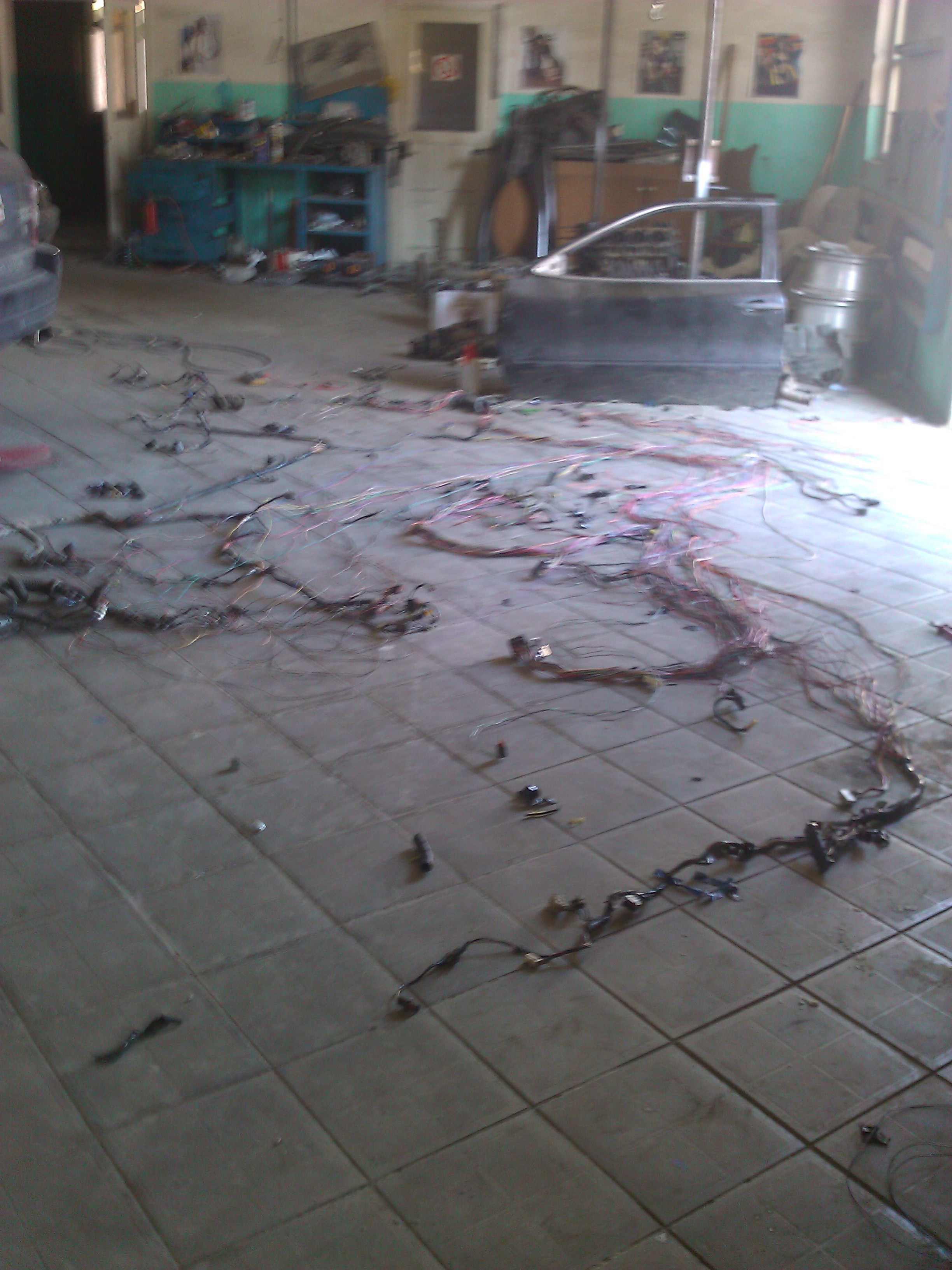

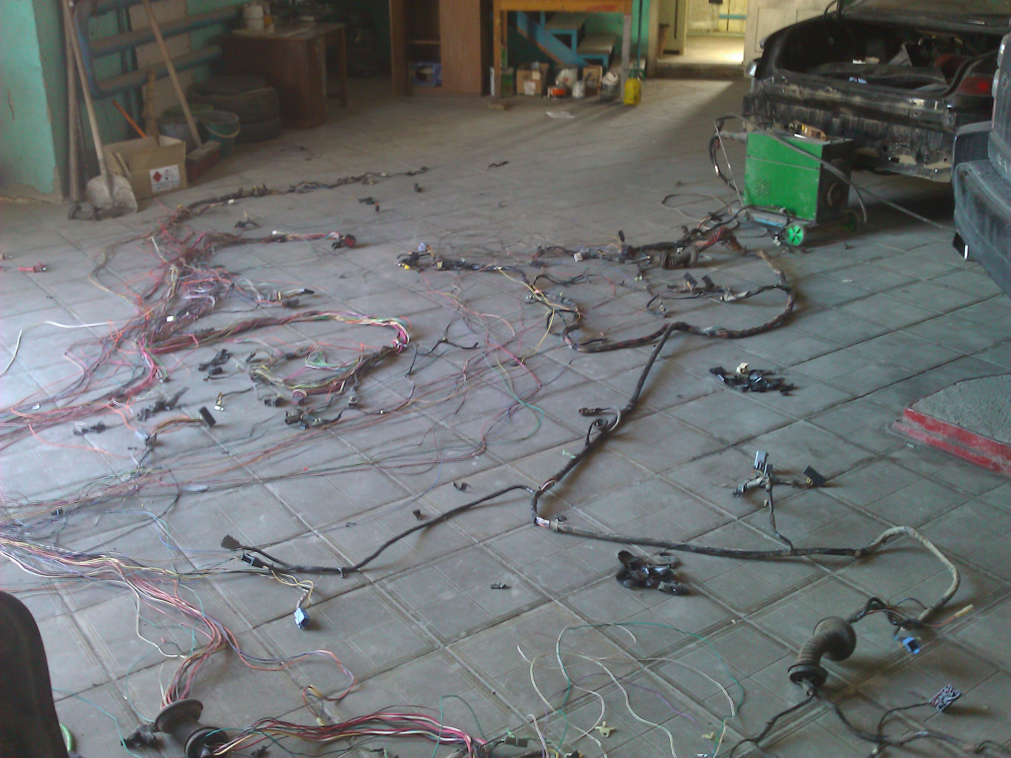

Сегодня производил весь день вживление проводки 94 года в 93 год. Не успел за сегодня только заизолировать, её совсем чучуть осталось. Не так уж все и просто как думал изначально, можно было бы конечно поступить проще, откусить не достающие провода и смотать их в проводке 93 года. Но я выбрал путь по сложнее с разбором фишек. Заодно и по прозванивал её и тщательно все осмотрел. Теперь у меня проводка состояния новой, без всяких не заводских скруток и попыток вживления инородных сигналок. Обмотка также вся новая.

Продуй жгуты внутри обмотки очистителем высоковольтной части зажигания/осушителем проводки. Глядишь, поможет ей прожить подольше.
ПС. Обмотку жгутов делал теми же материалами, что родные были, то есть местами пластиком, а местами тряпкой?

Да обмотку делал так как о родная, еще местами там есть гофра. Клипсы крепления только старые и в те же места где и были.
