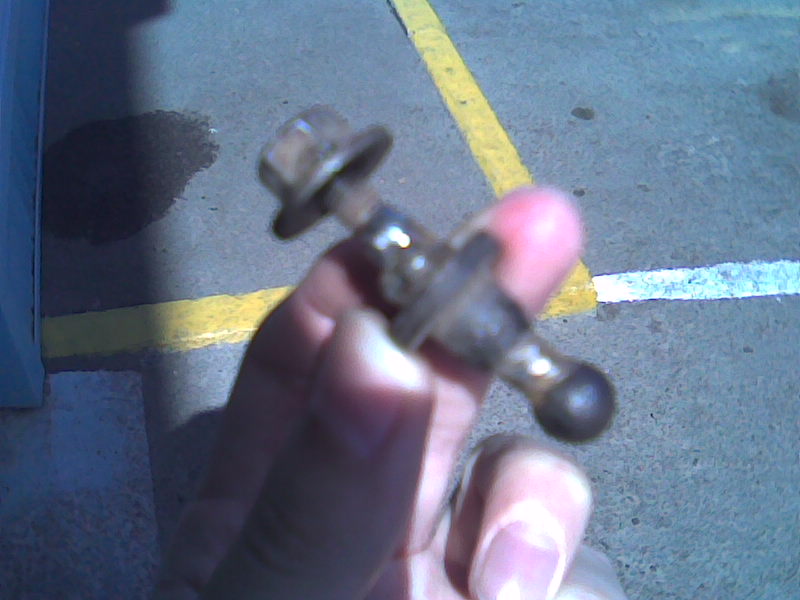

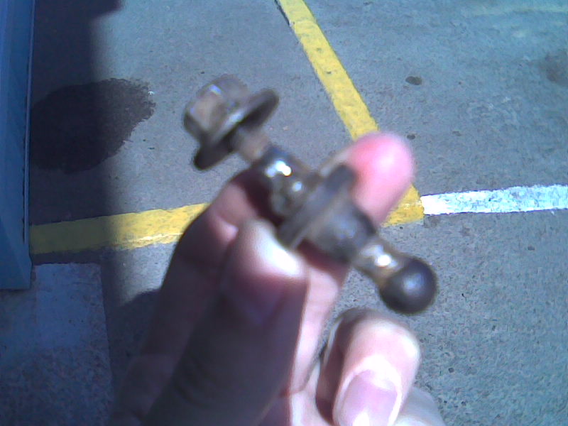

Друзья , понадобился палец , который одевается в нижнюю часть,переднего датчика
Металл уже просто начал крошиться,сварка ему до одного места
Может у кого завалялся ?
Куда это Сашко подевался ,а? :?:
У него наверняка есть :D
Сообщение Николай Пименов » 24 июл 2009, 17:52
он с некоторыми тормозными шлангами (некоторых производителей) идет, а с некоторыми нет.
