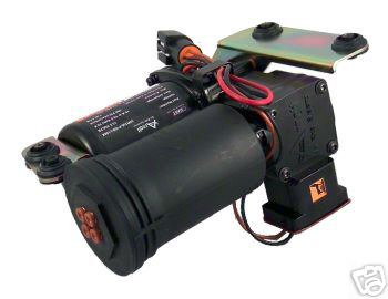

Сообщение М » 20 сен 2007, 11:41
artmen писал(а):А где он находиться?
Компрессор и клапан?
Ни схем нет ничего :roll:
компрессор находится перед передним правым колесом под подкрылком. выглядит вот так

Сообщения: 49982
Сообщение Dima » 20 сен 2007, 12:10
Клапан стоит на копрессоре, квадратный, примерно 4 на 4 см, к нему подходят два зелёных провода...
