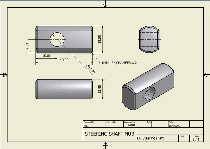

Сообщение Николай Пименов » 18 июн 2011, 15:15
Распилить вал ровно могу даже я своими дрожащими руками. Оно ж не каленое, просто ножовка по металлу, или пилка по металлу (не одна!) для лобзика электро...
Теперь скока резать.
Вот полный чертеж.
То есть вала в принципе хватит на 11 деталей. Предлагаю отпилить по 45 мм х 6 раз, а остаток отдать Сашко на реализацию - может кому ещё захочется, карданчик привезти легко, а "палку" нерентабельно.

А почему отплить 45 мм, а не 40, как на чертеже? А ещё дырку потом сверлить надо будет?
Re: Маленькое предложение
Сообщение Николай Пименов » 19 июн 2011, 17:29
45 - это на всякий случай. Просто как эта деталь вставляется, там и 50 легко влезет. А 40 - это минимальная величина, гарантирующая правильную работу, если делать на продажу - то имеет смысл экономить, потому и взято по-минимуму.
Рельно нужно выдержать только что отверстие на 25 миллиметров от "правой" стороны. Ну и длиннее 50 я бы делать не рискнул.
Сверлить только если есть возможность сделать это хорошо, т.е. достаточно точно от правого края, и более-менее перепендикулярно плоским поверхностям (т.е. не ручной дрелью). В другом случае - не надо, сами дрель в руках рержать могём, что людей напрягать.

Вот вальчики, длина выдержана 44,5-47,5мм, удаленность отверстия от «дальнего» конца выдержана ЧЕТКО, если вставить штанген в отверстие и дотянуться до этого дальнего конца, у всех ровные 20мм. Отверстие сделано хорошо, перпендикулярно плоскости вала.
