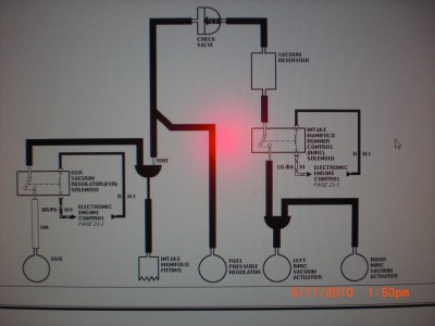

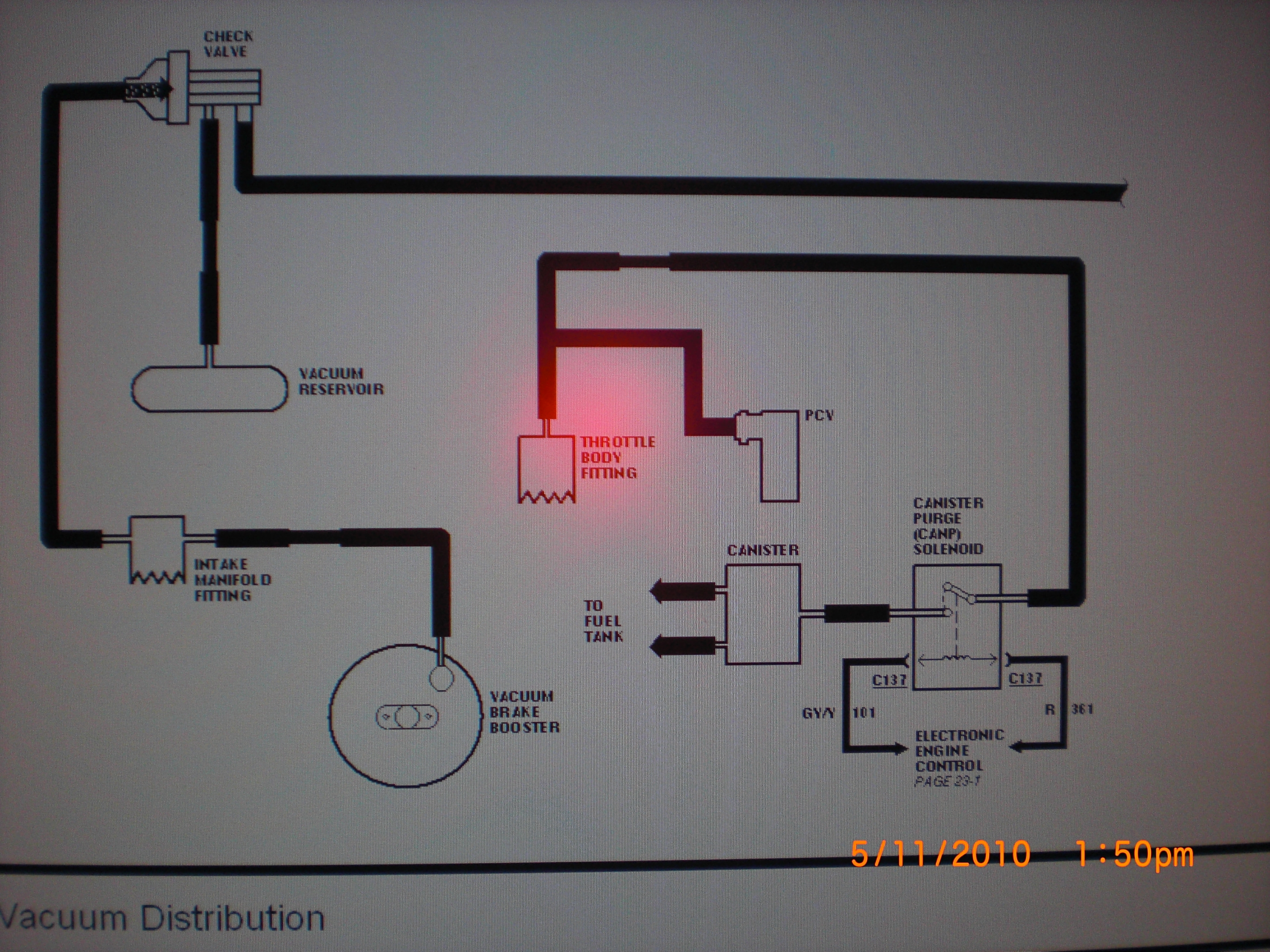

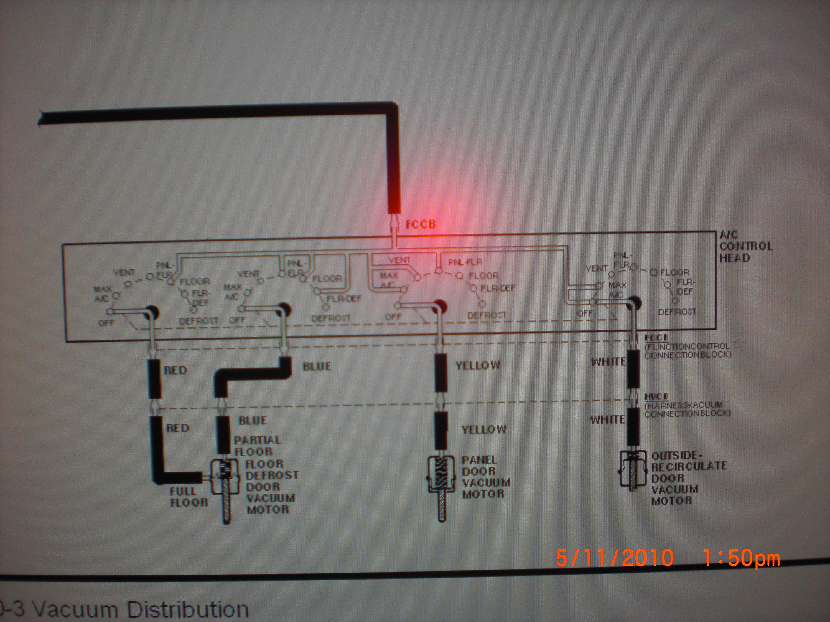

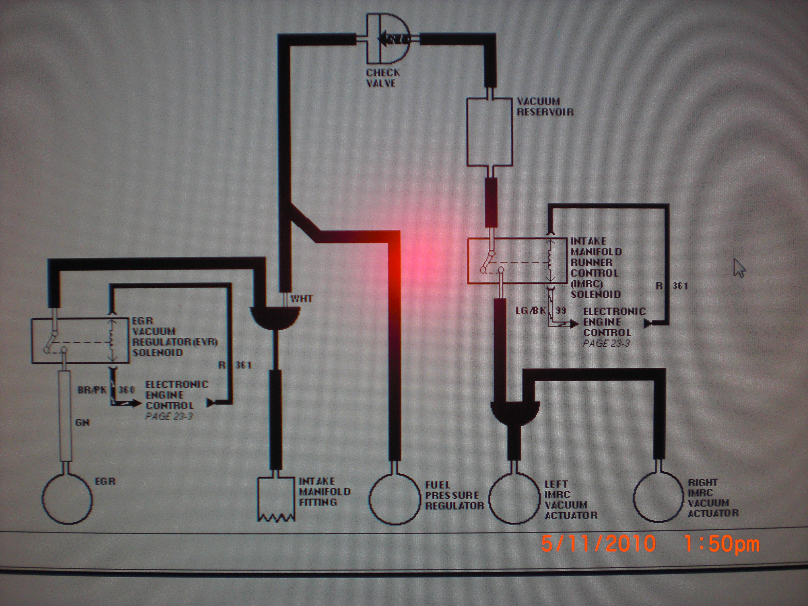

схемки нашел подскажите как эта система на вражеском зоветься

Re: кто сам себе мастер
Сообщение Николай Пименов » 05 ноя 2010, 23:17
Это те схемки.
Средняя - это климат. Тешу себя надеждой, что трубки с блока климата не снимались вовсе, или снимались все вместе вместе с резинкой, т.е. над ними думать не надо.
Верхняя: кругляшок - это вакуумник тормозов. у него специфический кончик, не перепутаешь. Похожая на сверлильный стакан для больших отверстий фигня - это они так впускной коллектор изобразили. Соответственно, отдельная трубочка идет на обратный клапан и резервуар - это те, что в правом переднем крыле или около того, климату вакуум выдают. Вторая фигня как коронка - это типа блок дроссельных заслонок, на него отдельным шлангом вентиляция картера (PCV) и через тройник (реально - резиновый тройник, часто рвется, но есть новый в продаже) - уловитель паров бензина (тоже где-то где павое крыло переднее).
Нижняя: опять от впускного коллектора на тройничок (походу, такой же), с него - на рециркуляцию выхлопных газов (электроклапан, находится на крышке левой головки блока ближе к дворникам на кронштейне), второй (белая трубочка как написано) - на регулятор давления топлива, на обратный клапан (хз где он), на бачок (тоже хз где), на ещё электроклапан - и с раздвоением на управление дополнительными заслонками.
