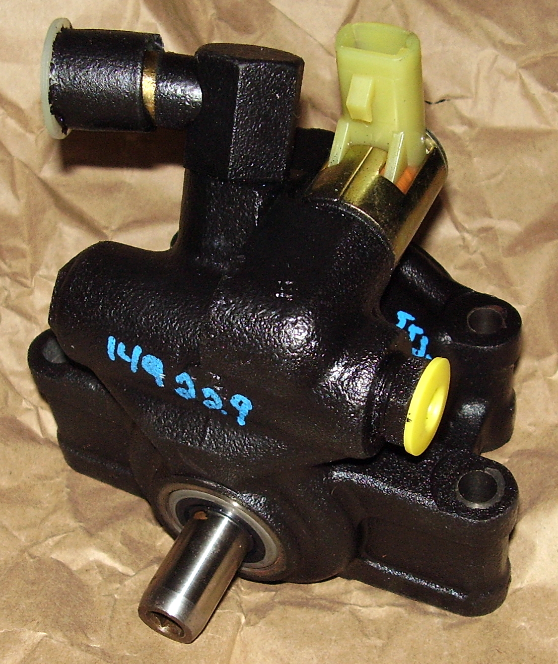

Пришла помпа гидрача, в описании которой значится как новая, оказался ребилд. :(
Re: Как собрать мотор не своими руками
Сообщение Николай Пименов » 07 апр 2012, 20:09
Собственно, предупреждали, что новых как бы нет...
