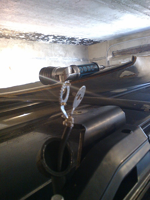

Спасибо всем! Видно накосячил при пайке, завтра переделаю.

Нифига не накосячил, распаял, прозвонил,- кз. Отсоединил кабель от антенны, прозвонил с другого конца- кз... кабель новый, поставлялся с антенной, единственной что сделал- одел пару ферритовых колец.

Ну уж просто кусок кабеля - при любом раскладе - бесконечность.

Сань. А покажи распайку обеих концов. Фотками. Где-то ты оплетку замыкаешь, кмк.

Stranger16rus писал(а):Сань. А покажи распайку обеих концов. Фотками. Где-то ты оплетку замыкаешь, кмк.
с одной стороны совсем распаял, со второй две шайбы припаяны которые на антенну одеваются, их паяли в мастерской при магазине, они там как бы профи, прокачкой антенн и станций занимаются.

Вот этот бы разъем посмотреть. Прокаченный.

одно кольцо к центральной жиле припаяно, второе к оплетке.

Только не смейся. Я это говно выкинул неделю назад. Когда переносил антенну в другое место.
Купил, поставил - не работает. Нет приема и все тут! Все разобрал, через шайбу пластиковую и резиновую прокладку из комплекта поставил - не пашет. Извелся весь, тридцать раз перебрал - не пашет. Прозванивал все раз сто - все четко.
Выкинул и поменял на нормальное крепление. Тут же рация заработала на прием и передачу!
Купи нормальное. Не пожалей денег. Типа такого:

да при чем здесь крепление,- два изолированых друг от друга провода звонятся.
