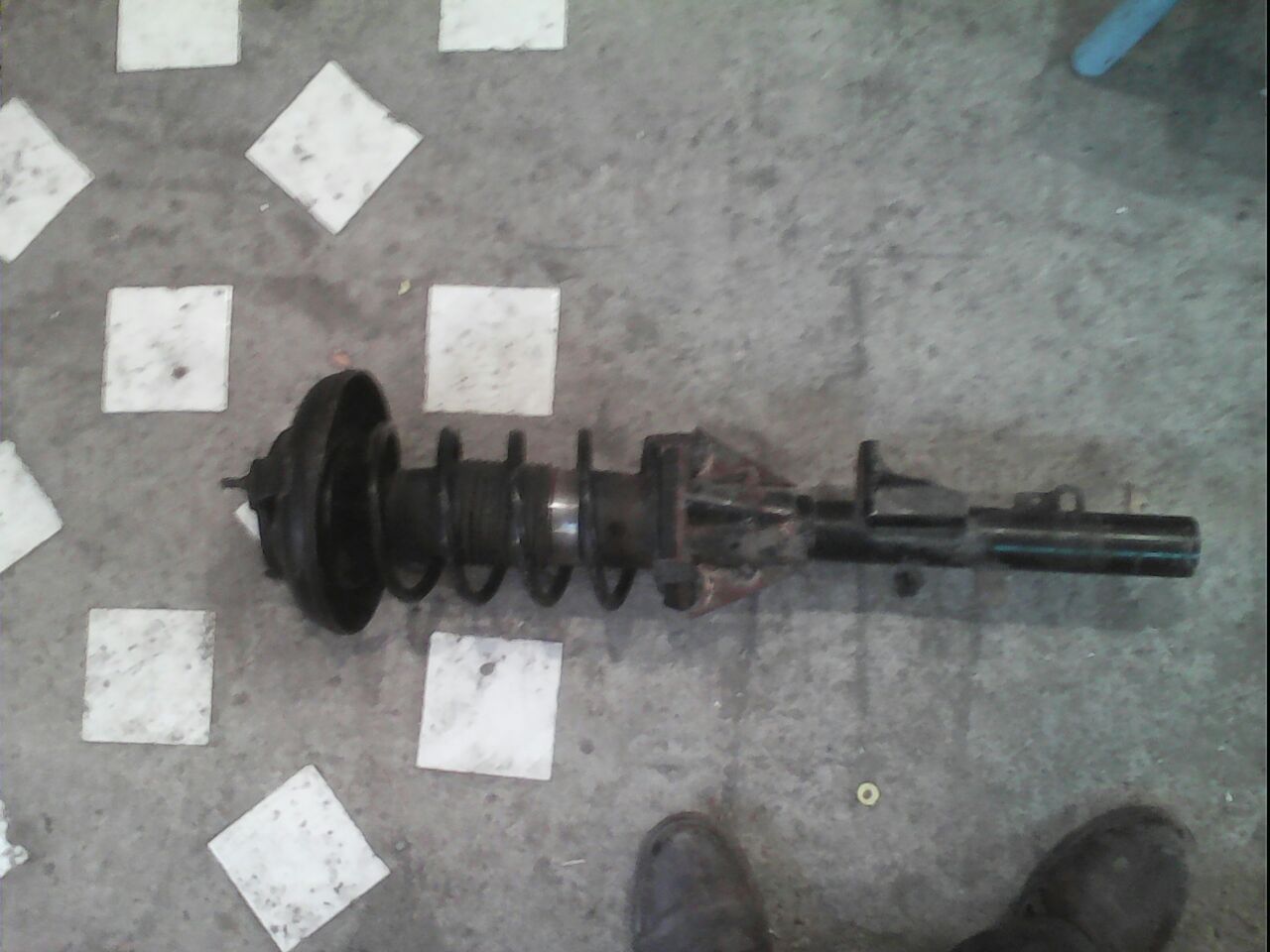

Вот и я! Уф... Дела идут, сделал ГУР... Привел в порядок дно и полу-рамы, мелочи доделал... Так и не нашел я вариантов со стойками... Буду переваривать нижние пыльники на чашки и подбирать пружины... Других вариантов нет... Если только у кого есть стойки Бу с Тараса на продажу в России или Казахстане с возможностью пересылки почтой... Пока так... Новости редкие, извините! Работа...
IGNI ET FERRO

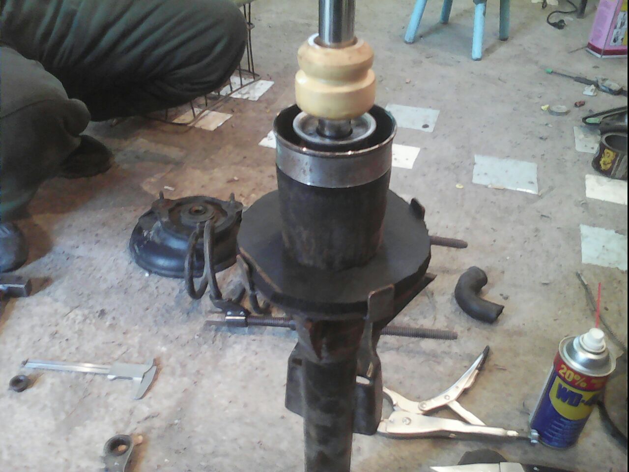

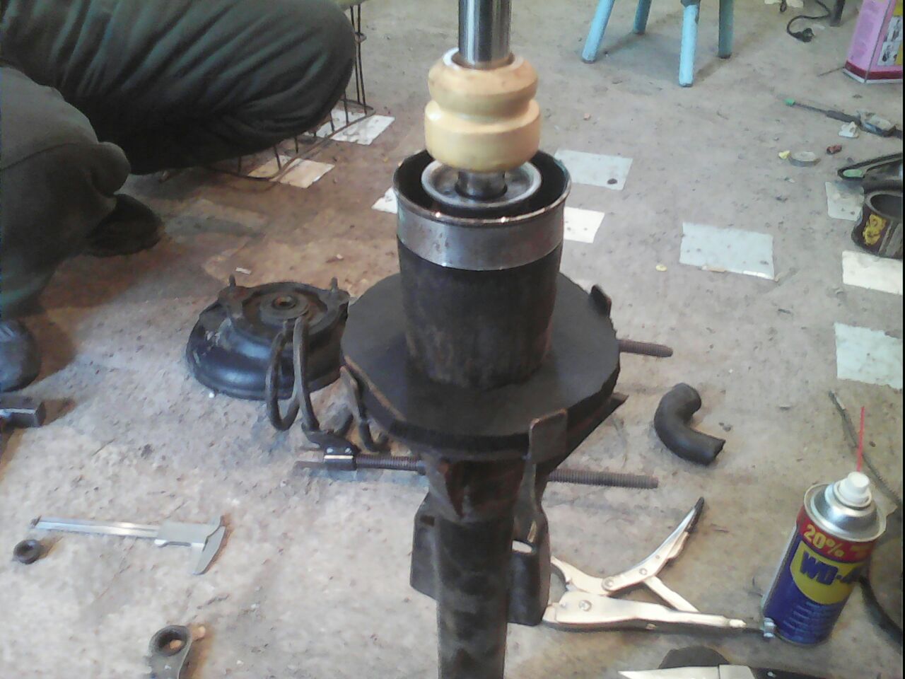

Re: lincoln continental 92
вот. сделал стойки. Нижняя чашка 5мм. Резиновая проставочка чтоб не скрипело. Пружины Форд скорпио перед. Но скорее всего буду менять. Больно прыгучая цтука получилась. Верхняя чашка Форд Скорпио и половинка пневмы
. Всё зарядил, затянул и воткнул.

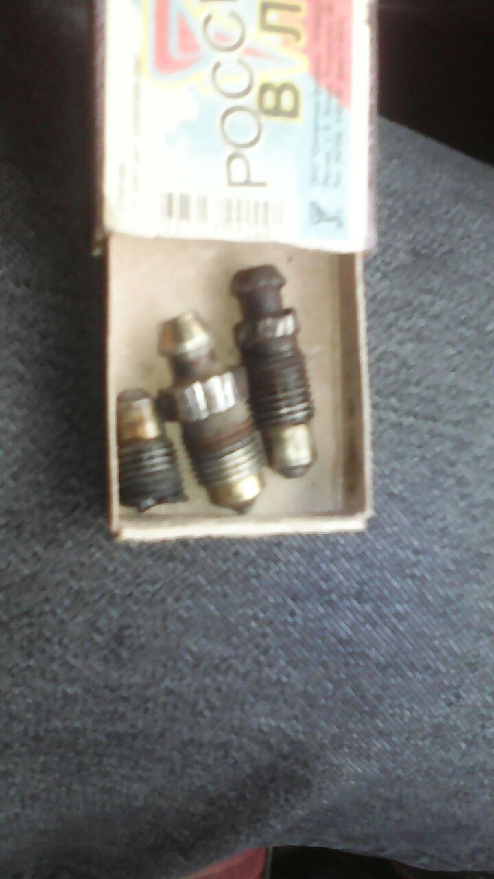

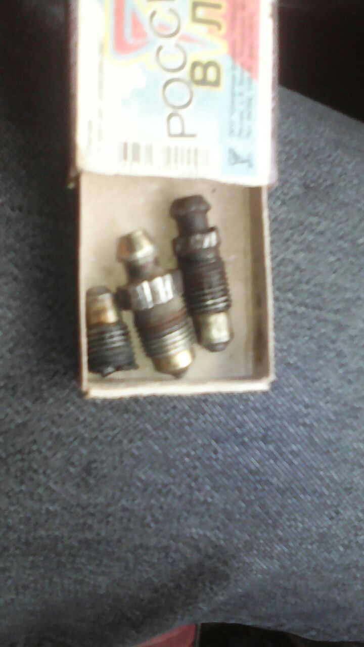

Но вот беда. Надо бы проехать на новой задней подвеске. Но обнаружил сломаный штуцер на переднем суппорте. Думаю, ну что... Надо выкручивать. Выкрутил, и обнаружил дюймовую резьбу... НУ ЁБТМ..... И где же я теперь возьму сей девайс? Может кто в курсе с чего скрутить можно или где купить. И главное как? Наши тут с такой мелочевкой не работают... А мне в рашу за 4 штуцерами ехать не резон... Может кто поможет?
IGNI ET FERRO
перенарежь резьбу, делов-то. только суппорт разобрать придется, там самый гемор будет в смазке спецовой для суппортов, но думаю, что в сервисе помогут, там ее надо-то две капли
Ну совсем я колхозингом занялся. Ещё и суппорт кромсать... В последнюю очередь.
Я думал конечно... Но не хочется...К тому же рем комплекты нужны теперь заодно... Посмотрим...
IGNI ET FERRO
да ладно, не тот узел, чтобы колхоза бояться. в к-к можно суппорт и не разбирать, а промыть его хорошенько через естественные отверстия. да он и так должен, в общем-то сборку-разборку пережить
Токарь мне предложил сделать стандартную СОВЕТСКУЮ резьбу. Но он будет рассверлиать суппотр и нарезать норм резьбу. И штуцет точить. Это не повлияет на тех характеристики? К тому же я подозреваю, что стоимость сих работ будет гораздо больше чем стоимость штуцеров новых. В Питере нашли мне магаз. У них есть они. Но вот товарищи не отвечают на письма. И трубки не берут.
