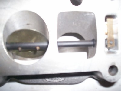

Чтобы загнать коррекцию за диапазон адаптации (а по коду ошибки - как раз вышли за диапазон адаптации) - нужно чтобы дыра была не менее 4-5 мм в диаметре, причем без вала посередке.

Там дырки с 10 копеечную монету и посередине вал заслонки
Причем дымит только с одного края (движок поперёк,слева со стороны гены,с обеих голов)

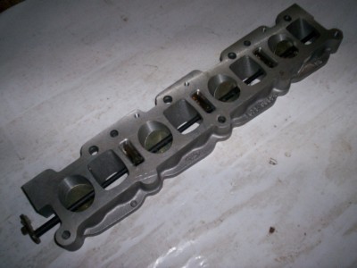

Ну могу показать как этот блок заслонок выглядит целым - сравнишь...

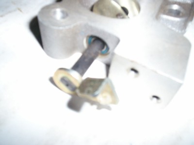

Вот дымит из под синего колечка,если смотреть на последнем фото,только не со стороны дроссельной заслонки,а с противоположной - шток там не торчит,стоит заподлицо с корпусом коллектора,а отверстие все равно есть - причем накуя оно с той стороны вообще не понимаю
Сейчас заклеил ту сторону жидкой резиной - краткосрочка сразу стала вокруг 0% и пляшет +/- 5,а это как раз норма насколько я понял
Буду теперь ждать не вылезут ли ошибки

Как видно на фотке - там серьезно подошли к герметизации вала, как при выходе наружу из блока так и при проходе каналов. Колдуйте, в смысле - придумывайте что-нибудь постоянное на место той временной нашлепки - и эпопея кончится.

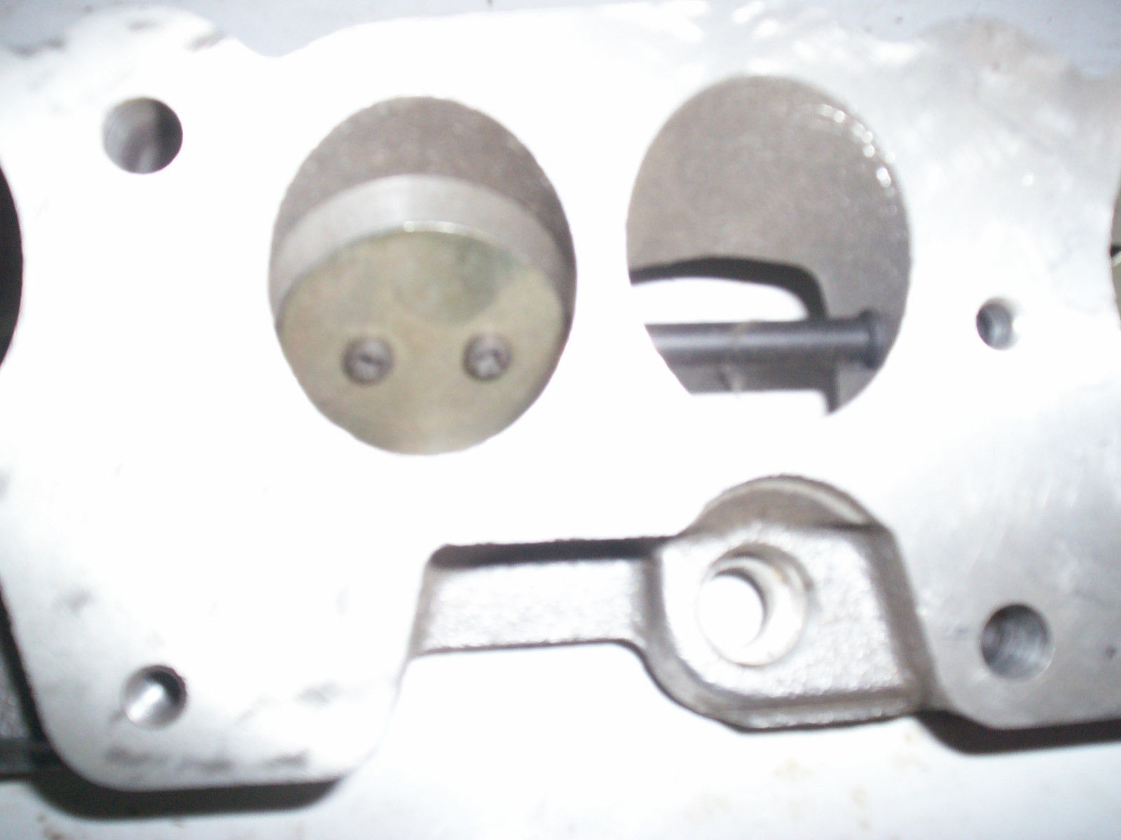

Заклеили наконец выходные отверстия валов изменения геометрии коллектора
Со стороны лапок вклеили сальники

И все бы ничего,но теперь начало сифонить из под аналогичной лапки на дросселе
Издевательство - одни дырки затыкаешь,другие появляются
