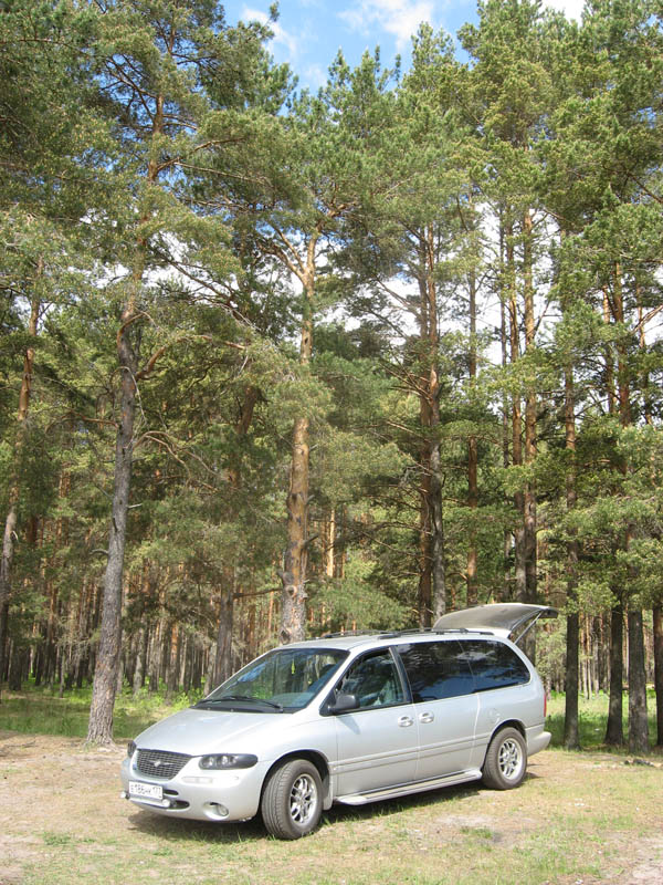

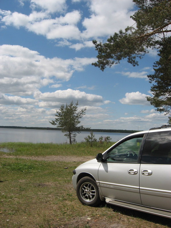

Приобрел себе две недели назад новые литые диски.
Два месяца вокруг них ходил, всё не решался приобрести, даже примерял один раз. Очень смущала ширина диска в 7 дюймов. Без резины вставал он нормально, а вот на счёт установки с резиной (235 по ширене) были сомнения. Но всё встало отлично.
Была ещё попытка приобретения дисков в Южном порту, которая закончилась тем, что тамошний шиномонтаж свернул мне на одном колесе гайку и пришлось её высверливать (самому у дома на стоянке), они так и не смогли открутить ни одного переднего колеса, чтобы примерить диск.
Ну теперь я доволен, а выглядит машинка вот так:
(206.44 КБ) 1110 скачиваний
(180.52 КБ) 1110 скачиваний

КрасавЭц! 8) Имею удовольствие лицезреть лично :P
Когда фары покрасишь?! :D
