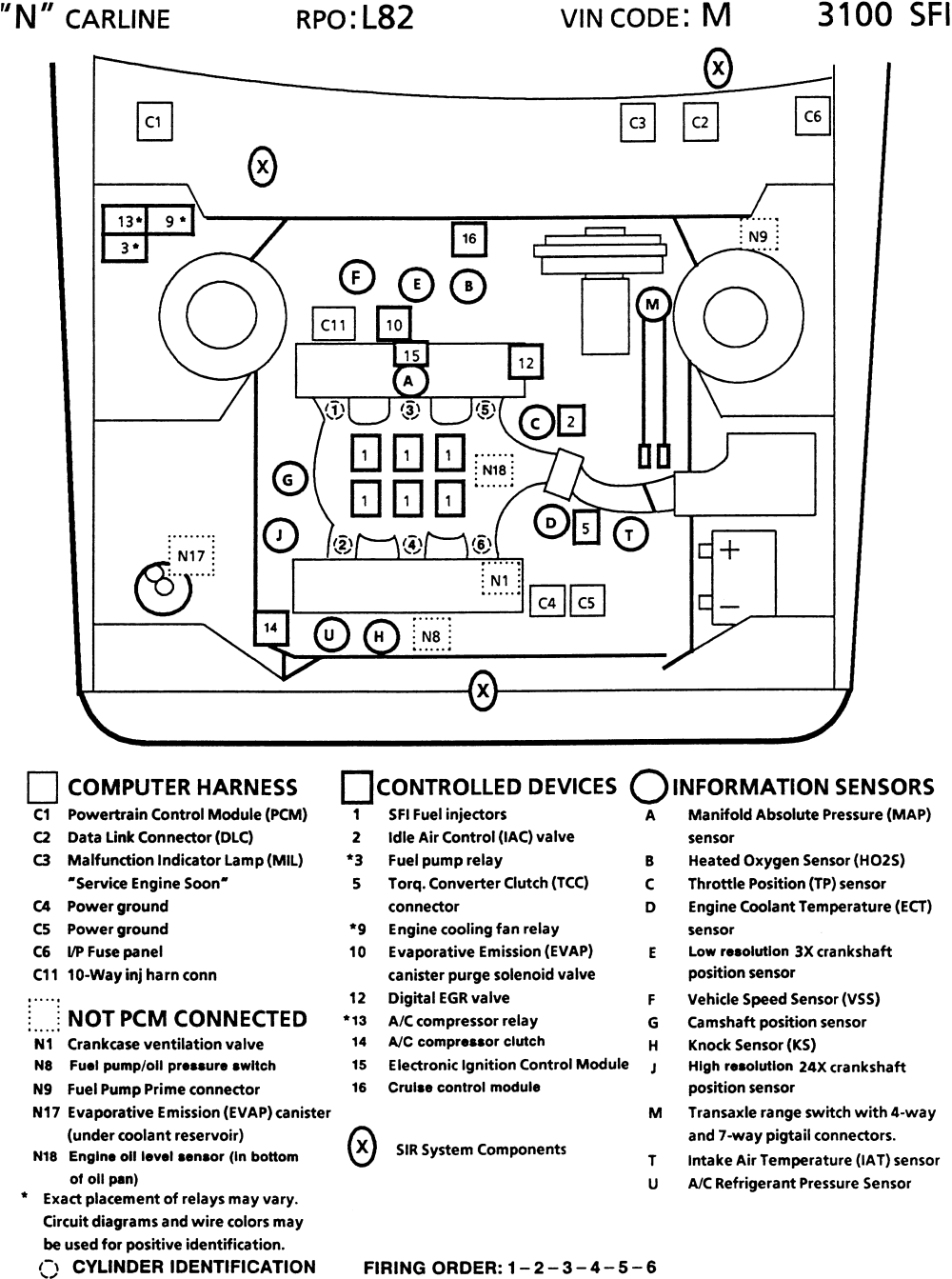

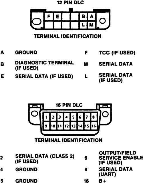

Разъм находится под рулевой колонкой, 12-pins,OBD-1, имеет заглушку,которая легко вытаскивается.(Картинка 2, С2 (DLC).
Обычно задействовано только три контакта-A, L, M.
В этом случае коды можно считать только с помощью сканера.Если Вам повезло и проводов больше трех( нужен контакт B), то в таком случае коды можно считать и без сканера,а с помощью лампочки.
И никаких переходников никто не делает.
А почему Вам не смогли сделать диагностику? Если на машине стоит PCM, а он точно стоит,сделать диагностику всегда можно,нужно просто хотеть и уметь.
А под капотом находится много других полезых вещей... :lol:

ELVEN 78rus писал(а):...А как лампочкой? можно по подробнее?
Чек Энджин горит периодически..... х.з. почему, вот интересно?
Для использования ALDL снимите пластмассовую крышку (если она устано¬влена), выдвинув ее по направлению к себе. Открыв таким образом разъем, вставьте один конец перемычки в клемму диагностики, а второй прижмите к «массе». Когда клемма диагностики соединена с "мас¬сой", зажигание включено, а двигатель остано¬влен, система перейдет в режим диагностики. Внимание1. Не запускайте и не проворачивайте коленчатый вал двигателя при соединенной с массой" клеммой диагностики. В этом режиме ЕСМ/РСМ будет отображать код 12 с помощью мигания лампы "SERVICE ENGINE SOON", указы¬вай на то, что система работает. Код 12 соотве¬тствует одной вспышке, за которой, после коро¬ной паузы, следуют две вспышки подряд. Этот код загорится три раза. Если в памяти не хранятся другие коды, код 12 будет продолжать ото¬бражаться до тех пор, пока клемма диагностики не будет соединена с "массой".
После трехкратного загорания кода 12 ЕСМ/РСМ будет отображать любой из записанных в памяти кодов неисправности. Каждый такой код будет загораться три раза, затем снова загорится
код 12, указывая на то, что отображение храняще¬гося кода неисправности завершено.
Когда ЕСМ/РСМ устанавливает код неисправности, загорается лампа «Service NGINE SOON", а код неисправности записывается в память. Если неисправность носит временный характер, то при ее исчезновении через 20 секунд лампа погаснет. Однако код неисправности будет храниться в памяти ЕСМ/РСМ до отключения по¬дачи напряжения на ЕСМ/РСМ с аккумуляторной батареи. Отключение аккумулятора на 10 секунд приведет к стиранию всех хранящихся кодов не¬исправности. Коды неисправностей должны все¬гда стираться после завершения ремонтных ра¬бот.
Внимание. Для предотвращения поломки ЕСМ/РСМ при подаче или отключении электропи¬тания на ЕСМ/РСМ ключ зажигания должен быть в положении "OFF".

Сообщение ELVEN 78rus » 26 окт 2007, 23:40
я так понял, что надо использовать кусок провода и клемма В что на картинке выше, правильно?
Так и не понял, зажигание включать?
