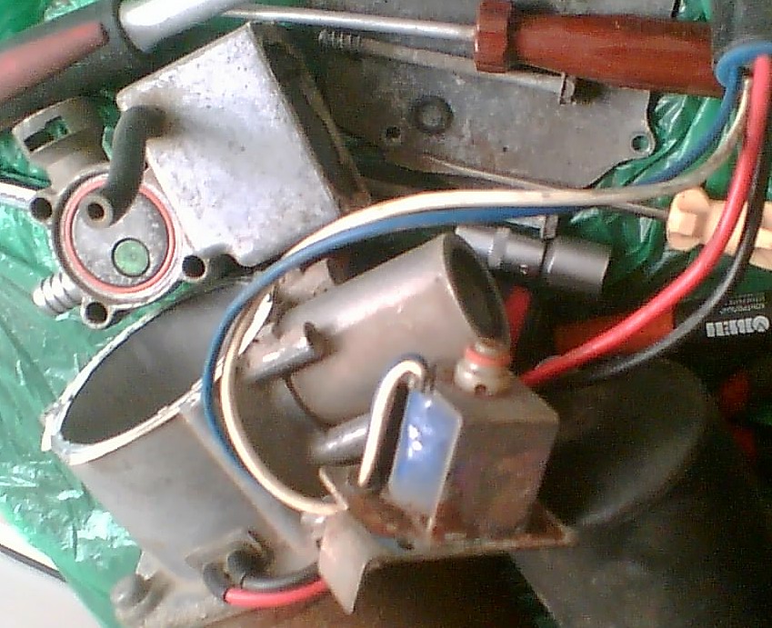

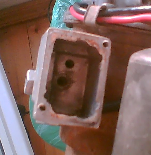

Вот до дома доползу тока, фотки тогда будут :) Я там только разобрался что к чему, стока дырок, но вроде уже понял принцип что куда дует. Пока проверил сопротивление обмоток, вроде в норме. Но соленоид закис и не двигается сердечник, буду разбирать его дальше. Придется ломать крепление рамки соленоида.

Сообщение GoaD » 07 авг 2009, 19:56
А вот и фотки...
А это дырка которую он затыкает
Сам соленоид
Сам соленоид

ну как то не совсем понятно как это было в сборе :) ... дальше что думаешь делать?

Это разобранный компрессор пневмы?
Я вот всё уже менял а туда даже не заглядывал
Что там с осушителем ума не приложу...
Сообщение GoaD » 07 авг 2009, 22:41
Буду соленоид клапана разбирать до конца (если получится) и чистить от ржавчины. Все остальное ерунда, главное клапан. :)
