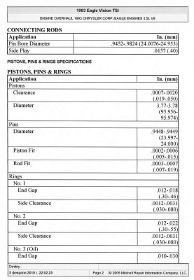

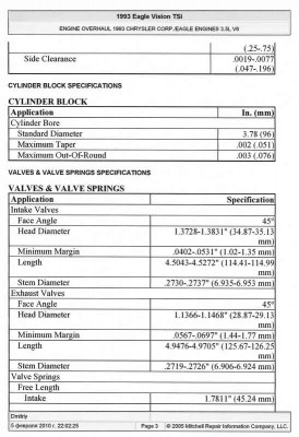

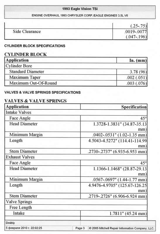

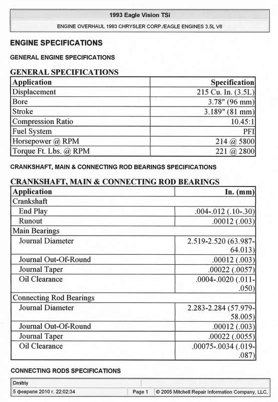

Когда сняли блок цилиндров, я обнаружил мелкую ржавую пыль на стенках цилиндра.
Это меня не обрадовал. Всё почистил и стенки хорошо смазал ШРУСом, чтобы влага не осаждалась и они не ржавели, пока не начнём отмывать двигатель.
Внимательно осмотрел цилиндры - во всех есть хон. Если чесно, не знаю, есть ли смысл их растачивать из-за той мелкой вертикальной царапинки. Кто чего говорит.
Может просто ещё раз прогнать хонингом и не заморачиваться?
Поскольку, если растачивать, это новые ремонтные поршни + ремонтные кольца. Поршни стоят прилично.
Ладно, отвезу блок в контору по двигателям (всё равно туда нужно везти колено на шлифовку), пусть посмотрят и скажут, что делать с БЦ.
Завтра ещё будут фоты..

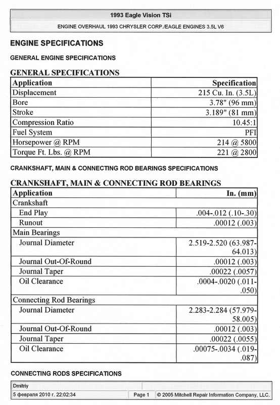

Воооот. Пока всё. Очень нам не понравилась шейка второго цилиндра.
Впрочем, отвезём колено спецам, пусть они скажут, насколько там всё серьёзно и возможно ли это восстановить...
Но промерять сам тоже будем (для себя хочу выяснить).
Забыл сфоткать масляный насос. Там тоже есть некоторые косяки. Завтра сфоткаю и выложу на обозрение. Для сбора мнений.
