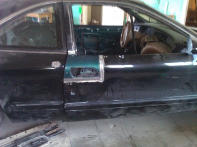

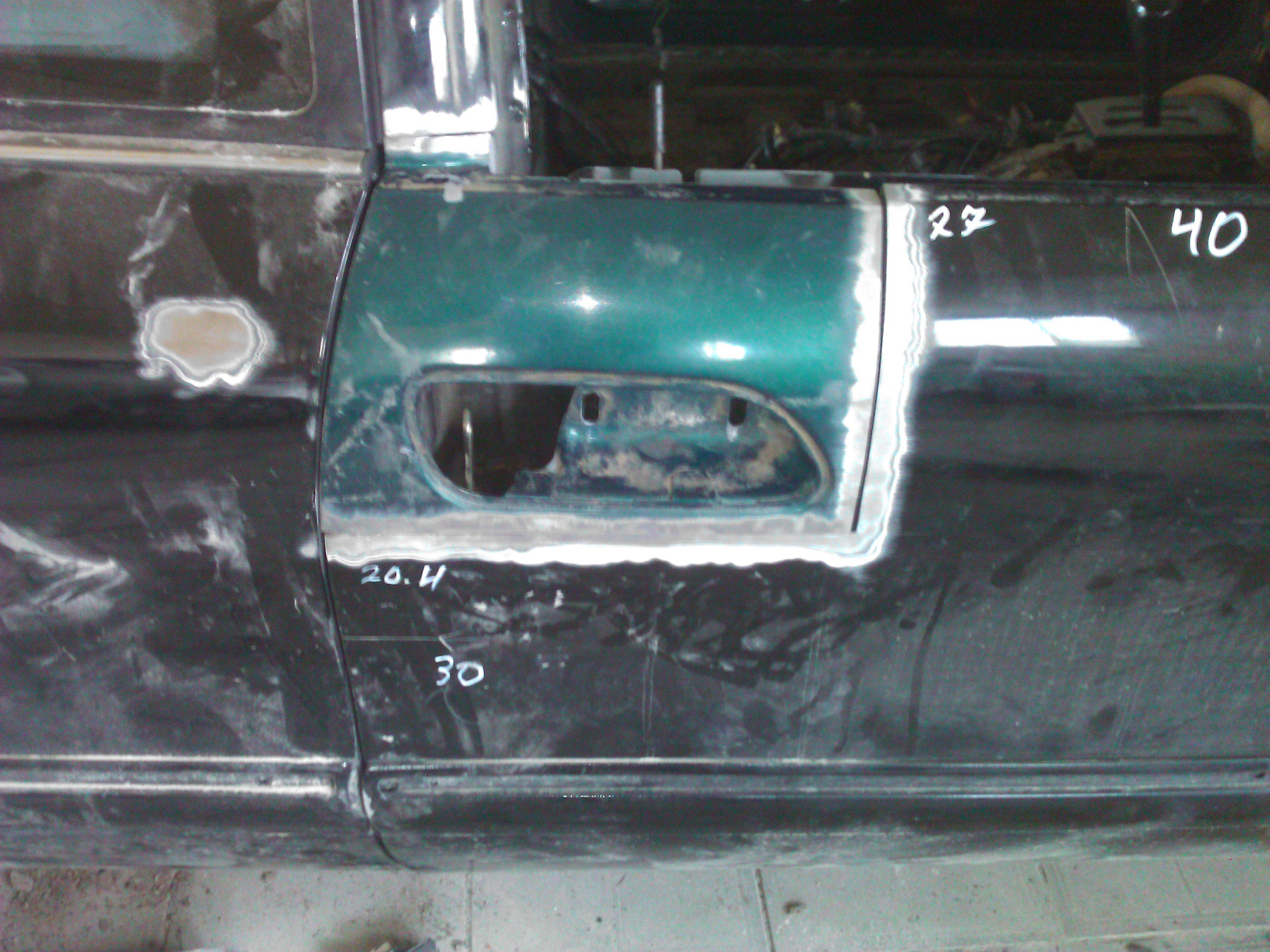

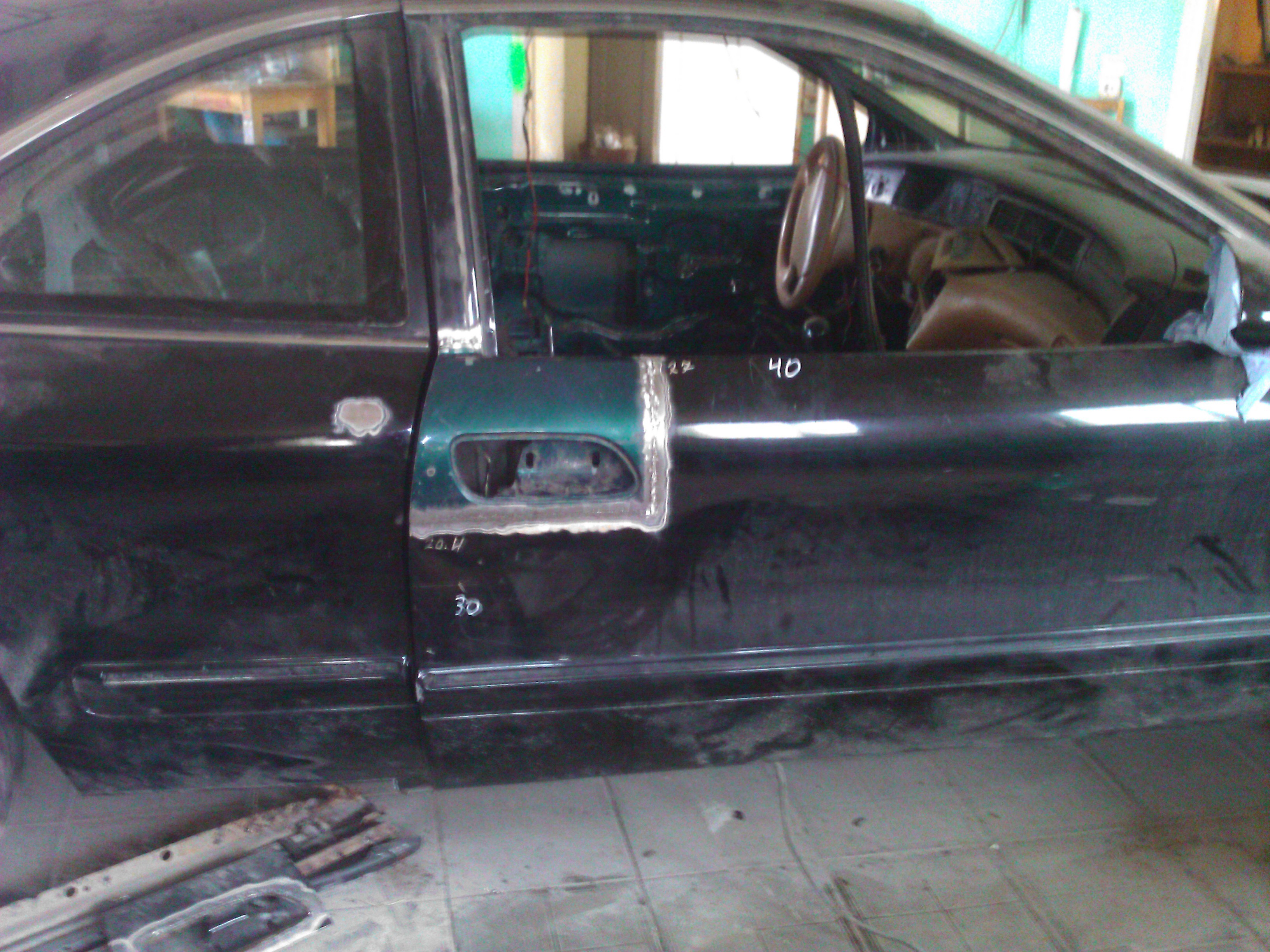

Всем здрасьте. И так за последние дни не особо много и сделал, работы много. Переварил с пассажирской стороны место под ручку, задние усилители стаканов и всякие разные мелочи. По сварке осталось только с задними частями порогов разобраться и все.
