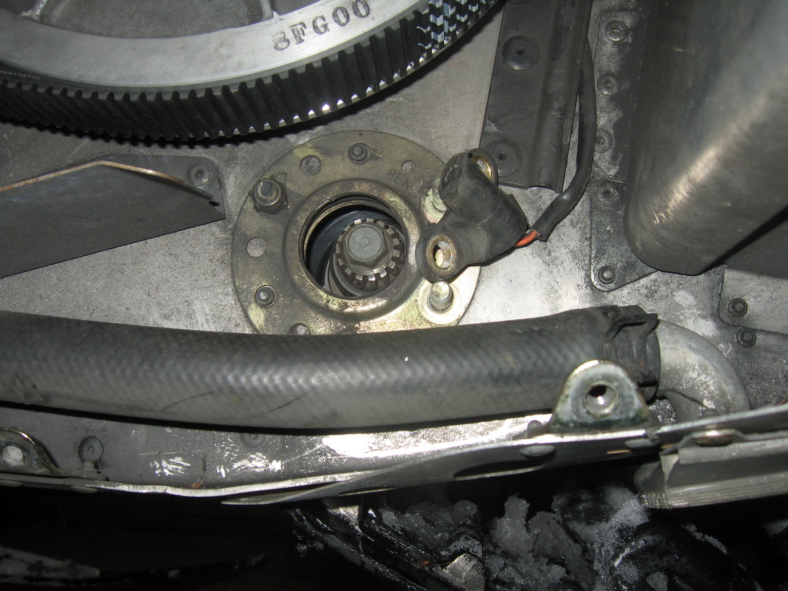

Датчик скорости, это же такая шестренка, а сбоку как раз этот датчик. Ты про этот подшипник? Что-то туплю я, Миш. Если не пойму завтра сам, то фото выложу, ткнешь меня носом, ладно? А то я разобрать то разберу... ))

Вот датчик скорости.
Правильно? Он смотрит на шестеренку. Шестеренка сидит на валу, вал проходит в подшипнике. Ему надо ревизию навести?
А вот сам варик. Датчик скорости у меня находится ниже правой (ведомой) тарелки. В лоб не сфоткать, крыло нижнее мешает. Стрелкой указал. На Варриоре так же расположено было?
Что в итоге вскрывать? :D Подшипник шестерни у датчика скорости?

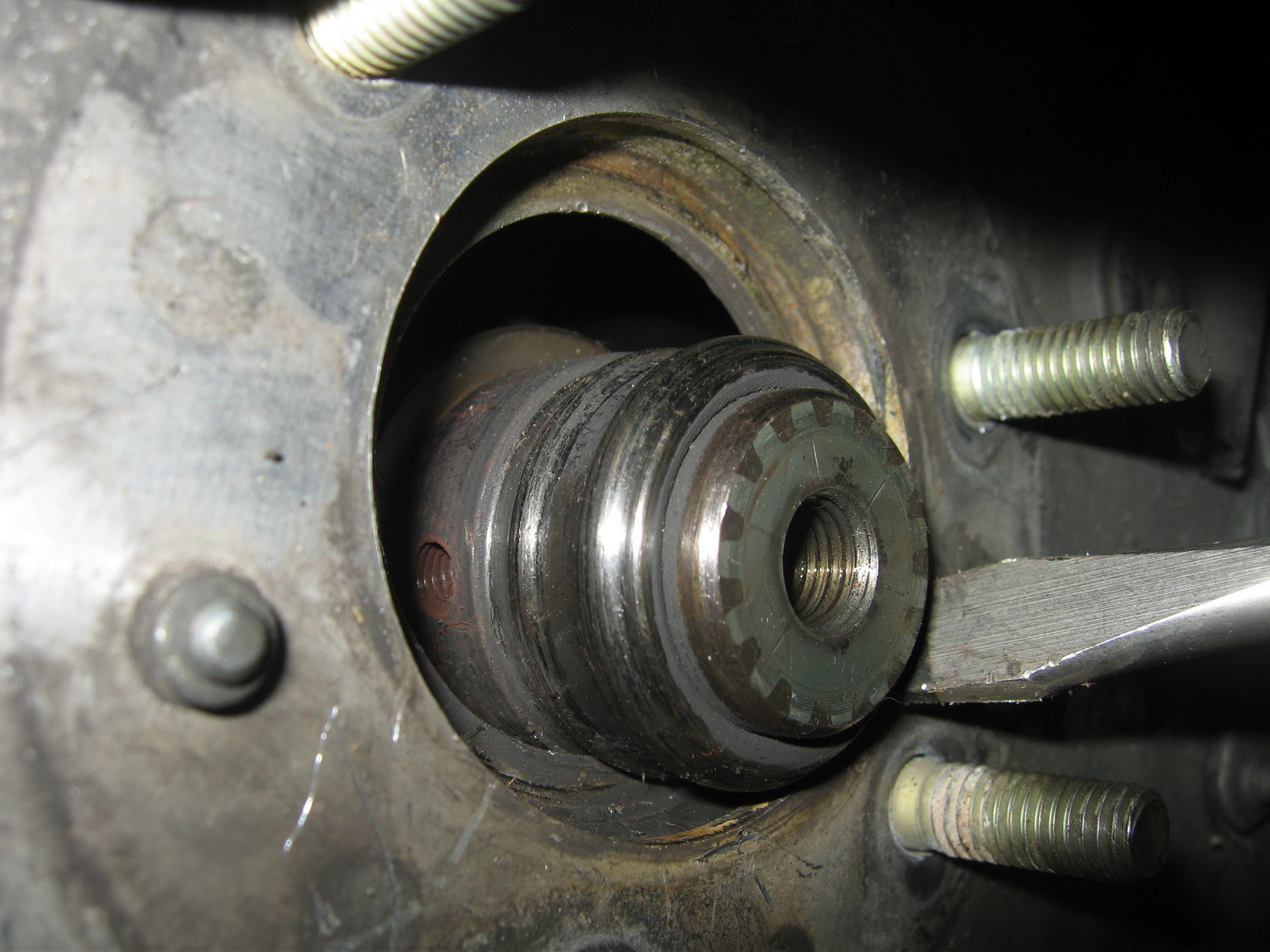

Откручиваем датчик и заодно остальные болты на против - снимаем защитную пластину и подшипник готов к осмотру.
Аккуратно чем нибудь острым подцепи сальник на подшипнике - он внутри с металлическим усилением и не порвётся. Может слегка погнуться - но это легко исправить, главное не порежь край резинки.
В принципе после осмотра и понимания его состояния - станет понятно если ли смысл смотреть подшипник под тарелкой вариатора.
Обычно очищал вдешкой внутрености подшипника и набивал фирменно зелёной ямаховской смазкой - потому как она водостойкая. Хотя думаю можно и другой смазать. Главное не переборщи, чтоб когда будешь ставить сальник на место - не выдавить внутренний сальник с другой стороны.
Вообще таких подшипников более нигде не встречал - он как бы двойной и на второй обойме нет шариков, но есть винт для фиксации подшипника на валу. То есть его так просто оттуда не вынуть - надо изнутри откручивать этот фиксатор.

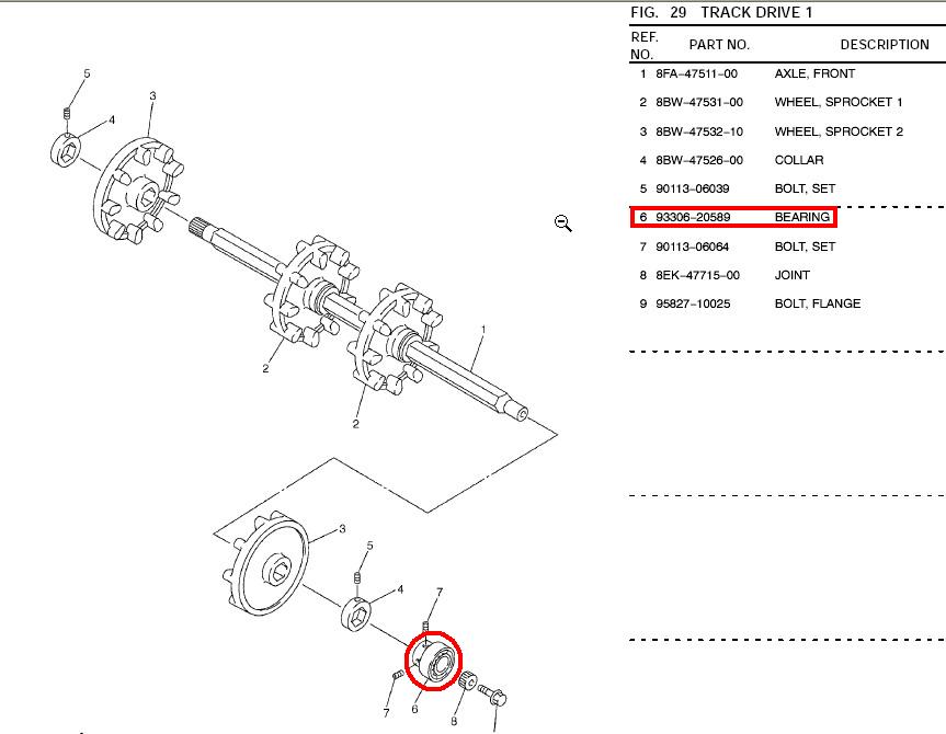

Нашёл инфу по Warrior ... всегда знал что когда то она пригодиться, уже не в первый и наверно не в последний раз.
вот подшипник

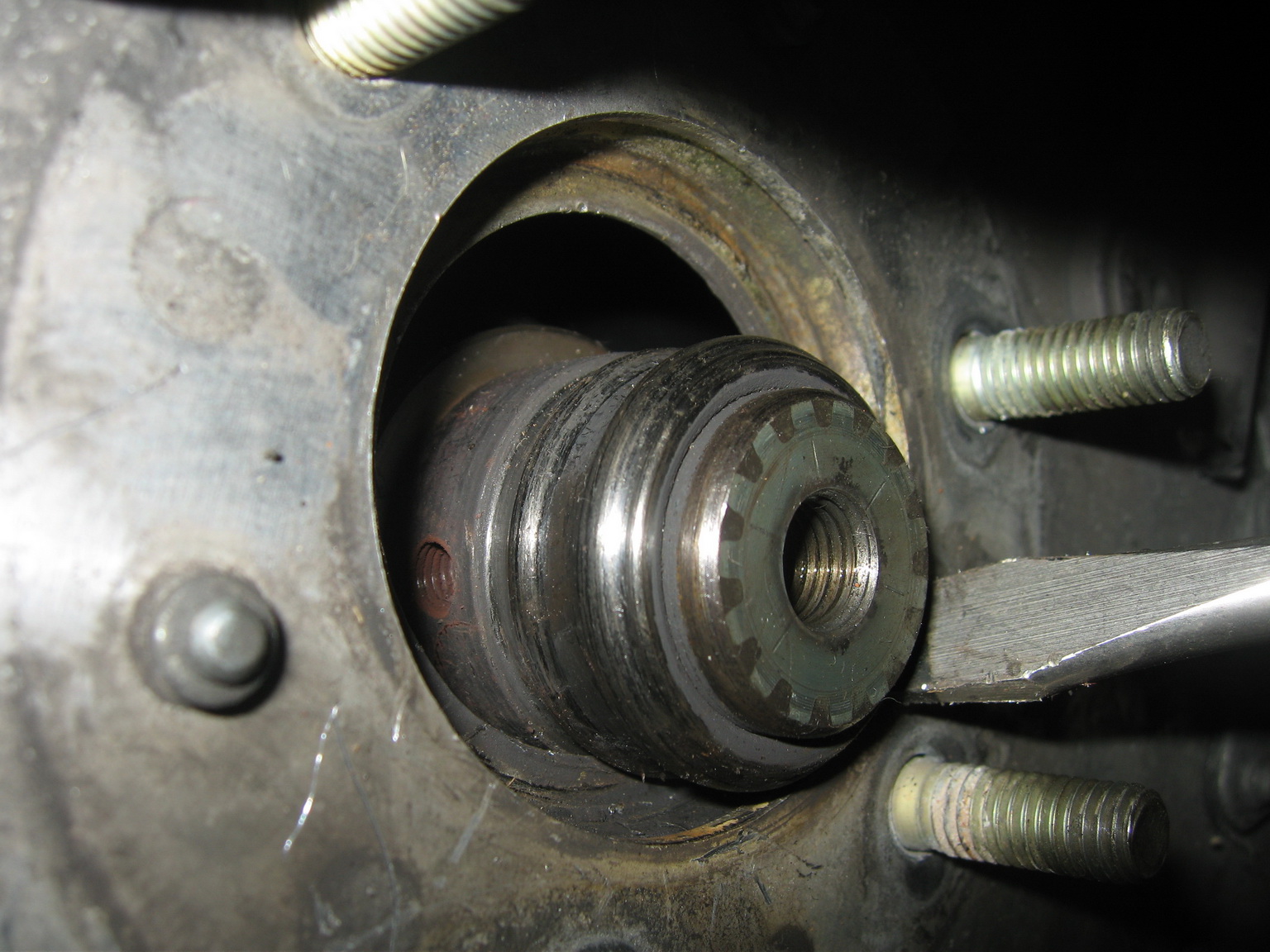

Сообщение Pratas » 01 окт 2014, 13:35
А вот как выглядел подшипник, вернее всё что от него осталось :facepalm:

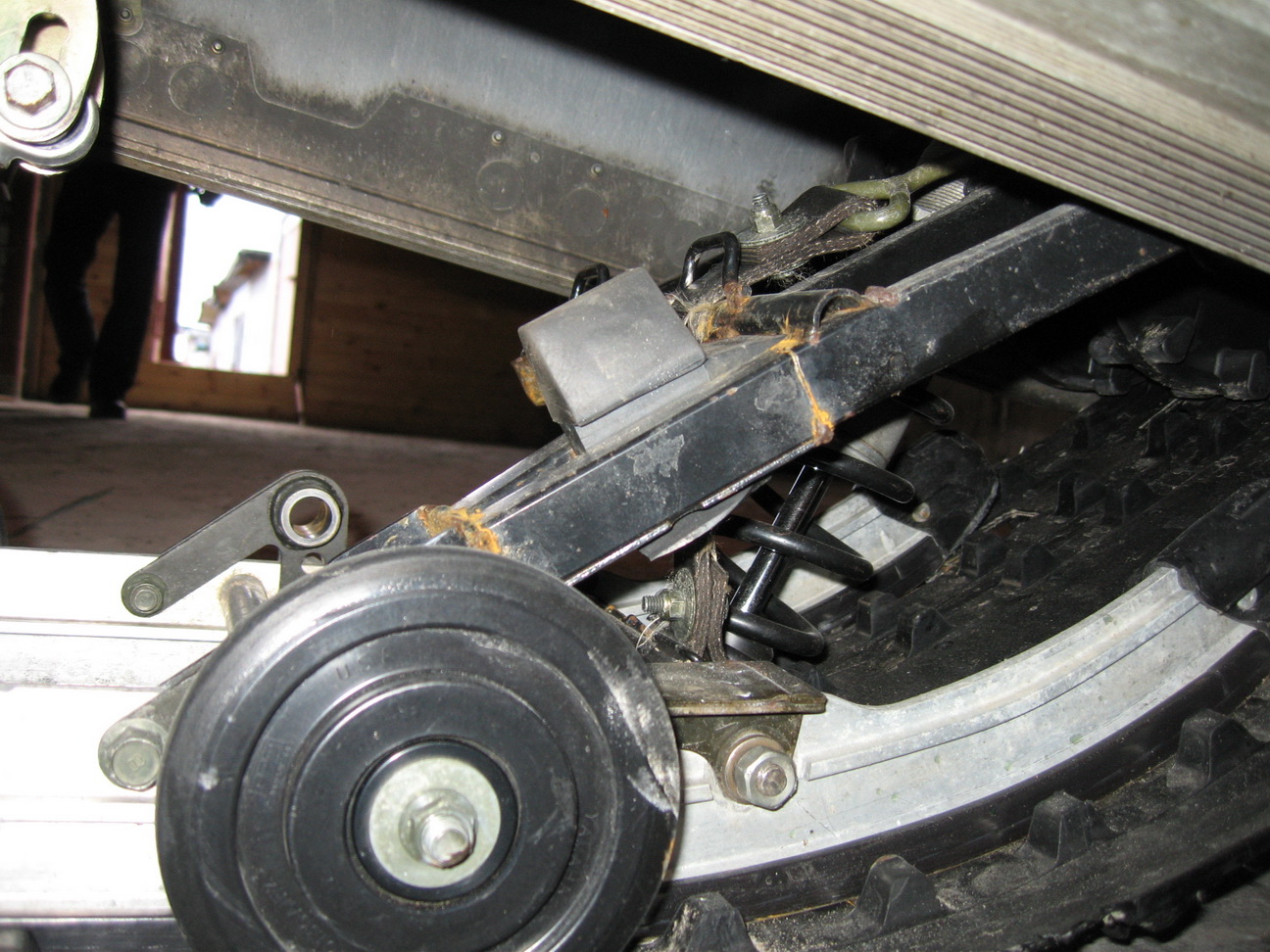

Сразу в "догонку" пока вспомнил о слабых местах этой модели снегохода.

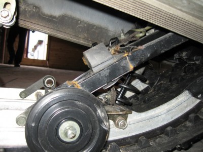

Обязательно посмотри состояние стропы и самого "паука" - очень часто на нём появляются микротрещины и потом в сезон при ударах или прыжках - лопается на раз-два.
Хотя если у тебя модель из последней серии - то там уже приварены усилители :wink:
