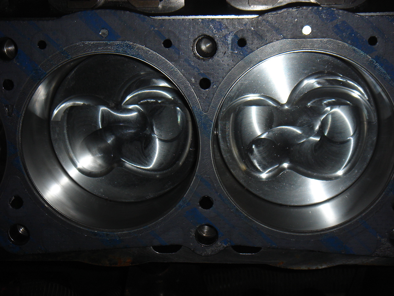

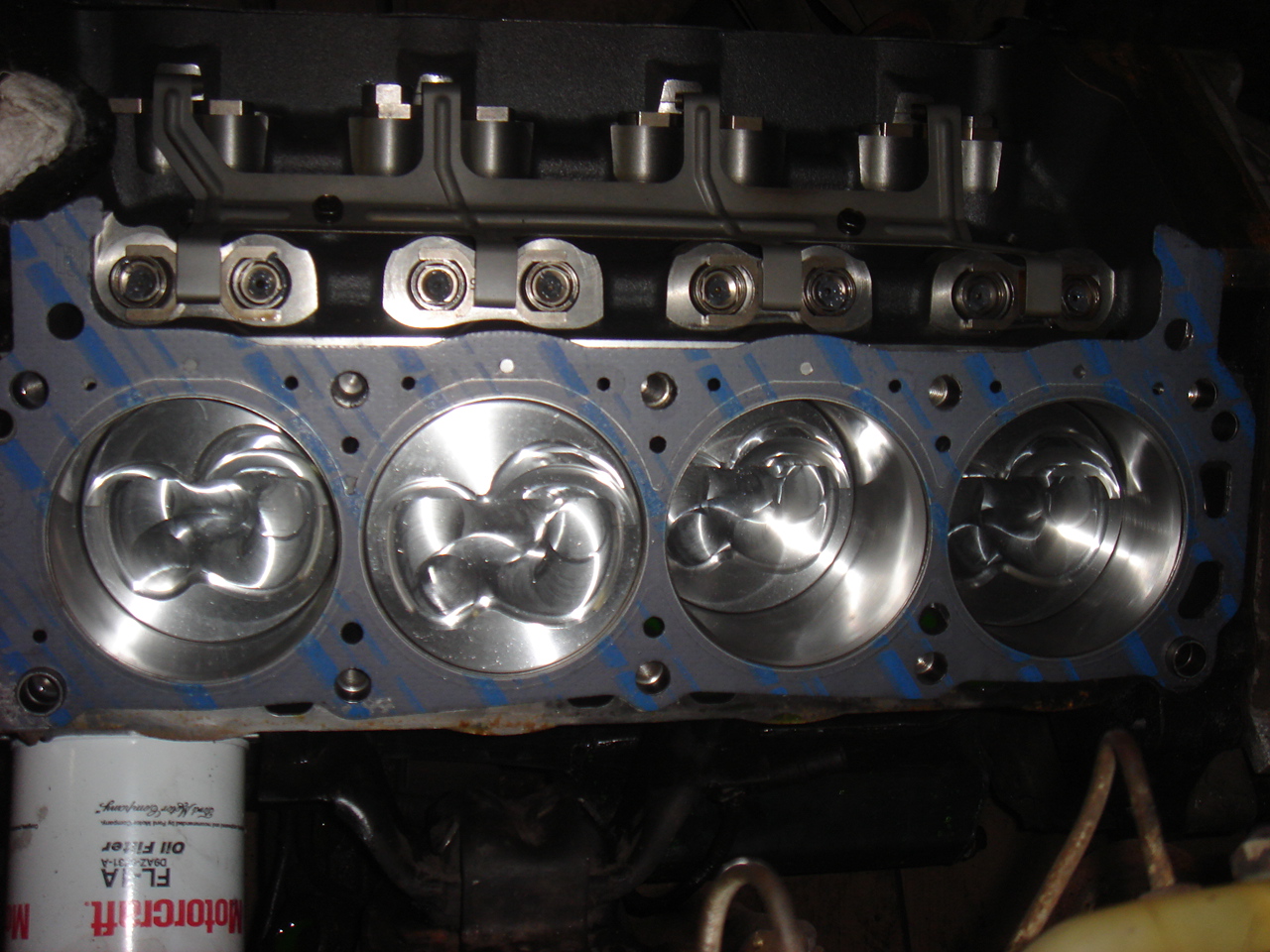

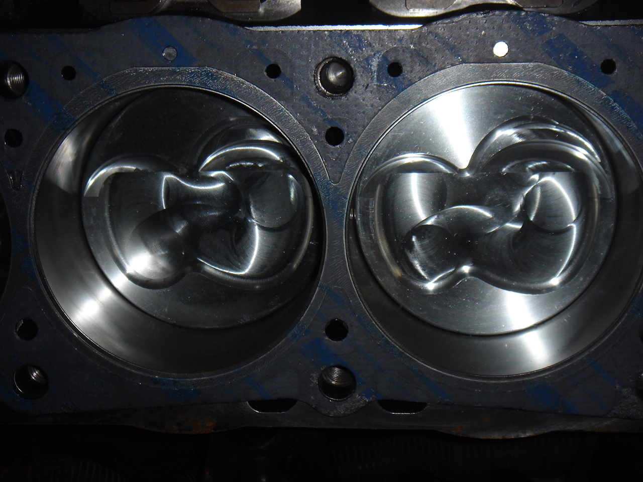

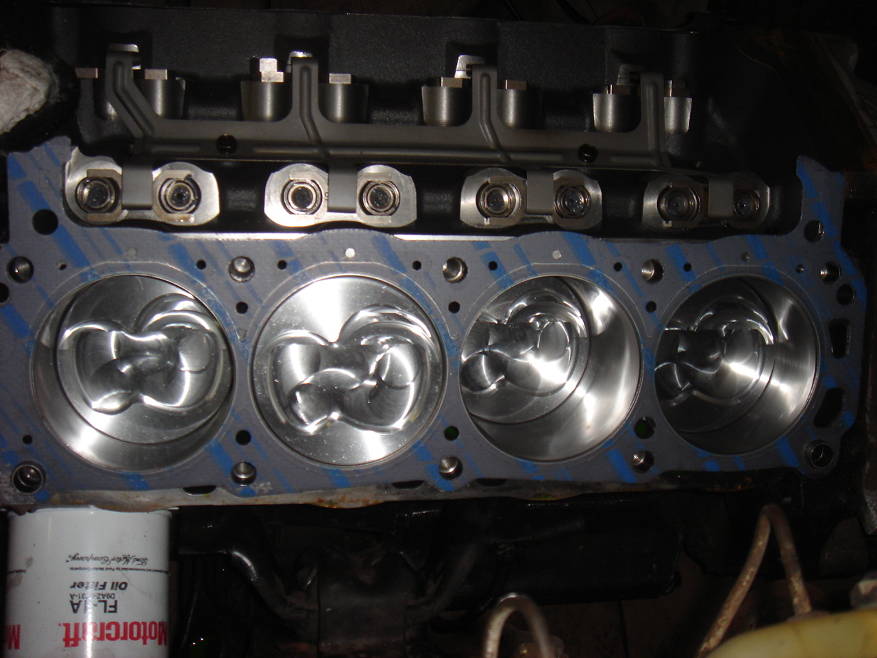

И всё же напишу....заказывал на Мустанг двигатель, в одной именитой конторе в штатах, получил я его, цена здесь была около 13 т. у.е, перевозили контейнером...
Инсталировали его в авто, но дело до запуска не дошло, стали заливать ОЖ и из мотора как из друшлака, из под голов, полилось в разные стороны...
Пришлось разбирать....
И вот что мы там увидели!!!!!
ВНИМАНЕЛЬНО СМОТРИМ НА ФОТКИ, ЧЕЛОВЕКУ ДАЖЕ НЕ РАЗБИРАЮЩЕМУСЯ В УСТРОЙСТВЕ ДВС ДОЛЖНО БЫТЬ ПОНЯТНО, ЧТО НЕ ТАК!!!
Обратите вниманеие на прокладку ГБЦ
Здесь ещё лучше видно
Сообщение Quadra » 27 фев 2009, 19:07
А резьба в блоке где?

Сообщение Навигатор03 » 27 фев 2009, 19:08

Сообщение Навигатор03 » 27 фев 2009, 19:11
на верхнем снимке видно что резьба есть

Сообщение Quadra » 27 фев 2009, 19:14
Навигатор03 писал(а):на верхнем снимке видно что резьба есть
По середине нету...

Сообщения: 49886
Сообщение Dima » 27 фев 2009, 19:31
С резьбой всё ок!
Внимательно смотрим на снимок первый, и видим, проклака гбц не перекрывает каналы охлаждения, потому как она не от этого мотора, это блок БОСС, стенки его вдвое толше обычного 302 го мотора, прокладки ГБЦ американские мастера использовали ( от обычного 302 го мотора ) не от мотора БОСС....
Вот вам и весь ребус...
Представьте объём работ, из-за этого косяка...прокладки, те которые должны были стоять, мне эта контора прслала DHL- ом....
А контора заявляет, что строит моторы для болидов, ну конечно же, вы знаете чего...Nascar а естественно))))))))))))
