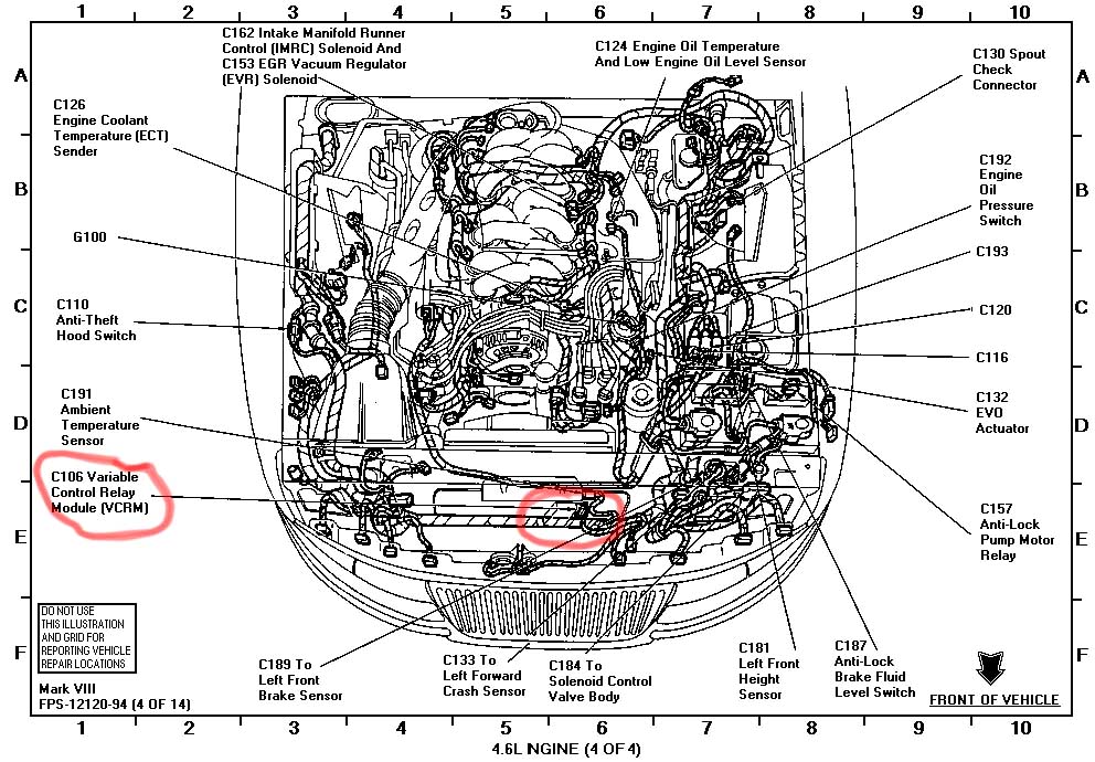

Схема клнечно есть, как же! Только вот не даст она тебе ничего... Датчик стоит на трубке охлаждайки, что идет возле гены (обычно ржавая такая), с водительской стороны. Если с него снять разъем - вентилятор должен сразу закрутится. Если нет - блок силовухи, что где-то впереди в районе радиатора (муфтой кондея кстати тоже он заведует...).

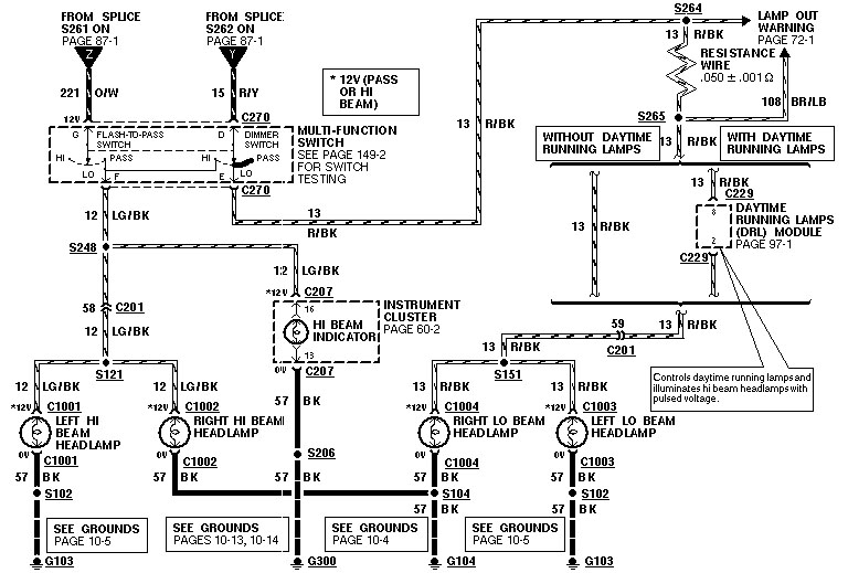

снимал разьём с датчика- реакции ноль. а блок вентиляторов где стоять будет?а чё там схема японская? а свет пропал когда перекрашивали машину.ближний и дальний отсутствует.а когда тянешь на себя моргалку то он моргает.

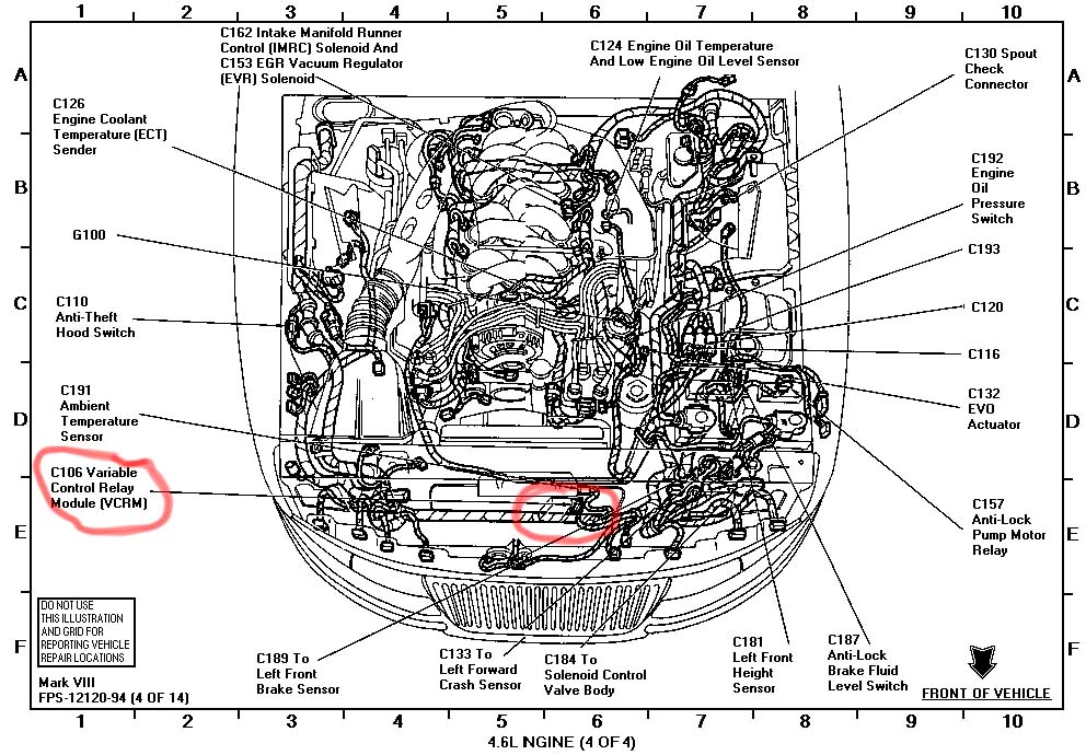

Блок со стороны бампера где-то там, на передней стенке моторного отсека. На картинке обведен красным.

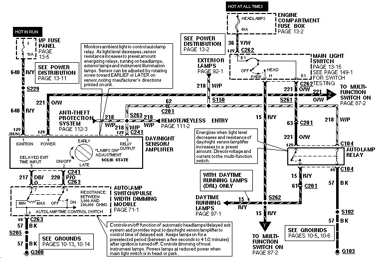

А схема света на несколько листов, разберетесь чё к чему? Вообще скажу сразу: искать в выключателе света (который крутилка на панели). Ещё можно включить автосвет по затемнению и закрыть датчик - должен включится ближний (или дальний - по положению переключателя под рулем).

так автосвет тоже не работает. я думаю что проблема в выключателе. завтра проверю. спосибо за схему.

Автосвет работает по тому же проводу, что "моргание" дальним, только контактная группа в подрулевом переключателе (где ещё дворники и поворотники) другая. Так чтосмотри на схему, меряй, думай.

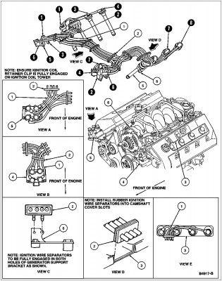

всем привет! столкнулся с проблемой. подтраивает мотор немного, хочу убедиться в том что я правильно провода на свечи надел. может есть схема установки высоковольтных проводов у кого? ещё я расбил стекло. кто подскажет где купить? и схему на вентиляторы я так и не нашол. а может её нету в народном обращении?

Схема раскладки проводов вот
