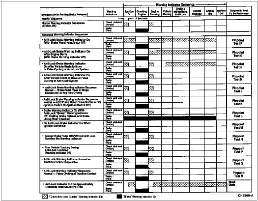

вот примерь табличку, потом будет уже понятней

GoaD писал(а):вот примерь табличку, потом будет уже понятней
спасибо, а нет покрупней, ничего не могу разобрать?

Госсподи, кошмар какой (я про качество картинки). Есть полная специализированная документашка на АБС, картинка оттуда (просто видать выдернута криво). Только мылом, ибо 5 "метров".
А можно просто - коды ошибок АБС написать, а не угадалочками заниматься? Там всё не так однозначно, как может показаться...Прозвонка дачиков штука хорошая, но это к сожалению не всё...

нет картинка из мануала, другой нету( но если приглядеться то текст угадывается

Если из электронного мануала на машину - то обычно там существенно качественнее картинки...

Не угадал - это из СЕРВИСНОГо мануала истественно.

Сообщение GoaD » 01 ноя 2011, 00:39
в его случае должны волновать только 4 варианта с длинными штрихпунктирными полосками
т.е. провести три теста (Pinpoint Tests): F,G,H и последний не могу разобрать, вроде просто проверить лампочку

Сообщение Николай Пименов » 01 ноя 2011, 00:45
Во, сам не разберешь :)
Не, начинать "с кодов" проще (если они есть).
