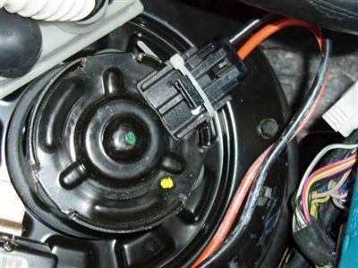

а можно фото с указанием места? а то вдруг не то потыркаю :) :)

Разъем на самом моторе печки - ошибиться невозможно, потом от него провод идет на силовой модуль управления вентилятором - тоже всё ясно и 2 разъема на заднице блока климата - вот и всё.

Вот эти рыжий и черный идут на силовой модуль (он тут же рядом, вон, уголок в нижнем левом углу снимка). Ну а где блок климата - и так понятно.
Кстати для проверки этого силового модуля и вентилятора можно выдернув провода и климата (2 разъема) завести мотор - должен принудительно включиться на полную катушку (на стекло) и макс. температура...
