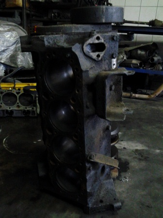

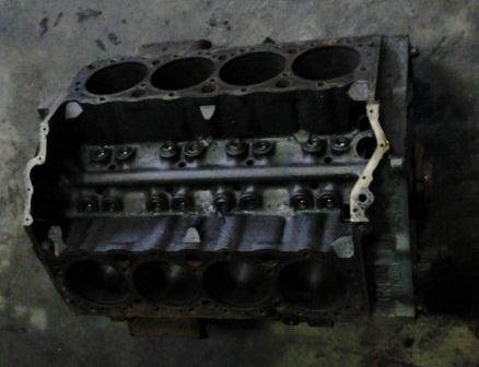

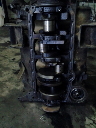

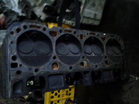

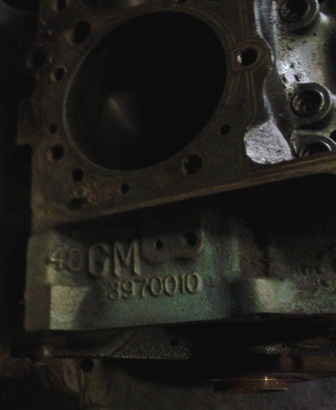

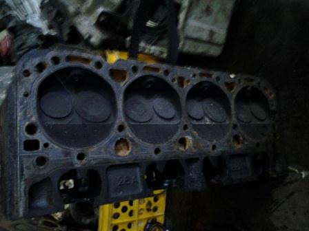

Уважаемые любители американских машин,
Прошу Вашей экспертной помощи. Вкратце опишу ситуацию.
У меня Oldsmobile Delta 88
1979 года
5,8 литров (изначально был дизельный двигатель, а теперь бензиновый)
Автомобиль пригнан из Германии, предыдущий хозяин поменял родной дизельный двигатель на бензиновый, но связи с продавцом уже нет (авто покупал очень давно), и никаких понятных луцким механикам опознавательных знаков на двигателе нет.
Автомобиль находится в Луцке на СТО, где проходит ремонт. Механики раскололи двигатель для ремонта, но столкнулись с ситуацией, что подобрать запчасти к двигателю нельзя - двигатель неизвестный и не понятно, как заказать запчасти к нему.
Есть некоторые коды (видно на прикрепленных фото). Может кто из ценителей сможет мне помочь? Буду очень признателен за любые наводки. Форумы - последняя надежда, авто уже много месяцев стоит разобранным. Обращался в ГАИ, чтоб по коду двигателя определили, от какого он автомобиля. Но по тем цифрам (их видно на фото) ничего найти не удалось.
Буду благодарен за любую помощь.

я вот поражаюсь людям, которые могут напрячь ментов на поиск, но не способны зайти в гугл и набрать видимые цифры. первая же (ссылка номер 1!!!!) дает ответ на вопрос.
http://www.nastyz28.com/sbchevy/sblock.php
далее, идем по третьей ссылке
3970010 is the block casting #. That # you listed was used on all of chevys 4.000" bore engines at one time or another. Meaning no way it's a 305.
It could be a 327, 302, or 350 all of those used that same casting # at some point during thier run.
Now to find out 100% what you have, you need the block sufix code.
It's on the little machined pad on front pass side of engine, in front of head and alittle up towards intake.
Those #'s will tell year, size, HP, carb used, trans used, and car installed in
That is your casting # 3970010! If you look on the passenger side or right of the car, under the alt, in front of the head. You will find a tab sticking out this has two # on it a big one about a 1/8 inch tall and a small number about a 1/16 inch tall. The small one is your vin # for the car it came out of. 73 and older blocks the vin number was inside the oil filter housing pull out the two bolts you will find it there. This block could be a 302 327 or 350. The 350 had a 4 inch piston bore, and the 302, 327 where smaller.

В первой ссылке есть
Years 1969-79
Casting 3970010
CID 350
Low power 185
High power 370
Main caps 2 or 4
Comments car, truck, Vette
Это так называемый small block от GM.
http://en.wikipedia.org/wiki/Chevrolet_ ... ock_engine - про него на вике. Смотришь "350" (пункт 5.3) ну и дальше ищешь более полную инфу.

аэростар, пиндосы пишут чуть иное. я сверху процитировал, там не все столь однозначно.

Ну я поэтому и написал, что стартовые данные можно получить и с вики, а вот дальше - "рыть, рыть и ещё раз рыть", как говорил Ульянов-Ленин :)
