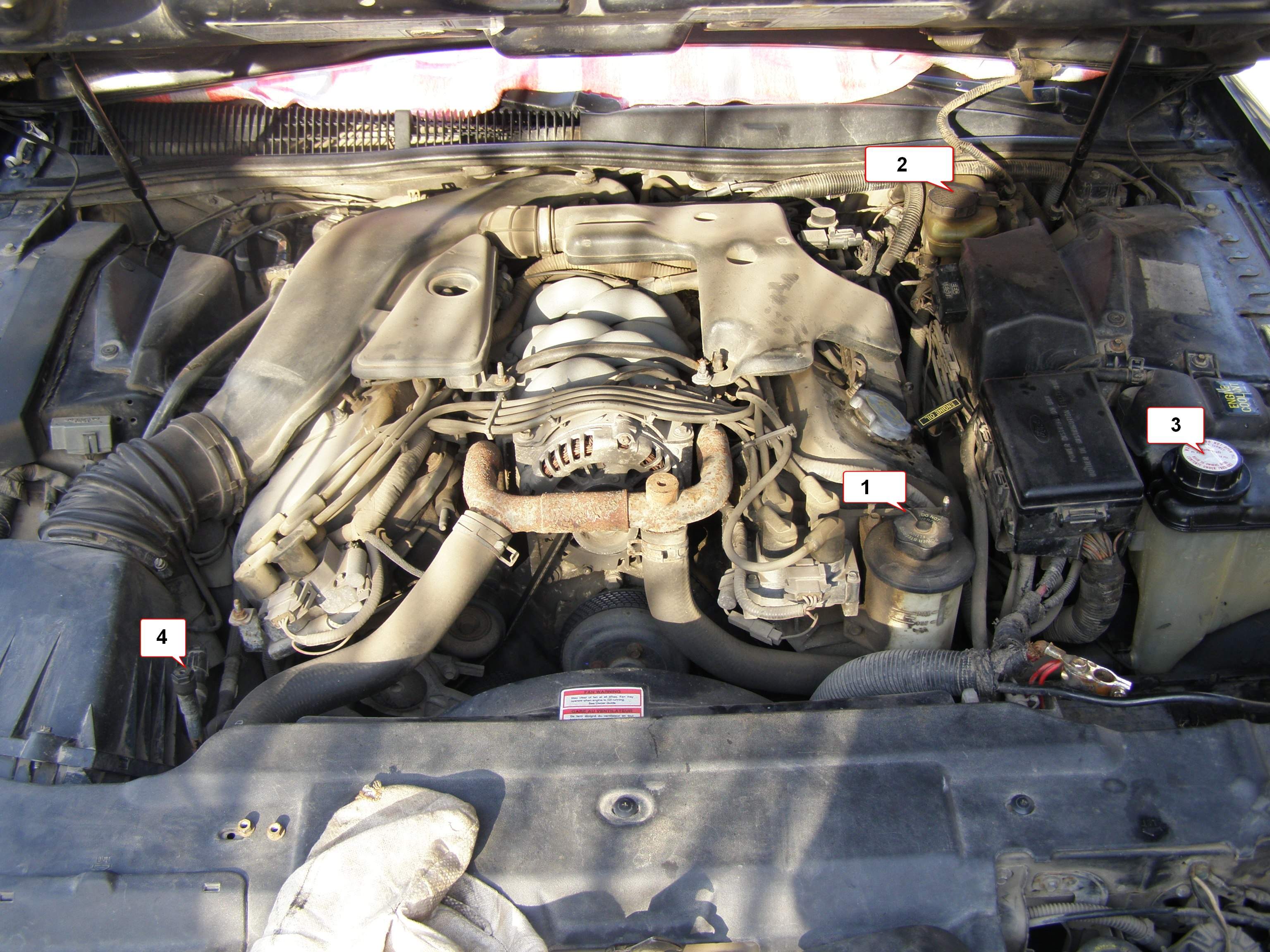

Доброго времени суток всем форумчанам :)
понимаю что этот вопрос надо было задать давно: что есть что под капотом :)
интересующие меня на данный момент объекты обозначены номерами. :oops:
Тапками не закидывать)))

номер 4 - кондейный штуцер
2 - бачок тормозов
1 и 3 - ваще-то подписаны на крышках. впрочем, как и 2 :)

Сообщение Николай Пименов » 11 фев 2012, 18:43
Там не по-русски написано, читать трудно :)
1 - жидкость ГУР. Подойдет универсальная Меркон-Декстрон 3. Нельзя - Декстрон 5,6, Мопар и т.п. Риска уровня имеется.
2 - тормозуха. ДОТ-4 или ДОТ-5.1. Нельзя - ДОТ-5 просто. Риска уровня имеется.
3 - антифриз. Зеленый, синий, желтый - по вкусу. Нельзя - Карбоксилатный. Риска уровня имеется, подписано при какой температуре смотреть.
4 - кондейные дела, не трогать самостоятельно.
