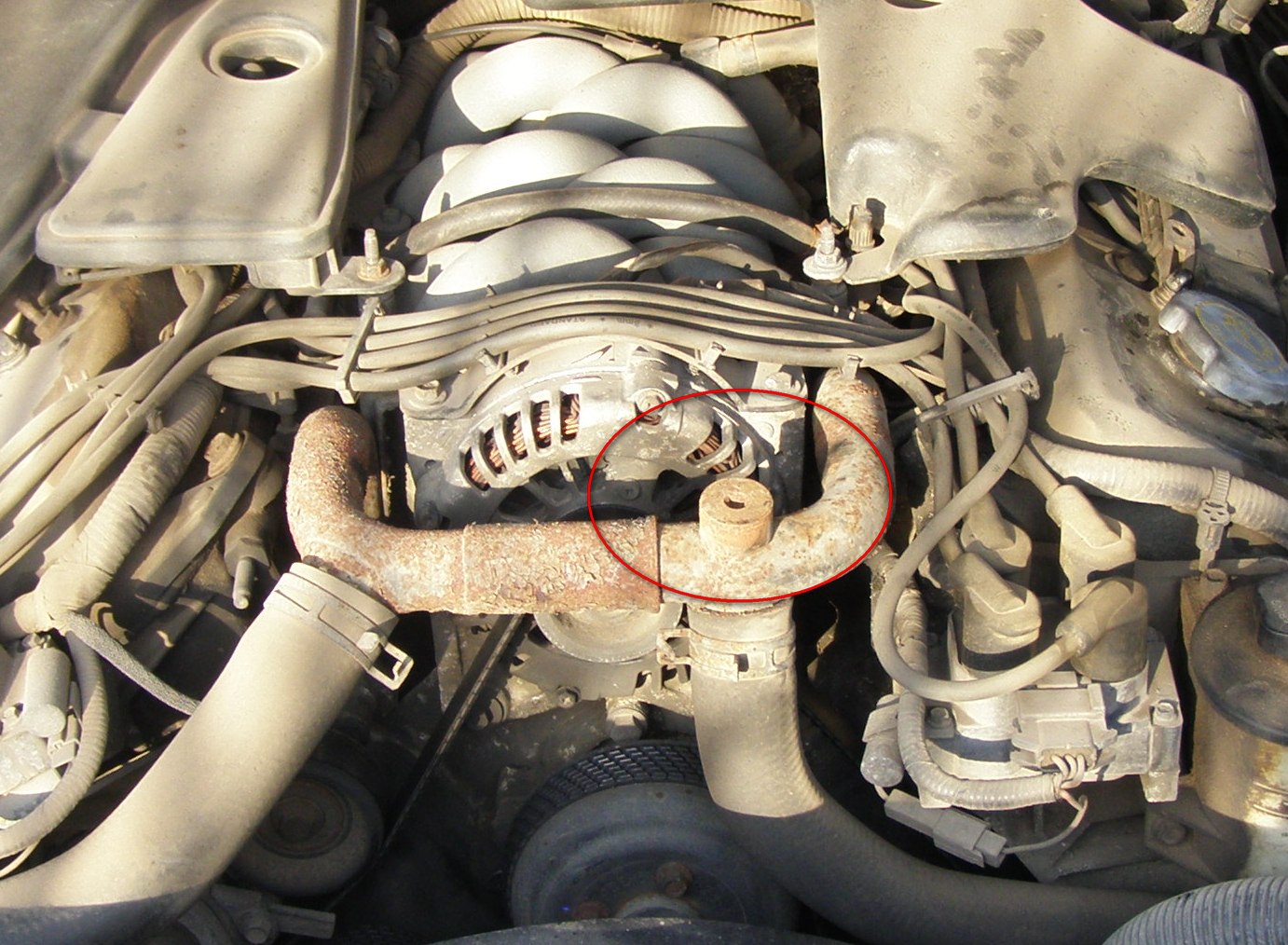

Сообщение ТатьЯНКА » 15 фев 2012, 14:13
и это снова я)))
у меня такой вопрос: как это (выделено овалом) разобрать, чтоб влить антифриз?
Сообщения: 12563
Re: Мой любимый Марк
Сообщение Dmitry171 » 15 фев 2012, 14:16
э.. не надо это разбирать :) - антифриз вливать исключительно через расширительный бачек
Сообщение Николай Пименов » 15 фев 2012, 14:26
ЭТО - это пробка для залива антифриза после замены или массового выкипания, т.е. когда в истсеме есть пузыри воздуха. Долив при убытке в процессе эксплуатации - через бачок, опять же, если из бачка полностью не сбежал конечно.
Отворачивается трещеткой (лучше воротком) на 1/4 дюйма, в пробке отверстие по центру - квадратное. У меня не смотря на похожее на вид состояние свернулось довольно лнгко. ВНИМАНИЕ! Быть готовой к тому, что резиночка, что там внутри, рассыпется от старости, и нужно будет подбирать новую! Это вполне реально (подобрать).

Сообщение GoaD » 15 фев 2012, 14:29
жаль что эта крышка афтемаркет не продается (
Сообщение Николай Пименов » 15 фев 2012, 14:31
Афтермаркет делает чел на форуме lincolnvscadillac.com, под шестигранный ключ. Резинка полюбас отдельно. Родная ещё вполне продается кстати, буквально полгода как привозили мне.
Сообщение GoaD » 15 фев 2012, 14:33
Коль номерок не вспомнишь?
Сообщение Николай Пименов » 15 фев 2012, 14:36
F3LY8A500A. Дорого если что.
Сообщение GoaD » 15 фев 2012, 14:52
да блин 24 бакса за кусок железки это через чур

Сообщение ТатьЯНКА » 15 фев 2012, 15:13
теперь все стало на свои места)) спасибо

Сообщение Lunar » 15 фев 2012, 15:16
а ссылка ну чувачка с lvs?

Сообщение GoaD » 15 фев 2012, 15:17
я вот думаю покрасить эту ржавую трубку
какую лучше краску выбрать?

Сообщение ТатьЯНКА » 15 фев 2012, 15:18
Николай Пименов писал(а):Ну а что вы хотели? Этож Линкольн :)
вот потому и любимый :)
Сообщение Николай Пименов » 15 фев 2012, 15:22
Краска слезает любая - это раз. При перестановке и покраске потребуются 3 резиночки (колечки) - это 2. Можно попробовать порошком и запеканием - вроде держится у народа.
Со ссылкой сложнее - время искать надо, а пока нету.
Сообщение GoaD » 15 фев 2012, 15:38
ну я в принципе о порошке и подумал сначала
резинки есть у меня в наборе прокладок для мотора, вот думаю пока перебирают двигло, трубку отдать на покрасить, а то эта хрень рыжая в первую очередь в глаза бросается когда капот открываешь, некрасиво както
еще бы где надыбать прозрачный расширительный бачек новый!?
