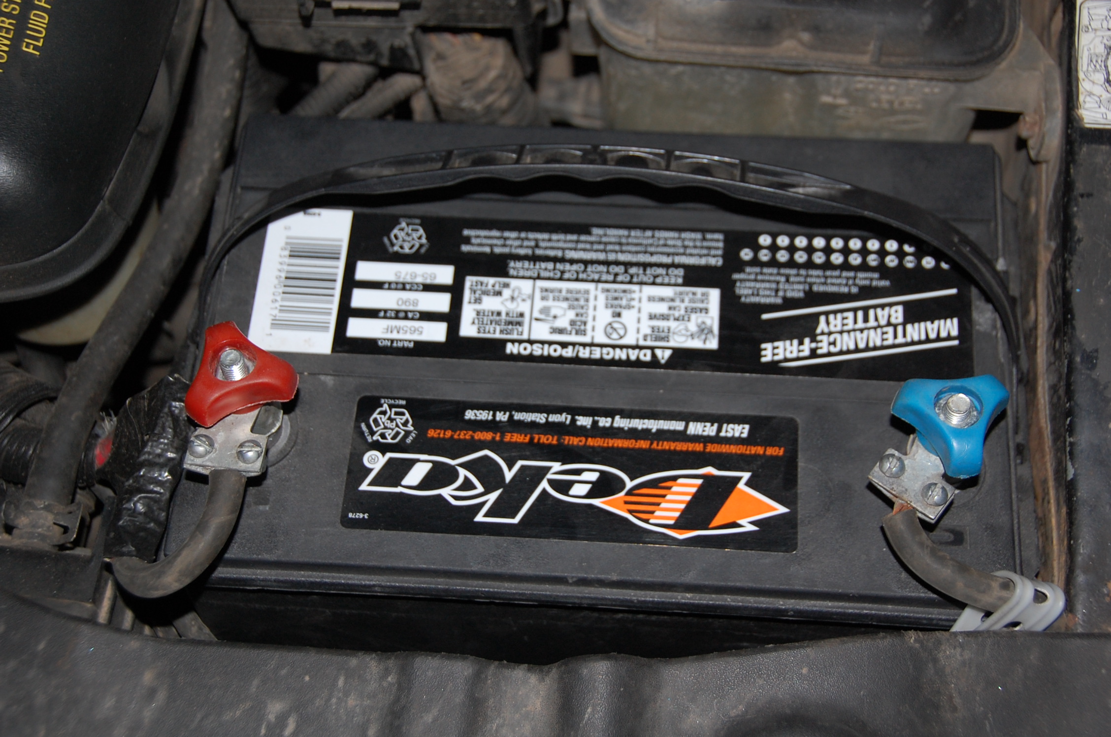

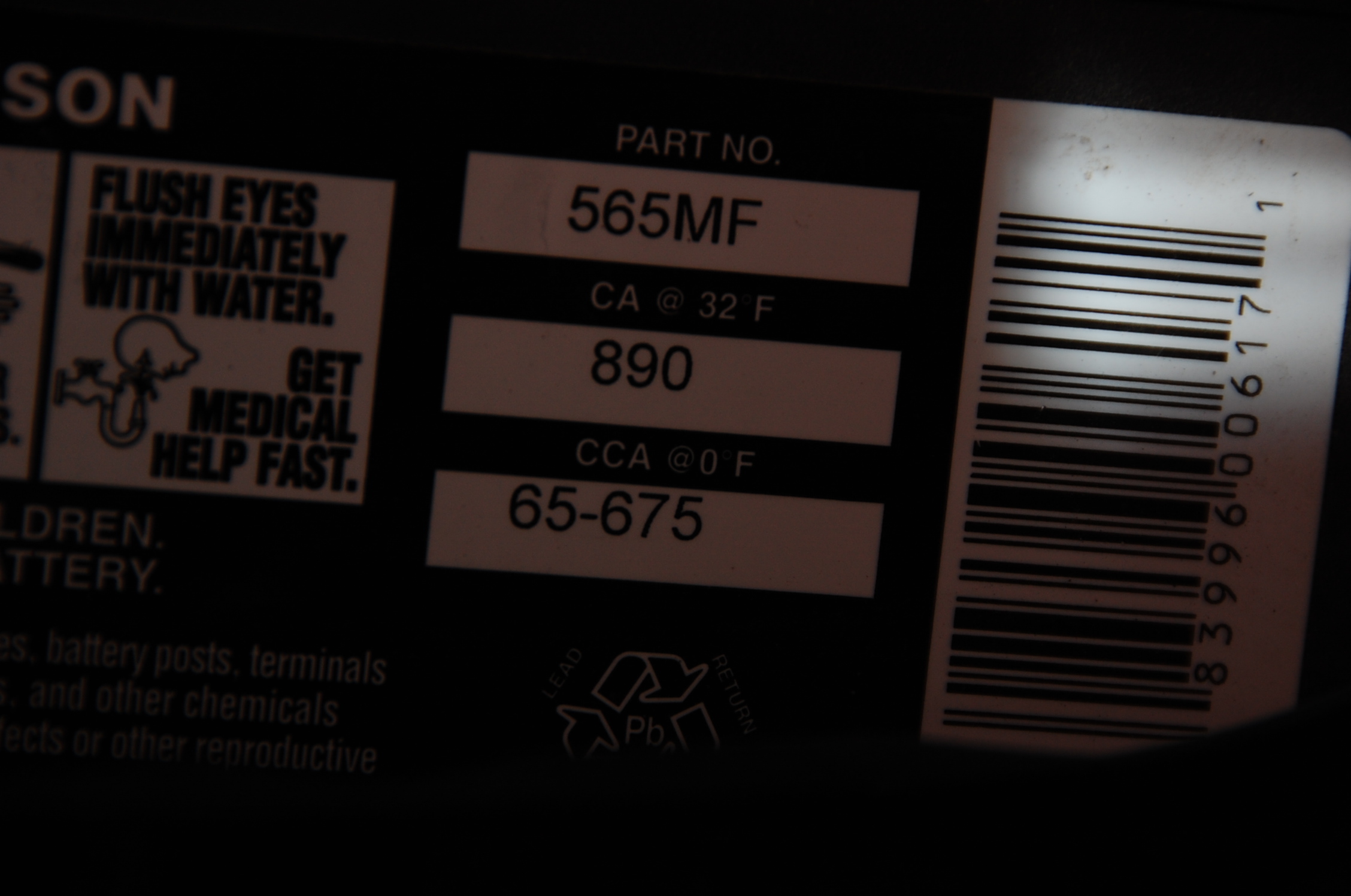

Сообщение Эдвард » 06 апр 2012, 20:33
По дороге домой заехал по аккумуляторам и сделал свой выбор в пользу Deka 565MF. Встал очень плотно.

Сообщение Николай Пименов » 06 апр 2012, 22:53
Что-то неправильные какие-то клеммы, и провода к ним у вас сударь... К плюсу и к минусу должно быть по 2 довольно толстых провода, а не по одному...

Сообщение Эдвард » 06 апр 2012, 23:06
Ну клеммы поменяю конечно.Эти вообще предназначались для генератора,но вот попались под руку я их и привернул.Сечение 16кв.мм сейчас.Провода переподключены пока.Но был вообще срам по сравнению с тем что сейчас.....

Сообщение GoaD » 06 апр 2012, 23:16
Ога клеммы жесть, горячая и холодная вода блин :lol:

Сообщение Эдвард » 06 апр 2012, 23:38
Удобны там,где батарею часто снимать приходится.
