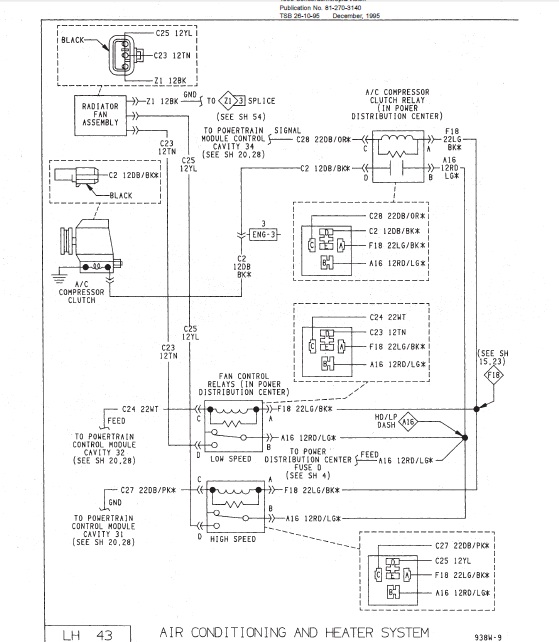

alexauto2005
Судя по схеме подключения карлсонов,то я бы сначала проверил предохранитель №18 - 10А ,он подает питание на обмотки релюшек включения вентиляторов.
Схема прилагается.
