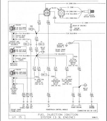

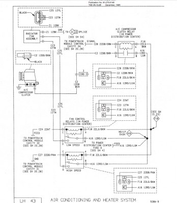

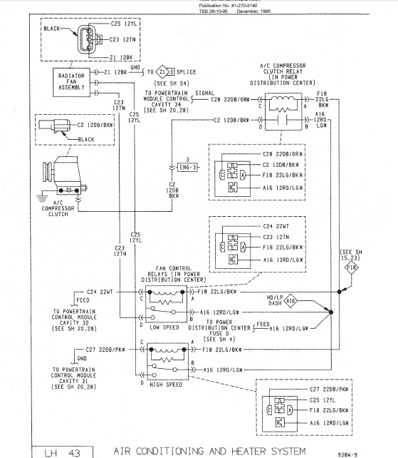

Судя по схеме подключения карлсонов,то я бы сначала проверил предохранитель №18 - 10А ,он подает питание на обмотки релюшек включения вентиляторов.
Схема прилагается.

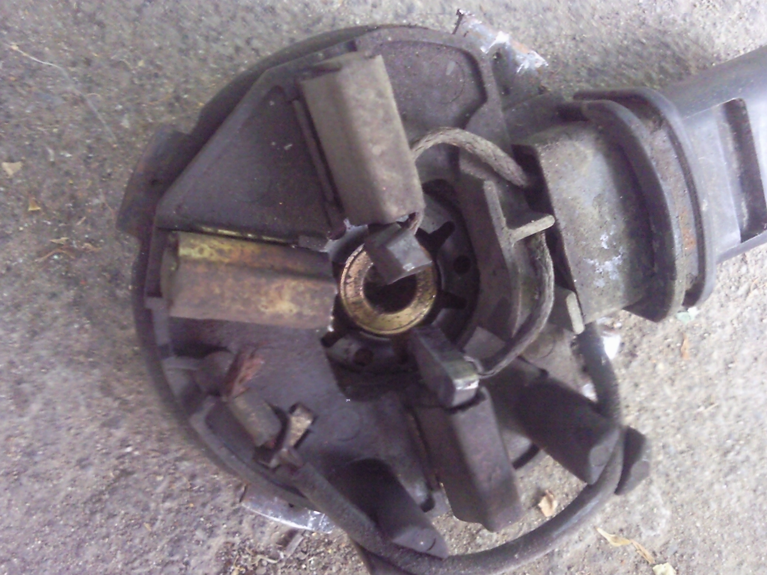

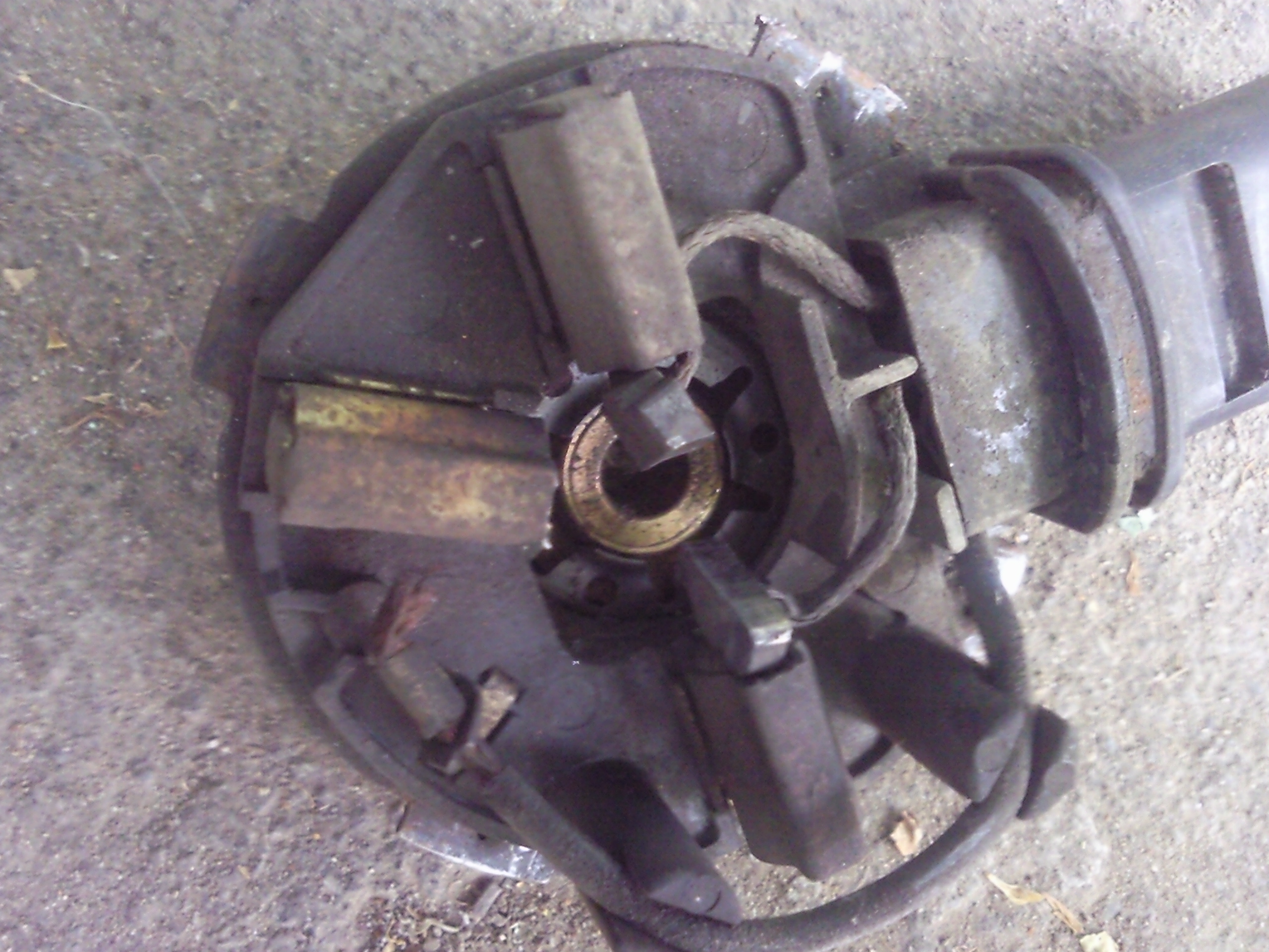

Вчера разобрал вентилятор который двухскоростной и понял почему он не сработал при перегреве :fool: дело оказалось в щетках,точнее износа и отсутствия одной из трех!щетка которая износилась до минимума благополучно зацепилась за движущиеся детали моторчика,предварительно пригласив на прогулку пружину ее прижимающую :shock: (странно как он вообще хоть и на первой скорости,крутился при подключении от АКБ напрямую :?: )
дальше пришлось сделать грустную мину и призвать на помощь колхоз и вентиль от чпокуса :D чуток мучений смекалки и нецензурной брани сделали свое дело,и у нас снова два рабочих вентилятора :Yahoo!:
А вот мораль что за щетками и не только нужно периодически следить и заменять чтоб не плодить похожих тем :) признайтесь кто делал ревизию в этом узле? :D :
щеточный узел
щеточный узел
машин еще не вылечился все еще жду датчик температуры ОЖ и еще вторую неделю :cry: кучу деталей по ходовой никак не дождусь

Сомневаюсь что бы кто-то делал ревизию щеток.
Я себе от "таза" карлсона поставил,а именно от волги.
Теперь одна скорость,но работает и не кипит.
DODGE CARAVAN 93 3.0L Silver
Re: закипел
Сообщение Николай Пименов » 06 июн 2012, 17:24
Ну уж замена щеток настолько простая операция, что даже не знаю, колхоз потребуется только в подборе по размеру и опиливанию где надо. Ну или если коллектор угроблен. А вот неродной вентиль не есть гуд - производительность-то не та...

Re: закипел
Сообщение Vision » 06 июн 2012, 18:35
Николай Пименов писал(а):Ну уж замена щеток настолько простая операция, что даже не знаю, колхоз потребуется только в подборе по размеру и опиливанию где надо. Ну или если коллектор угроблен. А вот неродной вентиль не есть гуд - производительность-то не та...
да там пружинку с щекой перемололо в пыль,боюсь вот вот кирдык придет :D ,поэтому решил другой моторчик ставить :( менять буду скорее всего полностью в сборе,но не скоро :)
