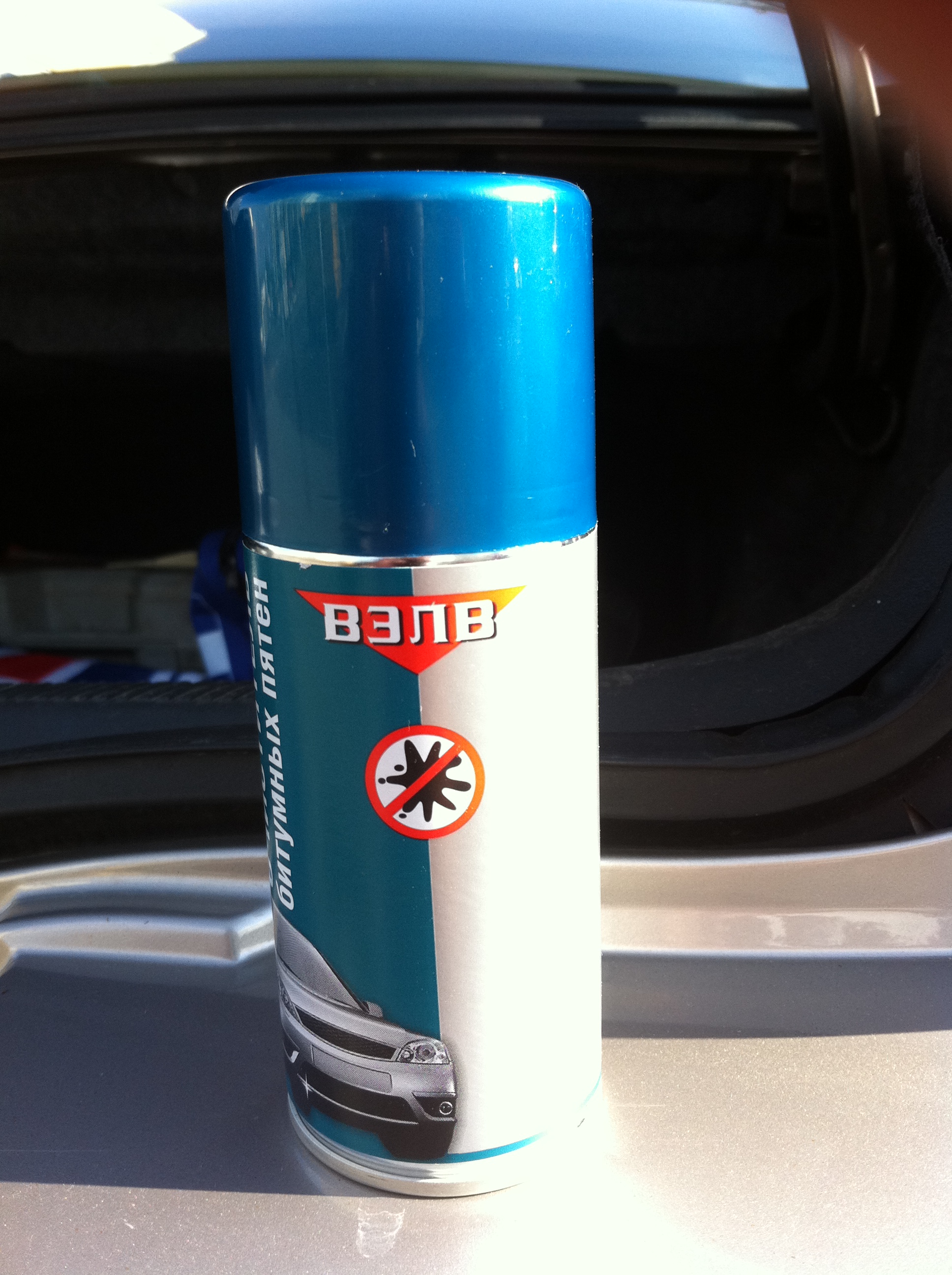

Товарищи, подскажите чем можно оттереть битумные пятна без ущерба для ЛКП, небольшие, как брызги. В Польше попал на участок строящейся трассы залитой свежим битумом и на заднем бампере остались эти брызги. На мойке сказали ототрут но ценник зарядили на мой взгляд нереальный 5000, а там ну совсем чуть-чуть. Заранее спасибо

Сообщение russ » 15 июн 2012, 02:08
В итоге. Пошёл в магазин запчастей. Купил жижу что на картинке. Спрей. Производитель Россия. 5 минут и дело в шляпе. Всё гуд оттёрлось и лак на месте. Стоило чудо 75 руб
