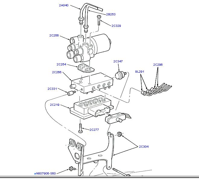

Похоже ABS присутствует, во всяком случае Microcat показывает что brake anti lock module можно заказать для этого VINa.
Поищите у себя что-то похожее на картинке.

Допустим, АБС там точно есть, без неё не было Линков в тех годах уже. Только вот она разная (якобы пока), и ГТЦ (главный тормозной) тоже рзный.
Если конечно трабла в ГТЦ, а не в том, что воздух из блока АБС наконец просочился в тормозные магистрали.
