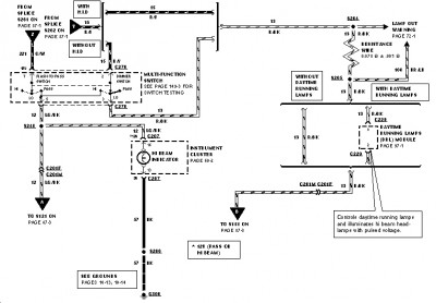

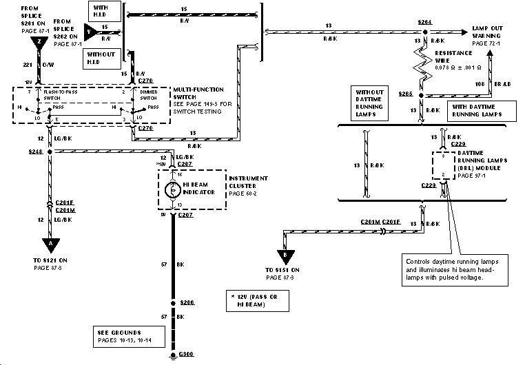

- Николай Пименов
- Сообщения: 28351
- Откуда: Самара
Re: Ксенон в штатные фары
от 500 до 800 за комплект. Бывает и до 1000 за состояние "новые в коробке"
Который от ближнего дает питание на дальний. По картинке думаю понятно.
Ксеня - да, вроде такого.
Вот лично я бы обход переключателя делал не в рулевой колонке только, как часто рекомендуют. Подальше по жгуту спуститься, чтобы выйти из подвижной части.
И ещё надо 2 проводка, что в правом углу обозначены как на блок контроля перегорания, оборвать - а то замучает орать. Обрывать удобнее на разъеме блока (доступ из бардачка), тщательно изолировать!
