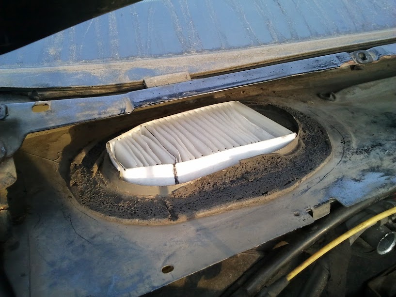

Решил я исправить это недоразумение.

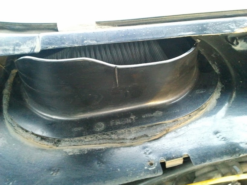

Откручиваем все шилды с воздухозаборника. Берем ножик и срезаем пластиковый колпак с сеткой, там где нож не достает потдеваем отверткой и потихоньку отрываем. Снимаем колпак и ужасаемся, вот чем приходится дышать. :(
Берем пылесос и выщичаем все дерьмо оттуда, к сожалению часть мусора провалилось вниз :(

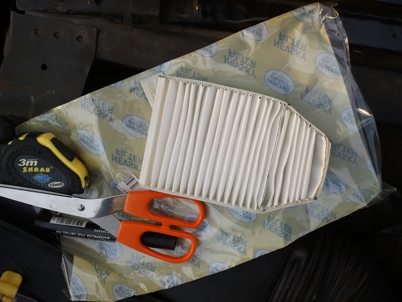

Дальше берем фильтр (я взял первый попавшийся в магазине, который можно было бы переделать), в данном случае от шнивы антибактериальный - 150 рэ, но надо еще поискать может от какого тазика и получше есть.
Делаем разметку, примерно 10х16 см
Вырезаем, обрезаем, приклеиваем (там все на термоклее, фен в помощь). Вышло грубовато, но в домашних условиях вышло бы по красивше :)
Засовываем. Там по контуру идет поролон, так что все впритык, таракан не проскочит :)
Ставим обратно чистый колпак с сеткой, промазав герметиком. Потом сделаю на шурупы.
И...наслаждаемся чистым воздухом :)

Эт конечно хорошо, но размер у него мелкий. Часто менять придется.

Во-первых, подсос по кругу мимо фильтрующего элемента сведет весь смысл фильтра на ноль (несмотря на "таракан не проскочит").
Во-вторых, никакой защиты от намокания (хотя для соблюдения правды скажем, что обычно там всё же сухо).
И в-третьих - очень нетехнологичная замена, а потребуется она, эта замена, как тут подметили выше, довольно часто.
russ'у: именно, что фильтра никакого нет (как на очень многих американцах)
Короче, идея здравая, а довести совсем до ума конструктив машины не дает.

Размер да мелкий, в 2 раза меньше донора, но что есть то есть. На фильтре написано было, что замена раз в 15 ткм, этот я думаю можно раз в полгода менять, не проблема, все проще чем масло поменять. Прямой доступ влаги туда исключен, только если будет засасывать во время сильного дождя.
Если буду снимать панель, вытащу весь этот блок кондея и сниму более точные размеры с отверстия. Надо будет обрезать лишний поролон, площадь чуть увеличится. Сделаю потом многоразовый блок по форме дырки. Блок будет с уплотнителями и со сменным фильтрующим элементом.

Вот то, что намечено на "потом" - и есть полноценная самоделка.
