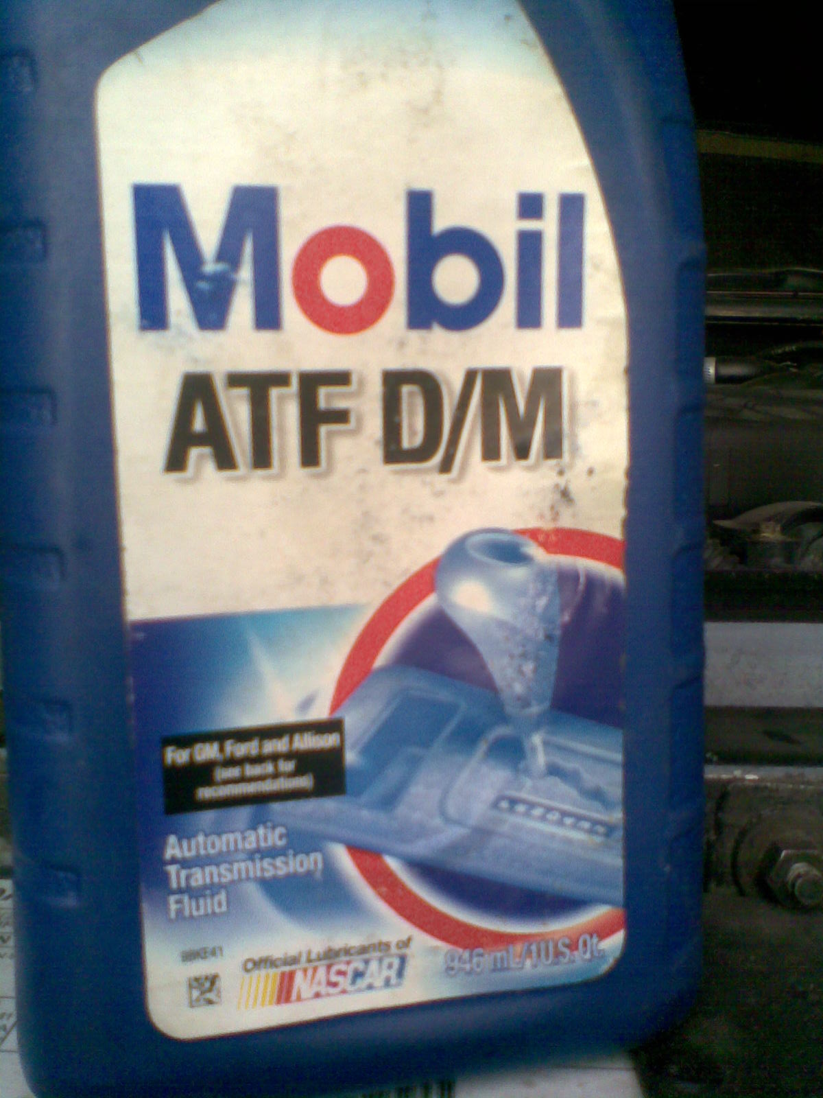

Впринципе вопрос простой, у меня в АКПП еще от предыдущего хозяина осталось масло Mobil ATF D/M (фото), собираюсь сделать неполную замену мопаровской АТФкой,- сменить фильтр и то что в поддоне. Меня смущает взаимозаменяемость этих двух масел, не будет ли какого косяка при их смешении, а смешаются они в коробке примерно 50/50.

а что мешает это использовать?
если менять то текущее масло целиком удалять

ATF+4 уже куплено.

С чего ты взял что можно лить то что на картинке?

Дим, мне полностью заменить?

по моему у крайслера ATF4+ и никакого другого та не предполагается... может предыдущий хозяин просто не загоняля с этим вопросом... я б поменял полностью...

в конкорде атф+4 и ничего другого...

Во всех Крайслерах ATF+4 - и только оно.В нем содержатся присадки продевающие жизнь гидротрансформатору(смягчающие ударные нагрузки в трансе).

Сообщение AlexRIV » 01 сен 2012, 10:10
