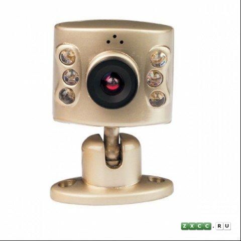

А по камере - Николай написал уже,только управление плюс.
Я ставил обычную камеру, покупал в радиодеталях за 700руб.
Вот такую
