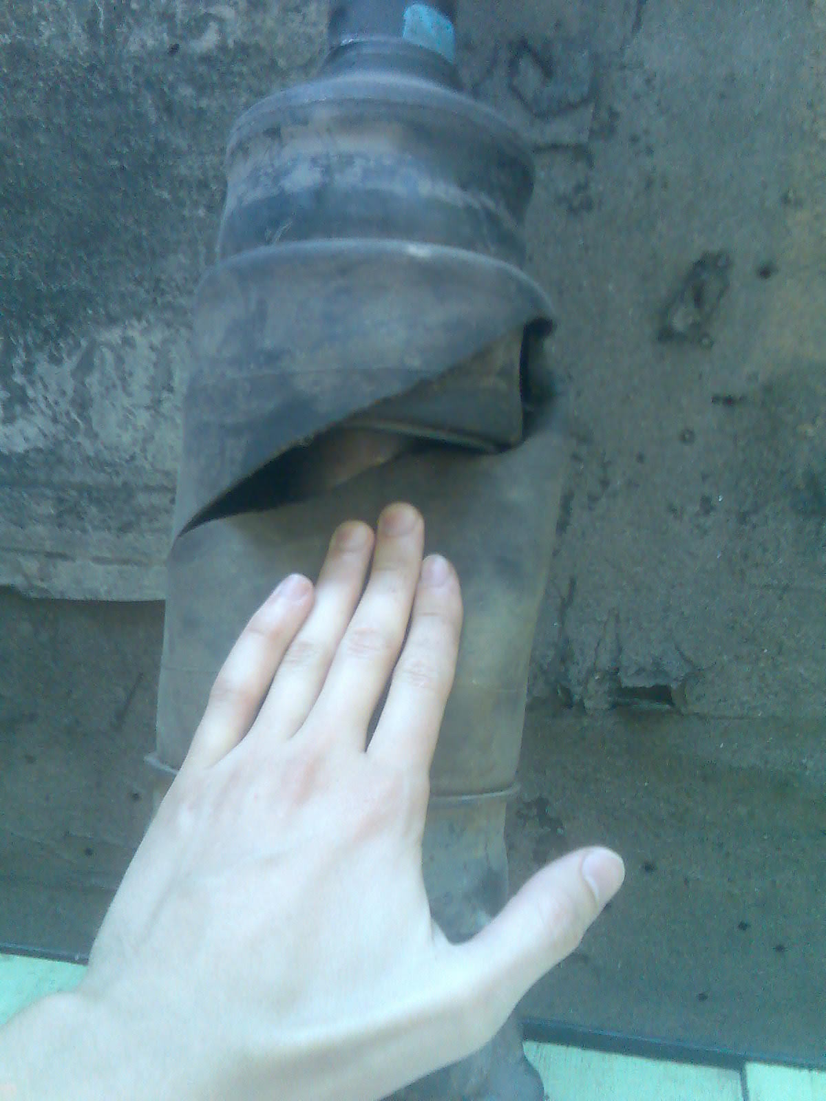

Motorcraft
Сообщения: 829
Re: ГРМ
Сообщение Motorcraft » 14 ноя 2012, 11:34
начинаете меня тут кошмарить...
Расскажи про процедуру проверки!
А пневма взорвалась не знаю как но мне досталась в нагрузку стойка с разорванным кожухом и рассказом о том что из за неё машина стояла 8 лет.(достоверная информация)
