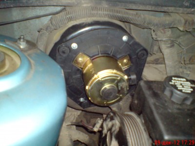

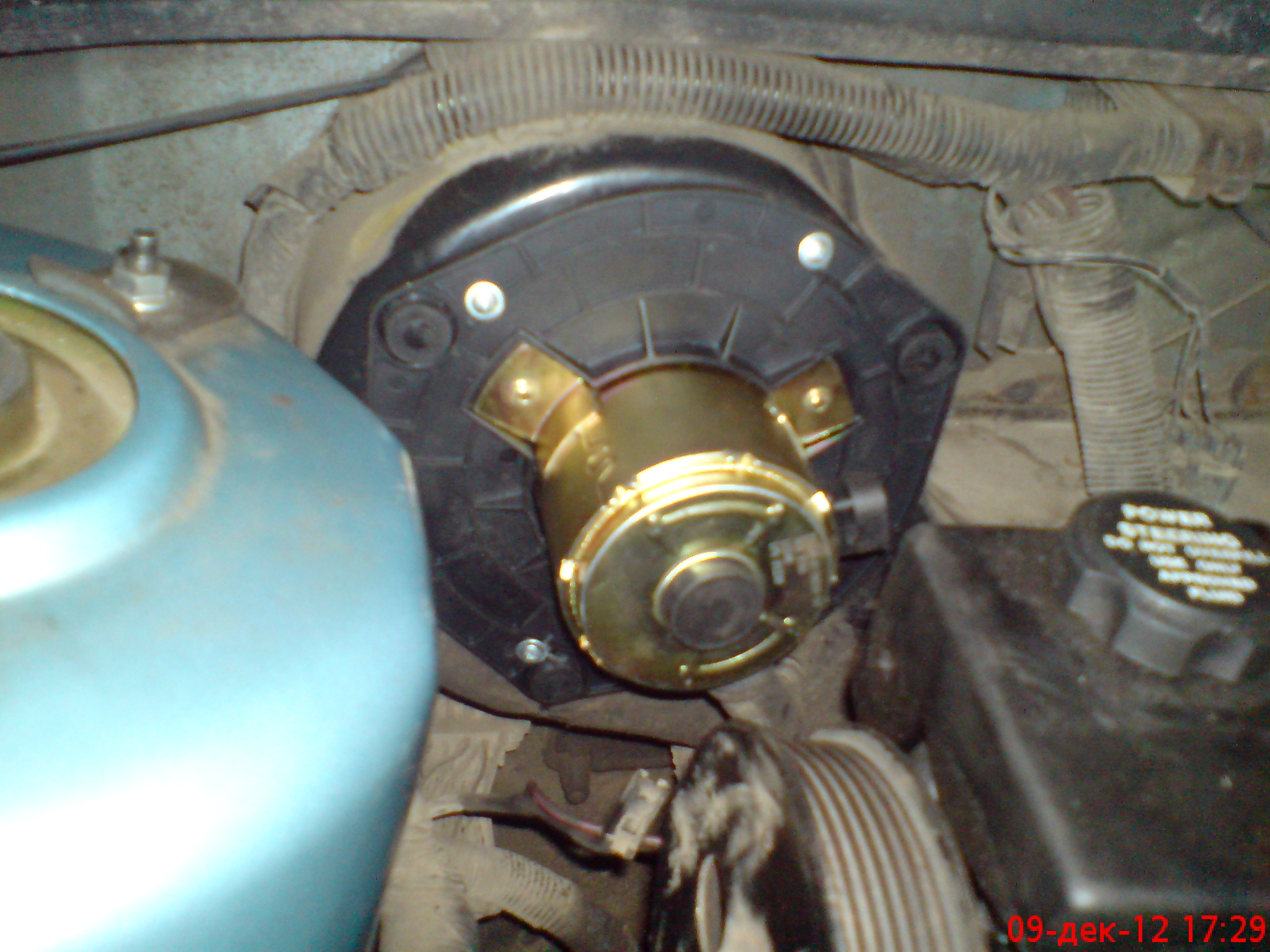

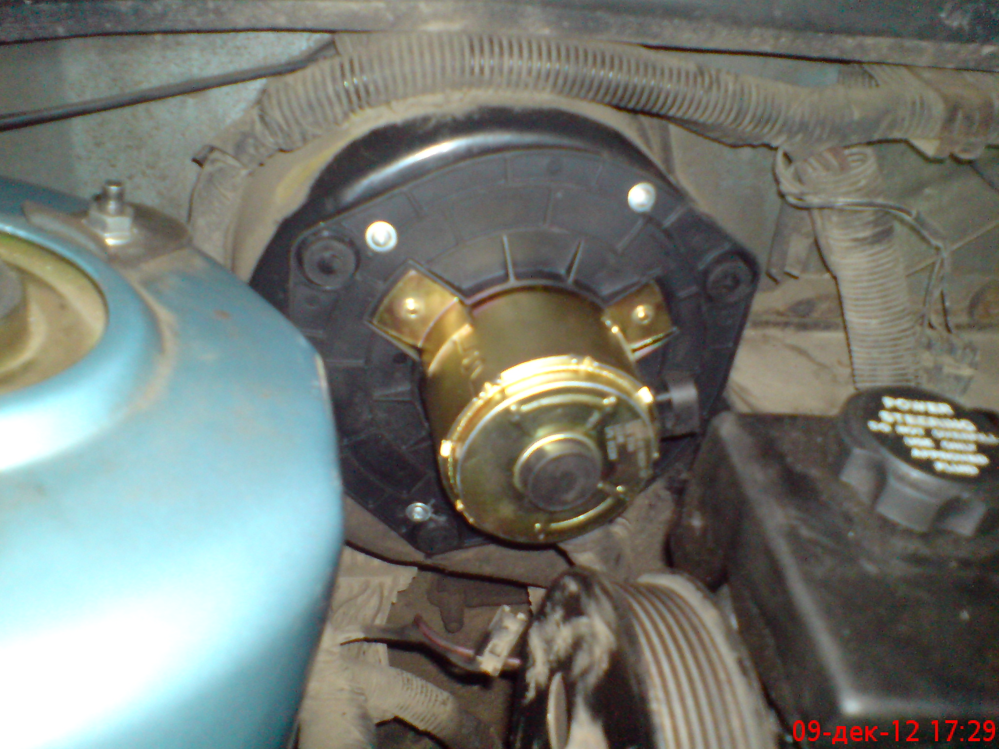

Сообщение dyusha » 09 дек 2012, 21:31
сегодня был, как временная мера, установлен вентилятор от калины!
что самое смешное, подошел почти идиально.
что было доработано: переставлена крыльчатка, переделана проводка.
вцелом, как временная мера, сойдет. ибо дует сильно хуже, чем штатный.
штатный ремонту не подлежал, ибо из-за заклиневшего подшипника (реально, крутил руками с большим трудом), одна щетка превратилась в монолитный уголек, а ротор был весь темный.
да, забыл сказать, что снимать насос ГУРа не понадобилось, мы его только открутили и сдвинули в сторону.
ниже - фотка колхоза.

Сообщение Vision » 09 дек 2012, 22:48
С колхозом поаккуратней,а то так и калиной незаметно станет :D
