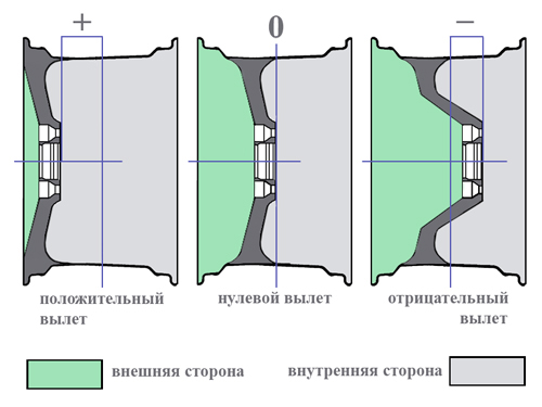

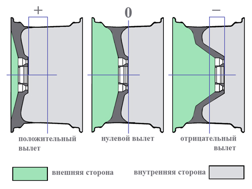

Для автомобиля Chevrolet Tahoe 5,7L 1995-1999 подходят диски следующих типоразмеров:
7.0x16 6/139.7 вылет 25-43
Альтернативный размер 10.0x20 6/139.7 от 8 до 20
Альтернативный размер 10.0x22 6/139.7 от 8 до 20
Альтернативный размер 10.0x23 6/139.7 от 8 до 20
Альтернативный размер 10.0x24 6/139.7 от 8 до 20
Альтернативный размер 8.0x16 6/139.7 от 8 до 20
Альтернативный размер 8.5x18 6/139.7 от 8 до 20
Альтернативный размер 8.5x19 6/139.7 от 8 до 20
Альтернативный размер 9.0x17 6/139.7 от 8 до 20
